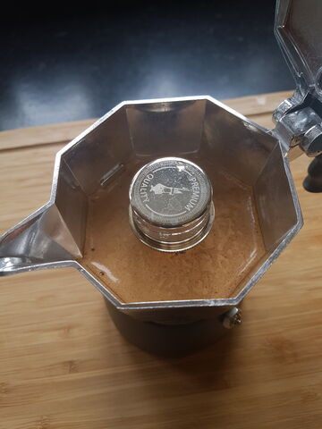

Ha égett a (jó alapanyagból készült) kávé a kotyeszban akkor annak az oka, hogy sok a víz. Anyósodéknál próbáld meg kevesebb vízzel tölteni a rendes kotyeszt, csodát tesz. A magyar emberek többségének akkor jó a kávé, ha sok, így gyakorlatilag túltöltik vízzel és kávéval is a kotyogót (tömöríteni nem csak a brikkában nem javasolt, a sima kotyeszban is max késsel lehúzod a fölösleget).

Ihato...Eros, es ami nekem fontos volt, nem egett. Anyosomnal szoktam inni kotyogost, de csak udvariassagbol. Az mindig meg volt egve.
Amig nem talalok jofele presszokave gepet, addig ezt hasznalom. Turakra meg egyenesen tokeletes, csak a kis adag miatt tobbszor kell nekiallni lefozni.

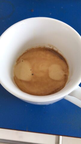

A kave maga is tul durvara van orolve. Azert a bean to cup gepem ennel sokkal finomabbra orli. Na meg a kinezet egy dolog.
A crema nalam az, ami ha kiiiszod a cseszed, akkor rajta marad a szelen, mint a krem. Vagy kanallal felpupozhato, kis duneket lehet belole epiteni.De ennyi penzert ez nem rossz.

Megjott a Brikka -m. Nagyon baba, nem egy normal kotyogos.
Mi a szelep korrekt allasa? Csak mert latom, hogy lazithato, amivel no a gap a kupak es az alatet kozott. Gondolom ezt teljesen be kell csavarni?! -
