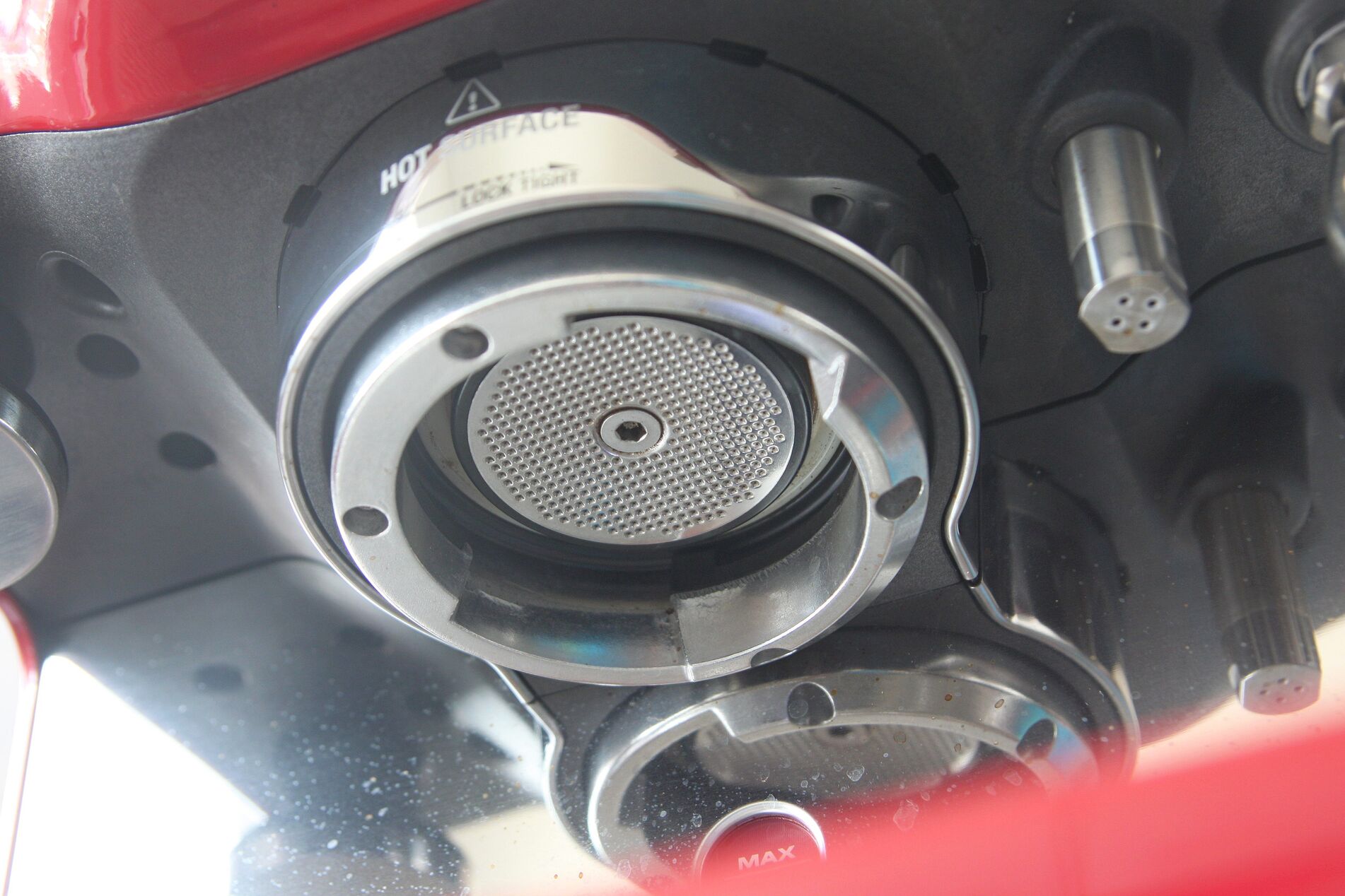

Az igazi itt is a jolti féle vízterítő lenne. Ő ugye ecm casa-ra csinálta meg, ami egy az egyben kompatibilis volt a QM Silvanora is, de GC-re át kéne tervezni a felső részét.
Ma kipróbáltam a gyári alut. Mintha tényleg szebb lenne a vízterítés és mintha tényleg finomabb a kávé, de hatalmas különbséget nem tapasztaltam. Az is lehet, hogy placebo. Mindenesetre 1 próba nem próba. Verti itt írta, hogy lehet megmunkálni kúposra a rezet, majd visszakeresem, de ha esztergályos kell hozzá, akkor részemről felejtős. -

"Viszont mi nem így használjuk. A pogira tett papírral, a gondos tisztántartással nem gáz a vízterítő. Eleve csak a csapoláskor megy átt rajt víz, miközben a bojlerben folyamatosan ott van."
én sem hiszem, hogy egy új alu vízterítő jó karbantartással gond lenne, de azért ezt árnyalnám: van abban a gépben háromjáratú is, ami elenged visszafelé, továbbá 9 bar nyomás mellett ott már nem víz van, hanem "kávélé". az ap papír megfogja a zaccot, de az mindegy, mert nem az korrodálja az alut, hanem a savas kávé(lé).
nálam nem lesz ott alu, inkább legyen rosszabb a vízterítés. megvárom, amíg verti1 teríti a
vizettopikot kúpos rézzel

Én azt tapasztaltam, hogy ha olyan alu vízterítő van benne aminek a felületén elindult a korrózió akkor a gyakori tisztítás ellenére is betaknyosodik a szűk térben a fej és a vízterítő között. Viszont ha van egy épp vagy új darab amire figyel az ember a tisztítással és papír használatával akkor semmi gond nincs vele.

Az alu-para újra támad.
Én megértelek, amennyi szétmállott gaggia bojlert, vízterítőt Te láttál.Viszont mi nem így használjuk. A pogira tett papírral, a gondos tisztántartással nem gáz a vízterítő. Eleve csak a csapoláskor megy átt rajt víz, miközben a bojlerben folyamatosan ott van.
A másik pl. a több millió kotyogós ahol tartály, kosár, szűrő mind alu. (tudom van acél is, de a bialettik, stb. occókínaiak, évtizedek óta ott vannak napi használatban) Na ott kap az anyag savakat a kávéból. De még nem dőlnek az emberek jobbra-balra 50-60 év kotyeszból mérgezett alutól.
De megint mondom megértem, hogy rühelled az alut.

A GC-nél én is szabadulok meg az alu alkatrészektől (ez az egyik oka a készülő bojler cserémnek). Viszont az eredeti felsőszűrőt már visszaszereltem, mert szerintem jobb vele a kávé. Persze ehhez tisztán és vízkőmentesen kell tartani, mert elég aprók a lyukak. A tisztaságot megoldja a papír a kávé tetején, a vízkőmentességet pedig a szűrő gyakori citromsavazása.

Ugyan erre jutottam én is a vízterítővel a GC-nél. Már rég mondtam ezt a dolgot, most már ketten vagyunk. Jó, hogy megerősítesz ebben, csak nem voltam annyira vakvágányon. Szerintem is az alunak a legjobb vízterítése a kúpos furatok miatt. Csak borzasztóan hitvány anyag. Ezért lett nálam a végső megoldás a kúpos réz.

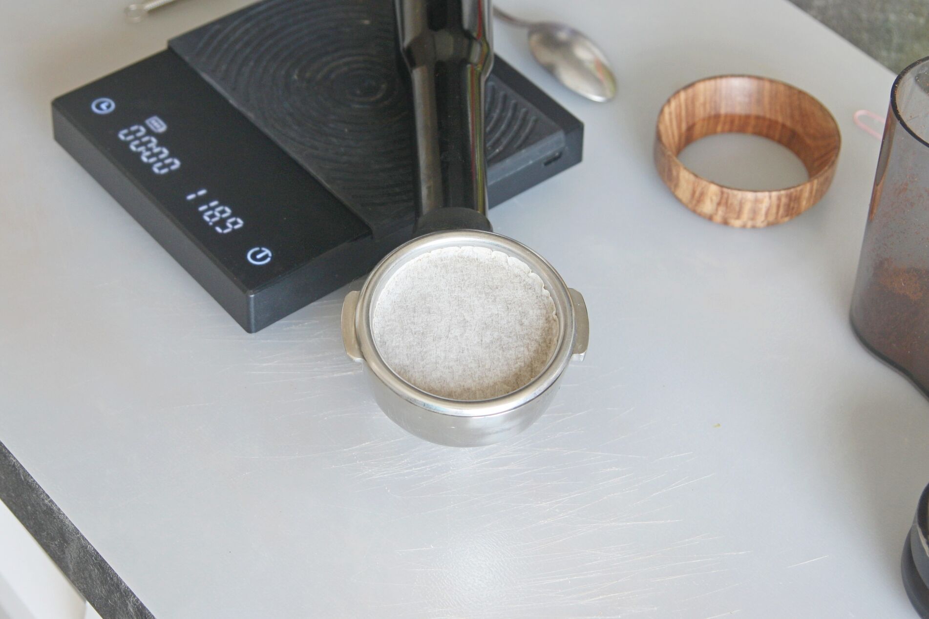

Köszi, ez hasznos lehet!
A filterpapír pedi még mattító kendőként is funkcionál.

A joker persze a filter papír, az megvédi az alut is meg atomtámadás ellen is.
