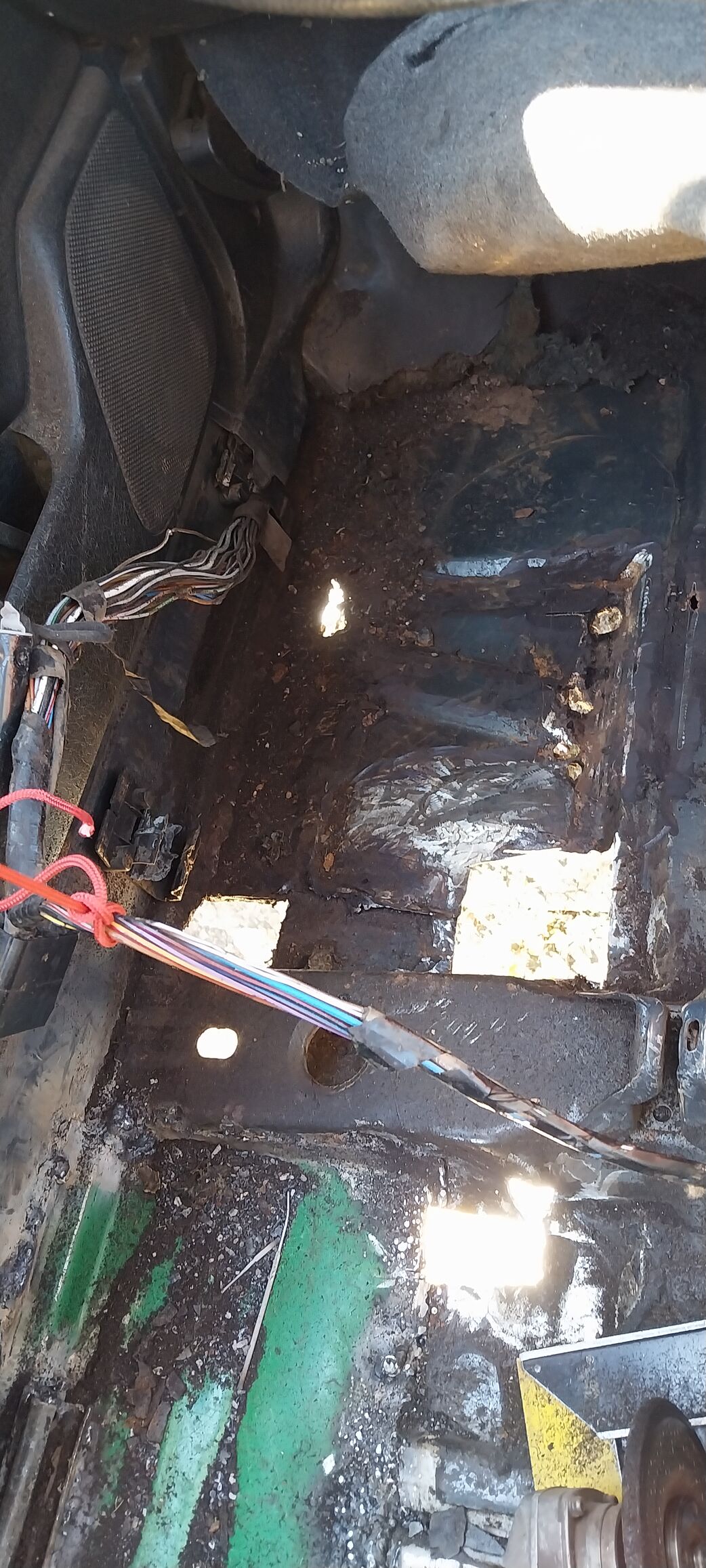

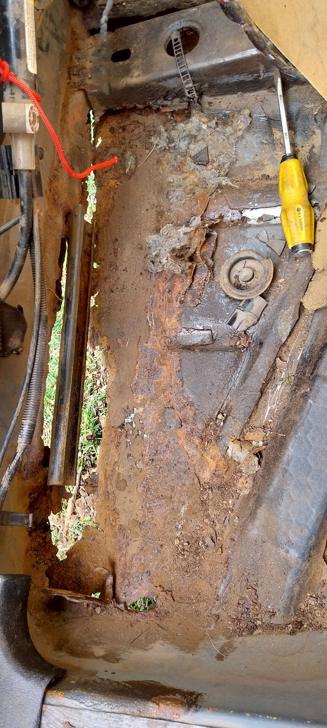

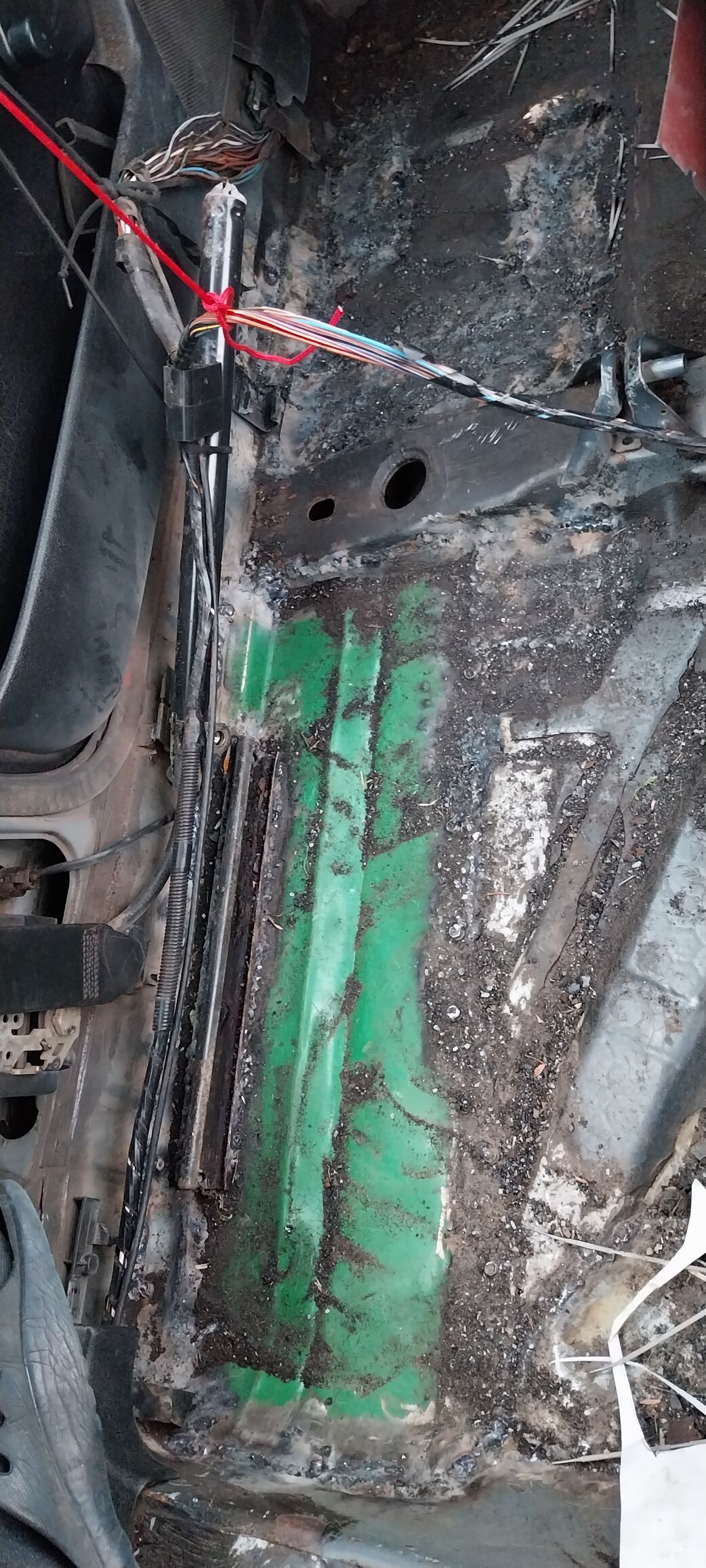

1.5 hete javítom a VW Polo Classic 1.4 benzines 1996-os kocsim karosszériáját. A vezető ülés alatt olyan szinten volt kirohadva, hogy a bal oldali, ajtó melletti sin a levegőben lógott, kis rozsdás pöcök tartotta.
A második szomszéd karosszériás. Azt mondta 3-400e kb a javítási költség, nem éri meg, hogy ő javítsa, merthogy a kocsi kb 200e-et ér. Inkább adjam le bontóba, vagy vastelepre. Van rajta még 1.5 év műszaki. Tehát magam láttam neki a munkának, lakatos szakmával, ívhegesztéssel, trafóval, 2.5 pálca 100A, 1.6-es pálca 50A.
Azt mondta a karosszériás, hogy vagy két hónap mire használható állapotba hozom, de közben lehet belevágom a kocsi tetejébe a baltát.
Ezért a baltát nem válogattam be a szerszámok közé.
Menet közben derülgettek ki a dógok, hogy itt is van még, ott is van még rohadás, tehát nekiálltam a csavarhúzóval és bikából centiről-centire, kilyukadt még jópár helyen.
Az uncsiöcsém kölcsön akarta adni a torbeles hegesztőjét, megvettem hozzá a madzagot, beindította, pár próbahegesztés, oszt lefüstölt a cucc, valami gorilla nevü.
Így maradt a hagyományos trafóval/van vagy 40 kiló/. Ez nem füstöl le.Így néz ki most. A sín alatt 2mm vastag lemez van, a többi helyen a vastelepről hozott bontott motorháztetőből vágtam a lemezeket. Hát nem egyszerű. Eddig 16e forintba van a költség. Ebben benne van a rozsdaátalakító festék és az alvázvédő, most rendeltem még akrilos karosszériatömítőt. Számítás szerint 20e-be lesz az összköltség.
Remélem ezen a héten befejezem, így 2.5 hét meló lenne.

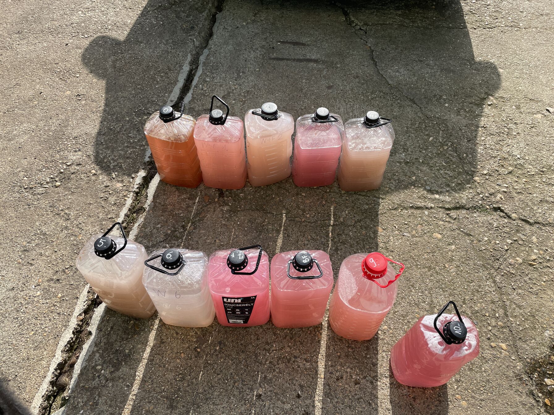

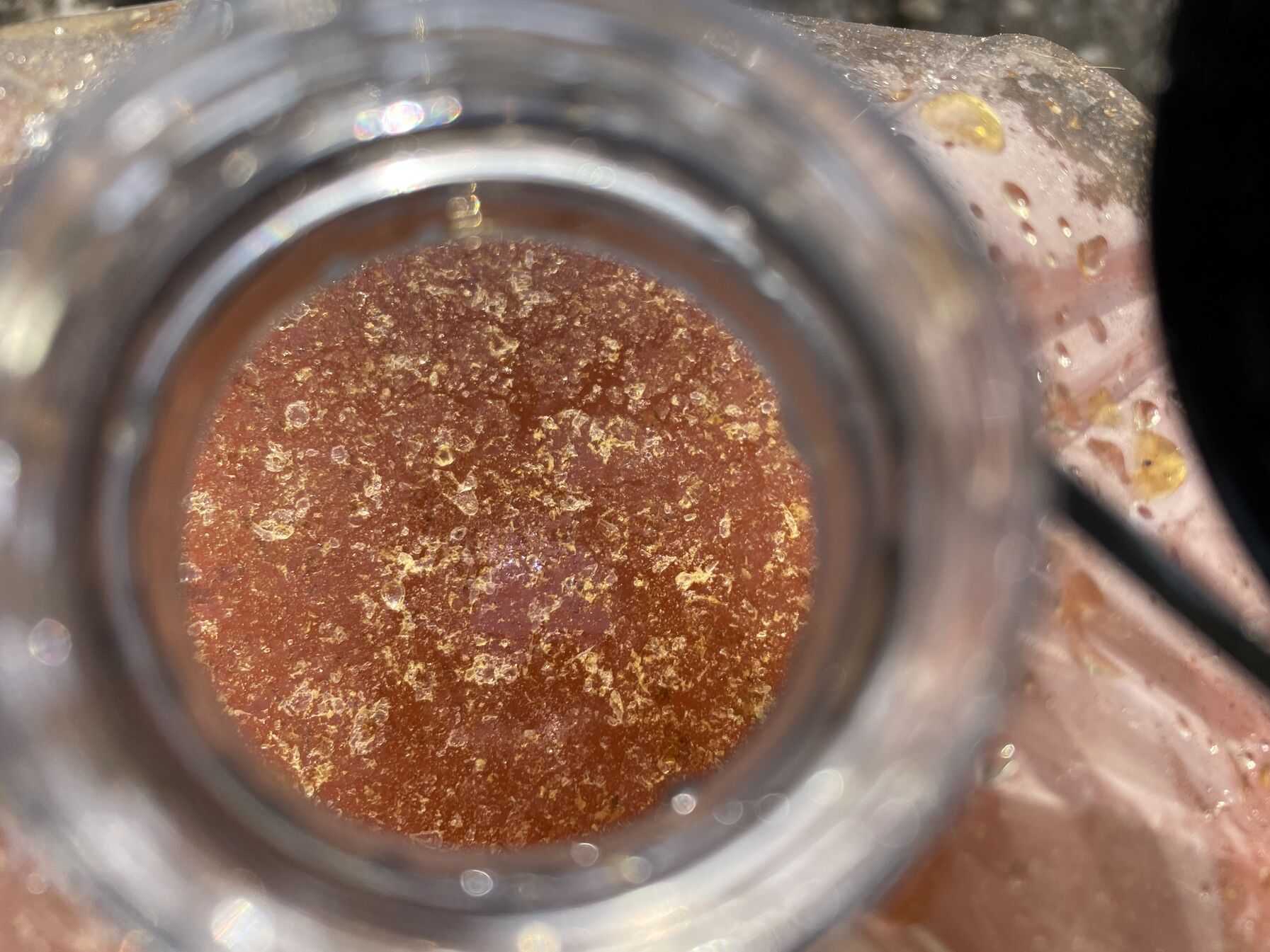

hát pontosat sose fogok tudni csak találgatok a meglévő információkból.
Csak azt nem értem egy céges flottás autóba minek öntene bárki bármit én biztos nem fogok jön a tréler hátán a kölcsön autóval és ennyi.
Szerelő csak van annyira intelligens, hogy nem önt bele tömítő adalékot vizet.De az is lehet jöttek haza az Adriáról éjszaka fogyott a hűtőfolyadék és ment bele a csapvíz.
Lényeg most tiszta a rendszer
mert nem tudtam hogy lehetetlen és megcsináltam.
Az autószerelőmet se hibáztatom messze többet töltöttek el vele mint amit kiszámlázott. Ezt a 10x öblítést meg ember nincs aki kifizesse 3napom és 2 délutánom ment el vele. Leenged feltölt felmelegít megvár amíg lehűl ami most nem sok idő egy hideg garázsban egy álló venti segítségével 30-40perc, majd megint feltölt és ismétlés.
Három napig foglalná az emelőt aknát gyakorlatilag a semmiért a műhelyben, mert a tényleges munka ebből 1 kör max 10-15perc már vakon visszadugtam a hűtő alsó csövét és pattintottam vissza a rögzítőt.Ja igen ment vele csak a 2éves 30eKm-es vízpumpát meg is ette.
jerry311
bnorci71 #2003 üzenetére
Lehet valamelyik "csoda" adalék, mert valahol csöpögött picit.
A hűtőfolyadék azért is nem csak víz, hogy meggátolja a korróziót, de másfajta inhibitor kell alu vagy "vas" blokkhoz... Lehet valaki összekeverte valamikor, aztán a jött a szokásos balkáni hozzáállás: jóvanazúgy, hát megy vele. -

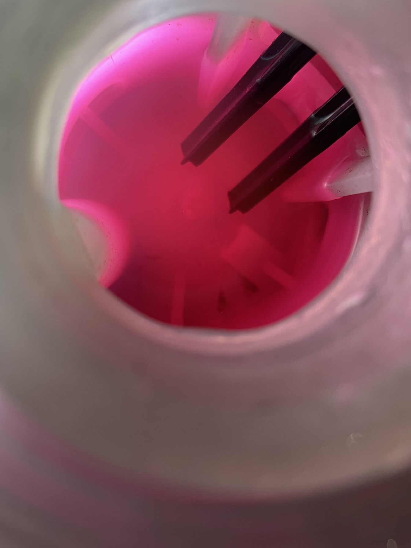

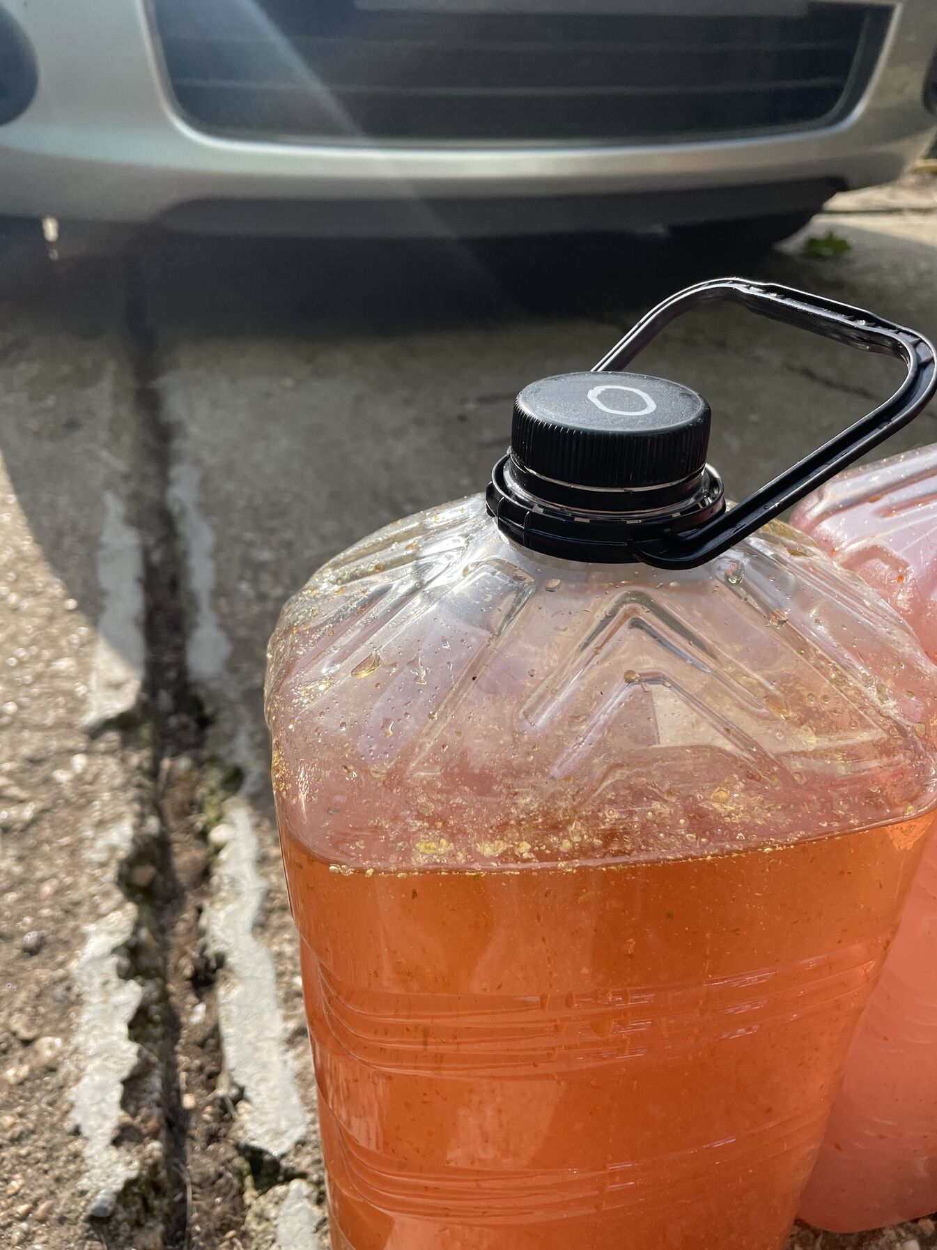

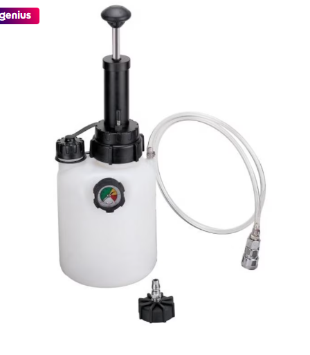

Passat 2016 2.0Tdi CRLB motorkód
amit tudok a szerviz számlékból
2022.11 hó 126420Km
vezérlés csere+vízpumpa G13 hűtőfolyadék2024.12hó 151773Km
vezérlés csere+vízpumpa, G13 folyadék, kiegyenlítő tartály csere szilikát nélkülire a régit nem lehetett kitakarítani a rozsdás szennyezett hűtőfolyadéktól ,sajna nem kértem el a tartályt és nem néztük meg van-e benne szilikazsák és hogy milyen állapotban. Ekkor 2-3x át lett öblítve talán ecettel is.A kiegyenlítő tartály ezek után is szinte azonnal ilyen lett ez a víz van az "O" jelű kannába a közelit is erről csináltam.

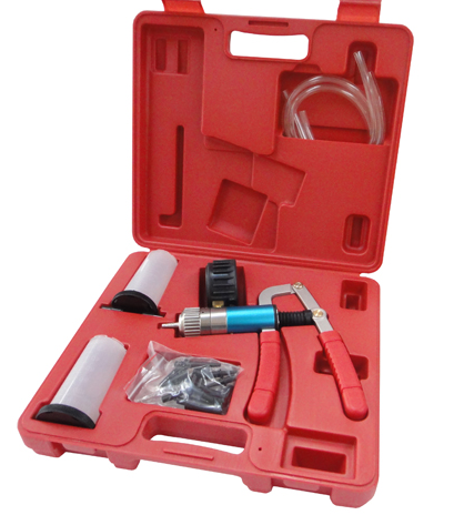

Megjártuk Ausztriát itthon próbából kapott egy benzinszűrőt a tágulási elé de ez ugye mivel az alsó csövön is jön-megy a víz nem sokat ért.
Berágtam vettem egy vákuumos feltöltőt 40L Ioncserélt vizet 10L G12-t és egy tágulási tartályt, 2db Mannol öblítőt 1db Motul öblítőt.Azt értem, hogy ha kiszakad a szilikazsák akkor az útnak indul ,de az ha jól gondolom grnaulátum ez meg itten ami úszik lebeg nem is tudom milyen állag. Ez olyan mintha valamilyen vegyszer veszett volna össze a hűtőfolyadékkal és valami kicsapódott volna. A csövek belsejébe is ilyen sárgás "bevonat" volt.
Hűtőteljesítménnyel nincs gond bár ugye ez most nem nehéz dolog majd +30-ba kiderül.Az autó flottás volt. A gari után az egész flottát egy szerelőhöz hordták.
