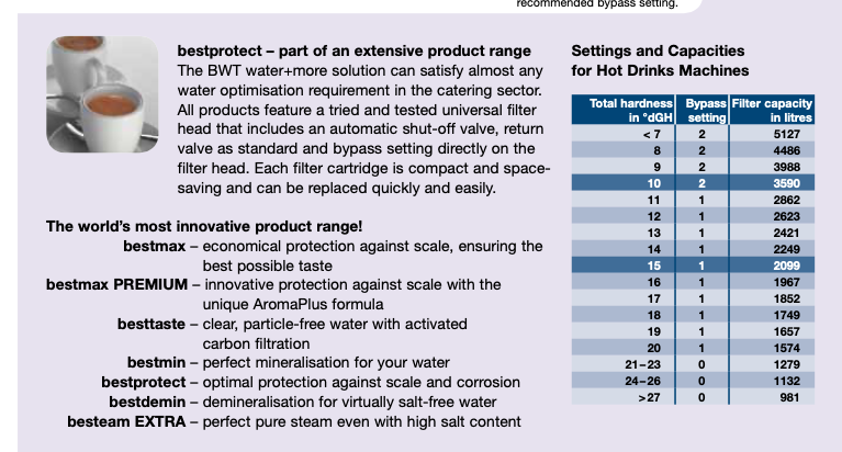

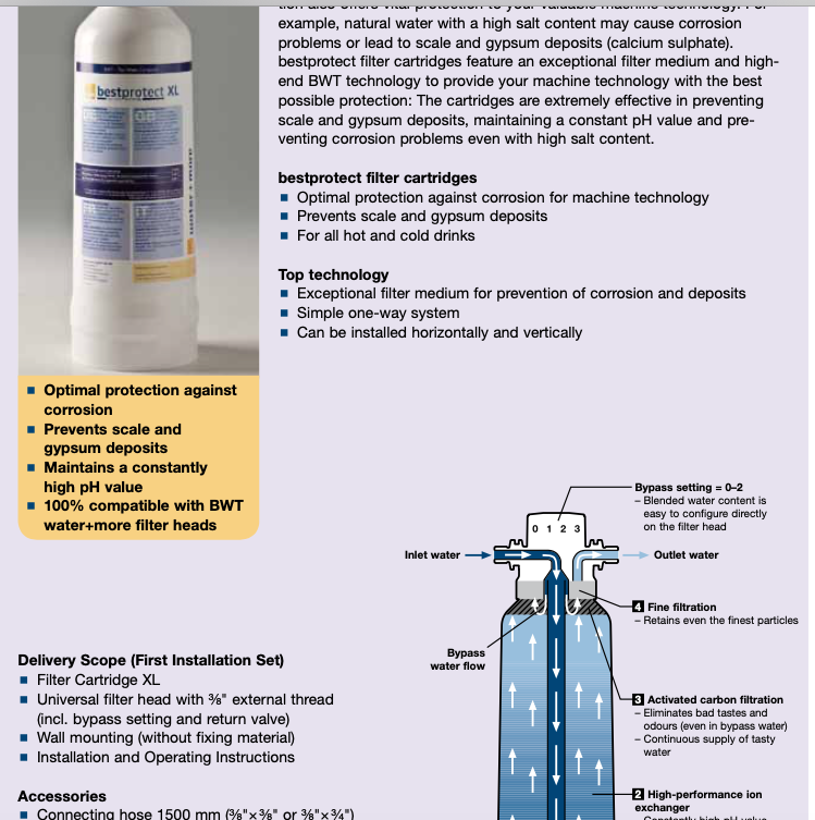

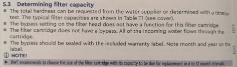

Bazsee71
#112653
hát én azt látom a jelenlegi leírásban hogy mindig 0 bypass kell, csak a csapvíz keményedésével egyre kevesebb a patron teljes kapacitása, de közben meg látok ilyet brossurát is...???...???
ráadásul egyszer a CMben is megkérdeztem és akkor Szabi azt mondta hogy ők pl 1es bypassal használják, ami az átlag 14GH budapesti vízre kell, tehát ha ezt nézem akkor meg kell bypass

Wow, nem semmi, köszönöm! Amúgy is meg akartalak környékezni egy 9Barista karral, amiben még túl sok a vas...
SoundON: A leírás szerint teljesen mindegy az állás, mert nincs benne bypass. Legalábbis én így értelmeztem.

A BWT Bestprotect patront van aki nem a gyári ajánlás szerint, tehát 0 bypasson, hanem 1-2-3ason használja?
