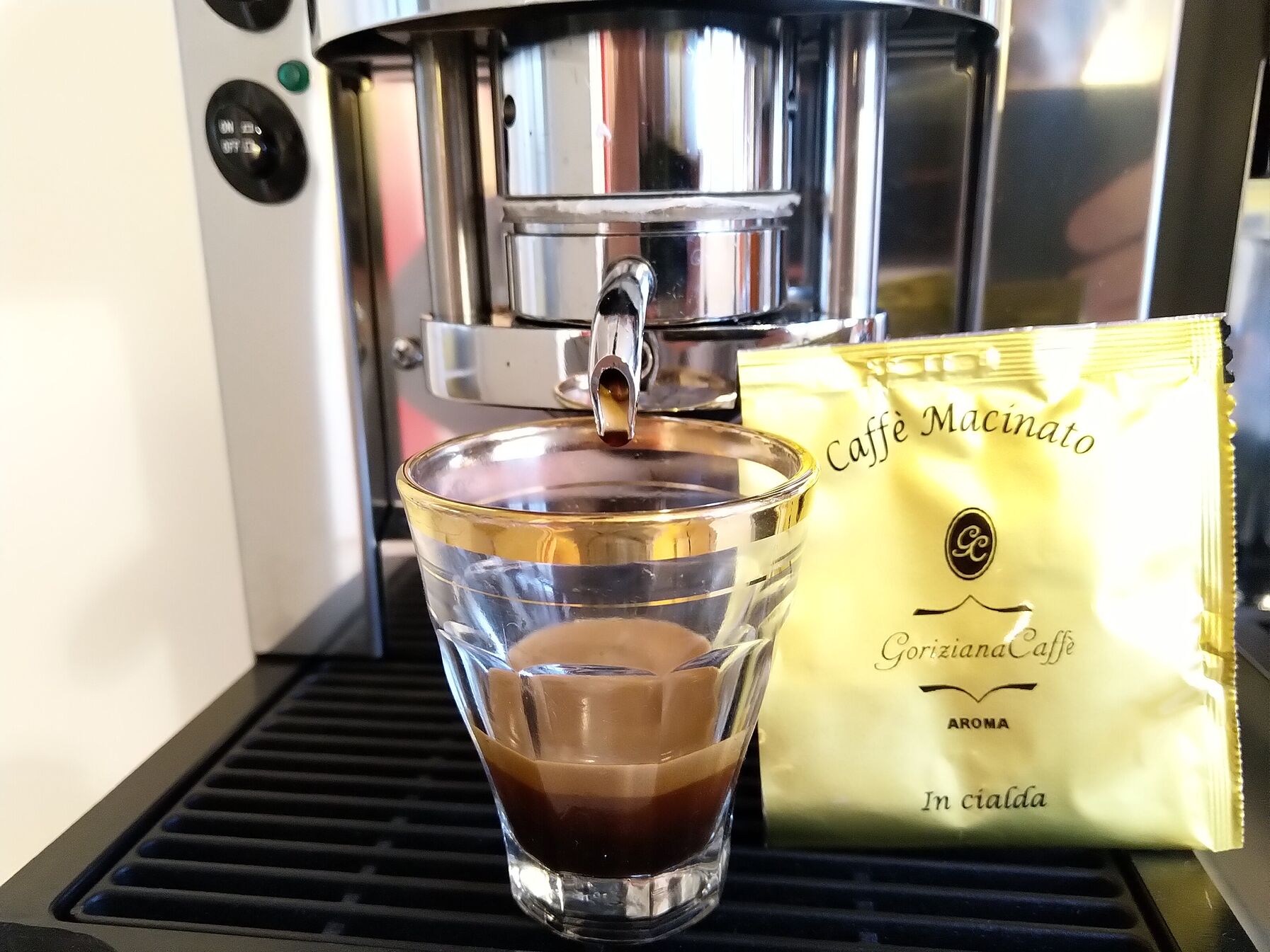

Goriziana Caffe Aroma ese pod:
70/30 (A/R) kellemes aromájú keverék,
magam részéről ajánlom a klasszik ízek kedvelőinek.
(árban is eléggé korrekt) -

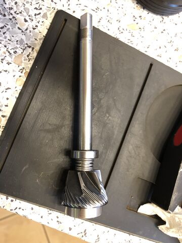

Vedd le a kart, csavard le az állító csavart a felső részről és óvatosan húzd ki a tengelyt az őrlőből. Különösen ott figyelős a dolog, amikor a menetes rész a csapágyakon siklik keresztül. Nagyon kíváncsi leszek, hogy a csapágy felületén találsz-e korróziót illetve nyomokat a rozsdamentes tengelyen.

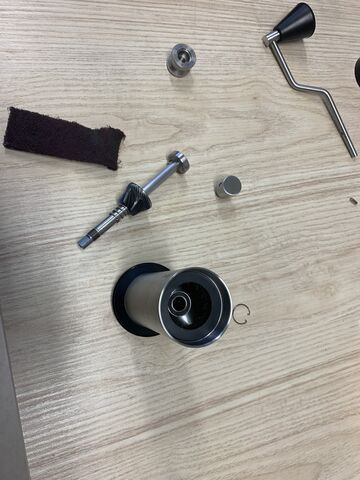

Kb. havonta szétszedem a Kinut filter-presszó késcserekor.

Ezt írtam én is, hogy évente maximum kétszer kell vele foglalkozni. A finom menet sérülékeny, de azért ez elég kemény anyagból van. Kihúzásnál és vissza tolásnál a tengely vége megvezeti, nehéz legyalázni. Előbb teszik tönkre a menet bekezdését az állító tárcsa vissza tekerésénél ha félre kapatják, de itt is szépen megvezeti a tengely vége a tárcsát. Víz nélkül is előbb utóbb lerakódik mindenhol az olajos “kávépor”. Kényesek vagyunk a vízre, a kávéra stb. Ennyi törődést kell fordítani erre is.

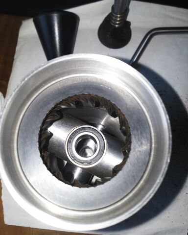

Ha már takarítás: én a megvétele óta először takarítottam ma ki a Niche-t, mert egyre finomabbra kellett állítani ugyanahhoz a lefolyáshoz, és már féltem, hogy elfogynak a rubrikák.
Mit mondjak, ráfért. Amikor összeraktam, a kalibráló pont jó pár centivel arrébb került a pöttytől mint előtte.

A finom-menetes tengelyvég könnyen sérülhet rutin hiányában kihúzáskor. A Simplicity-t relatíve sokat használom, de most volt először szétszedve. Nem szorult különösebben rá (egyik értelemben sem :-). A túl sok őrlőpuceválás szerintem is a psziché megnyugtatására való. De ilyenkor derülhet fény arra, hogy a gyártók nem feltétlenül vízpermetelt magokra készülnek. A csapágy a nedves közegben nem érzi jól magát. Nem rozsdamentes anyag amúgy. Amióta a HG1 szoborként funkcionál, nem sok víz éri nálam a magokat.

Kimérős üvegben (mint egy mézesüveg, csak műanyagból) ment rá két fújás, kicsi sprayvel. Összeráztam, és így ment az őrlőbe.
fragola:
Itt nem a szétszedéssel volt a gond, hanem hogy a szmötyi bement oda, ahova nem kéne. Ez akkor is fennállt volna, ha nem szedem szét, max nem tudok róla, illetve az állíthatóság nem működött volna megfelelően.
A lényeg: vizezést inkább ne, vagy csak tényleg nagyon minimálisat, és akkor nincs gond.

Azért egy Kinu-t nagyon nehéz tönkre tenni egy takarítással. Annyira egyszerű mint a faék.

Sok volt a szmötyi a belső falán, szerettem volna letakarítani. Most már tudom, hogy a vizezés miatt volt az is, és ez jutott a csapágy és tengely közé is.
Tanulság: nem szabad vizezni a babot, cserébe ecsetezni kell kicsit a sztatikusság miatt. Látva Gábor őrlőjét, olyankor nem is nagyon kell szétszedni, mondhatni tiszta marad. -
