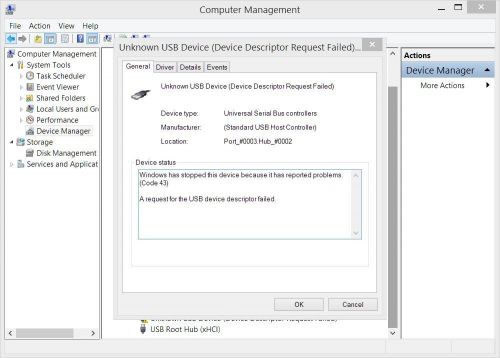

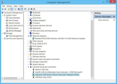

Sajnos igen, először nekem is az volt, hogy kiírta hogy nem ismerhető fel az USB eszköz, Disable, Enable, jó volt, kb. fél órát, majd megint kiírta, ezt párszor eljátszottam, amíg most már egyáltalán nem ismeri fel, Android alatt sem. Volt rajta adattároló, de most már ha egeret sem dugok rá, akkor sem megy...

Biztos hogy elment? Nem dugtál rá USB-n valami adattárolót? Ha igen, akkor a hálózati beállításoknál ( adapter beállítások ) tiltsd le aztán engedélyezd újra az ethernet csatolót! Nekem így mindíg újracsatlakozik és megy szépen egészen addig amíg újra rá nem dugok valamit.
Igaz hogy nekem Pipom van de egy próbát megér. -

Kurva fasza, megszoptam, úgy tűnik a LAN vezérlő elment a Wintel-ben... királyos, sírni lenne kedvem...

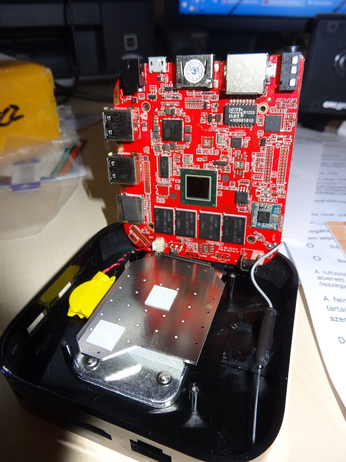

Ez ránézésre a Windows-os Wintel CX-W8 lesz. A bordás amire gondolsz az az újabb dual boot-os Wintel W8-as.
Ezen nincsen felfogató úgyhogy csak ragasztani tudsz. Kellene keresni egy megfelelő bordát, de arra figyelj hogy nem fog felfeküdni a processzorra mert körülötte több dolog is magasabb. Valami ilyesmi rézlapra is szükséged lesz: http://www.ebay.com/itm/2pcs-Laptop-GPU-CPU-Heatsink-Copper-Shim-20mmx20mmx1-0mm-/200778207032?hash=item2ebf504f38:m:mpw-XQO7mEwb2iPTRr87UQg
Ezt kellene ráragasztani a processzorra hővezető ragasztóval, így kapsz egy kiemelkedő felületet amire már mehet a borda. Erre aztán ragasztani a bordát, amekkora csak felfér. Túl sok helyed nincs, talán ~ fél centi magasságra ami beférhet. Ha ez megvan, még kellene valami hőhíd is ami a tetőn lévő lapra is átvezeti a hőt. Én a W8-on alufóliából hajtogattam egy lapot, ~1mm volt amit át kellett hidalni.
Ez így összességében még nem volt elég. Bios-ban be volt kapcsolva a GPU turbója, ami miatt ~600MHz-en járt. Ezt kikapcsolva sikerült elfogadható szintre vinni a melegedését. Hosszabb, folyamatos terhelést továbbra sem bírja jól, de napi használatra (böngészés, yt, zene, filmek) ennyi elegendő. Ennél jobban viszont csak a ház bontásával lehet már javítani.A másik hogy nagyon nem mindegy mivel használod. Videólejátszás esetén létfontosságú a hardveres dekódolás belövése (DXVA) mert nyers erőből biztos nem tudja sokáig húzni túlmelegedés nélkül a FullHD-s x264 anyagokat. Nekem erre legjobban az MPC-HC és LAV párosa jött be.

Attól tartok hogy nagyon vékony az a lemez ami érintkezik a processzorral, ezért nem tudja megfelelően elnyelni a hőt, majd továbbadni a héjon található másik fémlemeznek. Régebbieken egy nagy hűtő volt, ami bár nem ért hozzá a felső fémlemezhez, de jobban elnyelte a hőt. Egy ilyet kéne beszerezni, de nem tudom hogy azt hogyan lehetne a processzorhoz megfelelően odaerősíteni... mert nincs a felfogatásnak helye.

Mármint a TV Box? Wintel W8
Az eladó azt mondta, hogy a gyártó azt mondja hogy a melegedés természetes, ilyenkor ki kell kapcsolni a kütyüt...
vicces, mindjárt fel is ajánlott 10 dollár visszautalását, de én írtam neki hogy ez így nem gyerebe, kisajtolok belőle még többet, aztán csinálok rá valami normális hűtést. -

Ezen gondolkodtam én is, mert a chipek tök tisztának tűnnek, bár ez a kis négyzet alakú cucc ilyen gumis... meg a vékony lemez és a vaslemez közötti szürke cucc is ez a gumiszerű anyag, szóval elvileg összecsavarozásnál ráfeszül, de amikor visszateszem ezt nem nagyon érzem, mivel be kell az egész lapot kicsit pattintani a bekapcsológomb alá... trükközni kellett vele mire visszaraktam. Tegnap teszteltem még, ha valamit csinálok rajta pillanatok alatt felmegy 80-85 fokra, ami gondolom nem jó...

Hát gyerekek, nekem nagyon nincs szerencsém, elvileg egy korábbiakban látott legjobb hűtésnek tűnik, ami az enyémben van, mégis egy fullHD film lejátszása 1 perc múlva akadozik USB-s vinyóról... és 80-81 fok fölé megy a hőmérséklete... tanácstalan vagyok hogy mit kezdjek vele, hiszen nagyjából én is így csináltam volna meg a hűtést. Ott a fémlap, közte hővezető réteg... max. a tetejét tudom még kivágni, de az nem tudom érne-e annyit, hogy megérje szétbarmolni...

B.szki mekkora tákesz... Nem semmi! A "ház" maximálisan ki van használva. Szó volt már erről a kis ventilátorokról az intel terméke kapcsán (asszem intel). A legnagyobb problémaként ott az volt megjelölve (s abszolút egyetértek vele), hogy ezek a ventilátorok a speciális kialakításuk s méretük miatt jó eséllyel nem cserélhetők, a cserére meg okot adhat az, hogy az ilyen kis ventilátorok viszonylag hamar "kopnak", zörögni kezdenek.
