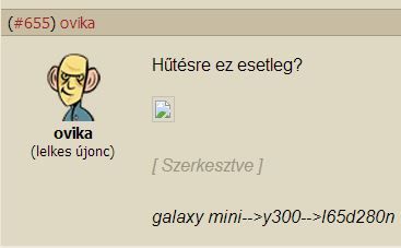

ovika
Hűtésre ez esetleg?

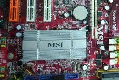

Freebush
#648
ez a megoldás még viszonylag tettszik:
Na de ez?
egyébként én is megijedtem.ezért raktam be egy msi alaplapból való bordát a hűtőlemezre,
(szerintem nem lett sokkal hűvösebb)meg gondolkozom valami kis ventillátoron az aljára,egyiket szívóra,másikat fújóra rakom majd.
