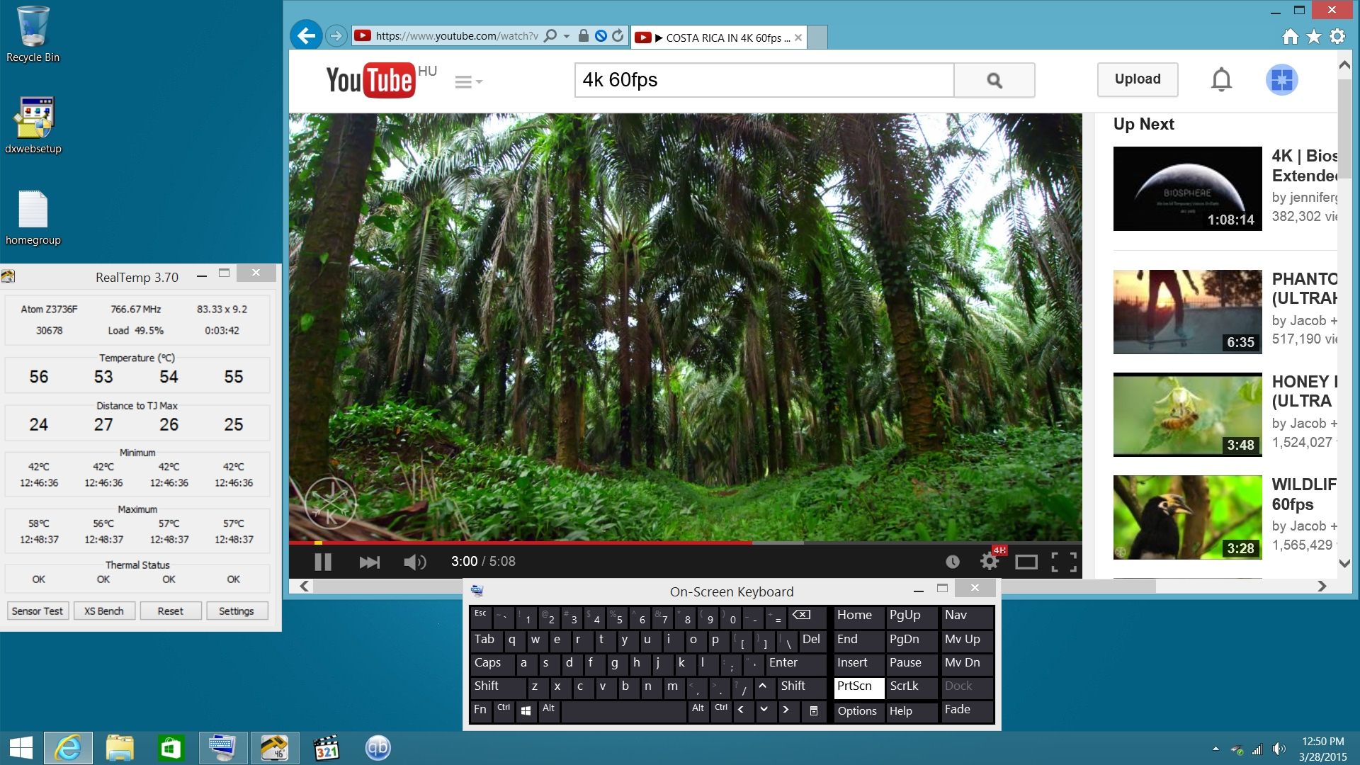

Élvezetes rajta a 4k 60fps
Lementem kávézni az emeletről, mire vissza értem semmiről nem maradtam le
Szerk.: letöltve a youtubról, a sima media player lazán lejátsza.. 15-20% proci terhelés mellett (mp4)

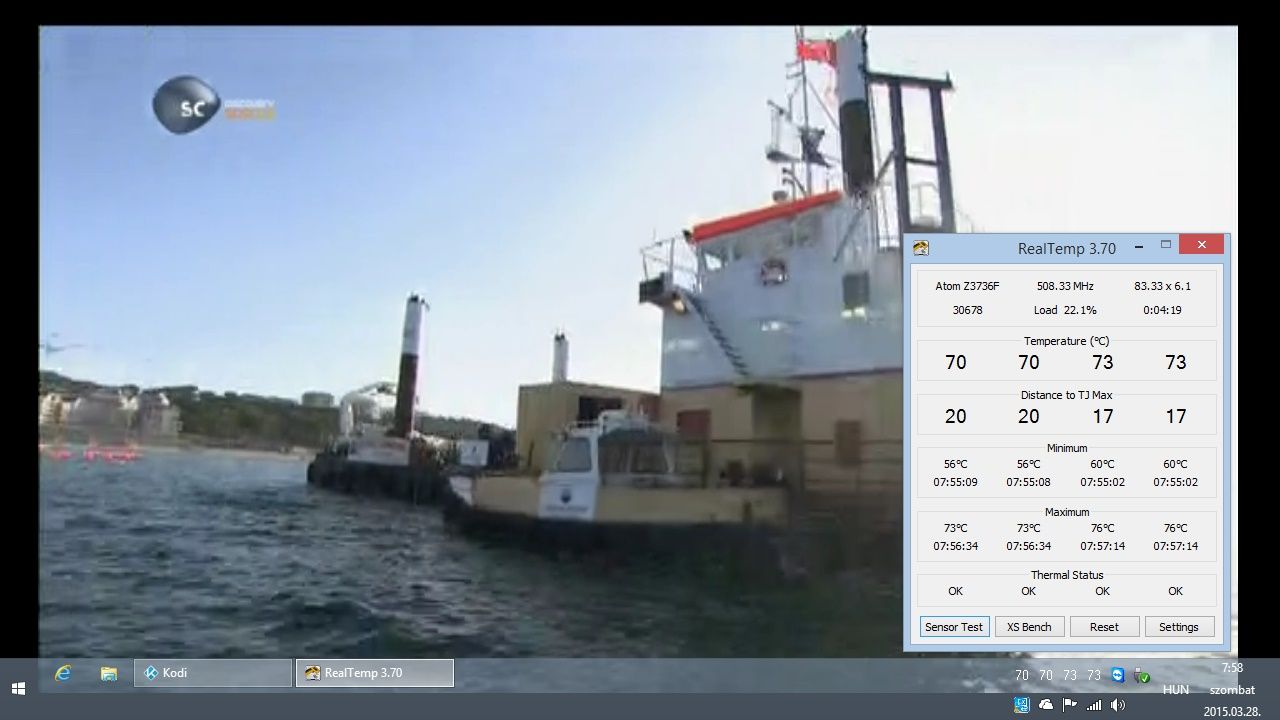

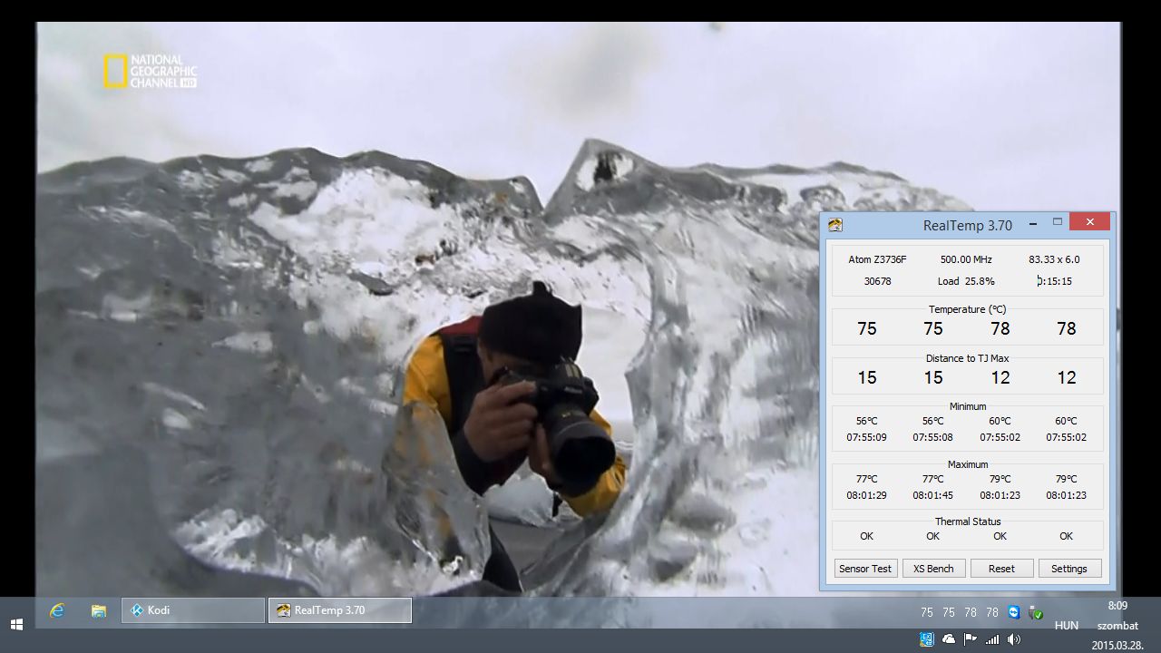

Egy kis adalék a fenti vitához:
Egy SD adás egy közel egy hetes folyamatos üzemelés mellet:
Elég tanulságos szerintem. A processzor adatlapja szerint, ha jól értelmezem a max. működési hőmérséklet 90°C, e fölött nem érdemes üzemeltetni. A mérés időpontjában kb. 20°C volt a környezeti hőmérséklet.
Erősen elgondolkodom a hűtőborda beépítésén, nyáron ez igencsak feljebb mehet, mivel nem mindenkinél van klíma. -

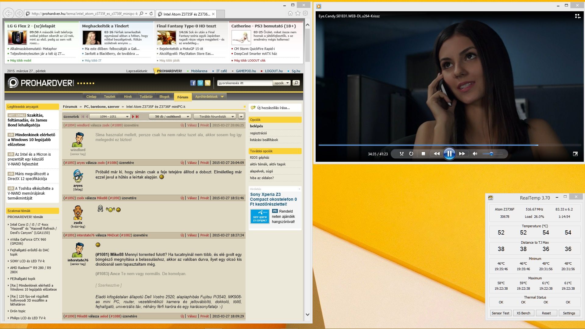

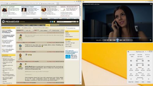

Friss tesztem.
Beállítottam a hirhedt Killa_sample_1080p fájlt a MPC lejátszóban végtelen lejátszásra (amúgy röccenés nélkül lejátsza a Pipo), és elmentem vásárolni.
Hazajöttem 1,5 óra múlva, és a proci magok hőmérséklete 49-50 fok volt, és ennek megfelelően a Feladatkezelő sem mutatott semmi belassulást/freki csökkenést (minden GHz felett maradt). -

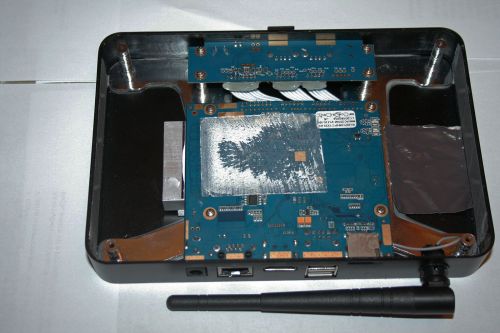

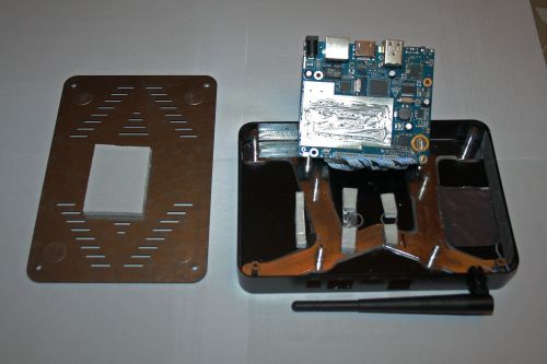

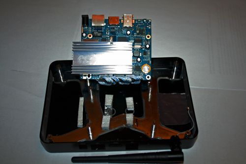

Szét kellett kapnom a Pipo-t, mert amikor a hűtés moddingot csináltam, elfelejtettem visszaakasztani a wifi antenna drótját az alaplapi csatira.
Viszont ha már szétkaptam, akkor készítettem pár fotót a hűtőborda applikálásról. Sajna gépem szétvakuzta a képeket, nem olyan jó minőségűek, de azért a lényeg látható.A bezsírozott árnyékoló lemez a proci felett, az alsó takarólemezen jól látható a hővezető ragacs. Lent, a dobozban látható, hogy csíkokat vágtam a hővezető ragacsból, hogy alulról is helyére nyomja a bordát, ne "essen le" a procit árnyékoló fémlemezről.
A borda felzsírozva a helyére, látható, hogy egy kicsit ki kellett reszelni belőle, mert az a fémtokos oszci útban van.
Látni, hogy nyák visszacsavarozása után a 290 Ft-os borda mennyire lóg ki, illetve látható az alaplapot az alsó zárólemezzel összekötő hővezető ragacs helye.

Azt gondoltam, hogy akkor majd, ha kész, ha már nem szégyellem, én ilyen vagyok, nem osztok meg minden belebarmolást mindenki előtt, mert magamból indulok ki, mikor pl. freaktabon meglátom miket művelnek egyesek miniPC-kel, csak fogom a fejemet, s azt nem akarom, hogy más szörnyülködjön tetteim felett.
Elöljáróban annyit, hogy semmi extra. Belevágtam egy szerelőlapot annak érdekében, hogy megfelelő helyre tudjam felfúrni az anyákat, amik a nyákot fogják, hub belekerült tokkal együtt, mert azzal volt a legkönnyebb rögzíteni, Első 2 usb-t kivezettem a ház első USB csatlakozóira, simán rákötöttem egy-egy szerelt USB csatlakozót majd lezsugorcsöveztem, az egyik hátsóba van bedugva a HDD, a másikba a hub, s abba az USB-SATA átalakító meg a TV tuner, ill tervezek ebből még két hátsó USB kivezetést (amit szintén kukáztam), hogy hátulra legyen bedugva a billentyűzet, így elöl az egér mellett marad majd még 1 üres hely, esetleg pendrive-nak.aryes! Ennek nagyon egyszerű az oka. Volt otthon elfekvőben DVD-íróm, továbbá volt otthon elfekvőben USB-SATA átalakítóm, szal eddig még nem költöttem 1 fillért sem erre (kivéve a ház, az kemény 2500 Ft volt). Plusz egy "slim" külső dvd írót, ami valami házba még bele is van bújtatva nem túl könnyű esztétikusan belebarkácsolni egy 5.25-ös nyílásba, pláne rögzíteni. Minden meglévő volt eddig, az aktív HUB (szintén csak lekellet porolni), külső HDD-ről lerántottam a keretet, maradt csak az elektronika, hűtőborda volt még a padláson, TV-tuner szintén régebbről maradt. Nem szeretnék túl sok pénzt beleinvesztálni ebbe a történetbe, ez úgy gondolom mindenki számára érthető, hisz nem ér annyit az egész, hogy erre 10 ezreket költsek, ezért próbálok tápegységre is valami alternatív megoldást választani, mert az igazat megvallva a 10e-et is egy kicsit soknak tartom ahhoz, hogy 1 tápról menjen minden. Na nem azért, mert nem tudnék ennyit kiköhögni vagy mert irreálisnak tartom, hogy 10e-et elkérnek magyar honban egy LED szalag tápegységért, hanem mert nincs értelme ennyit rákölteni.
