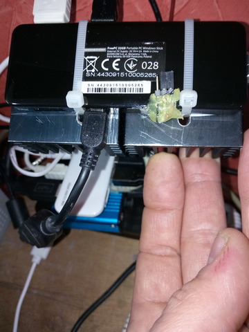

Modecon Free PC-n a Throotlestop-on a SetMultiplier szorót vissza kellett vennem 20X-re.
22X-en néha szétesett a kép....
Meglátjuk így mit mutat.... -

Na az a helyzet, hogy jó pár napon át a nagy melegben ízzasztottam a kicsikét játék alatt (World of Tanks). Hát vissza kell vonjam amit előzőleg mondtam
mérgemben. Ez így rendesen üzemel, nem melegszik hűtés moddolva, és az 1830Mhz-et is kihajtja a Trootlestop programnak köszönhetően. Szerintem ez így rendben is van. Egyáltalán nem érzem, hogy egy mini pc stick lenne a gép, nyilvánvalóan alap grafika, de legalább nem laggol, és nem melegszik így. Amire vettem, arra így már tökéletes nekem

Sándor -P20-
Modecom Free Pc tulajok figyelmébe.
Ha szeretnétek aktív tápos USB hubbal bővíteni a kütyüt, nagyon figyeljetek oda, hogy csak olyancuccost tegyetek rá, ami nem táplál vissza a stick felé. Ellenkező esetben könnyen úgy járhattok mint én.A story:
Annó bementem magyorboltba, magyrpénzért vettem (vetettem a párommal) Egy külső tápos USB hubot.
Feldugtam, szépen ment, öröm és boldogság... (Speedlink USB hub [link])
Igen ám, de kevés volt a csatlakozó. Rendeltem kínából egy 10-es elosztót, táppal.
Először ezzel borult meg a kicsike. Gondoltam hitech kínai, legalább olcsó volt, nem sokat buktam.. Ekkor utazott garba servicébe, és csinálták a bios resetet.Ezután Modecom garanciája lejárt.
Speedlink USB hub egyik kimenete elhalálozott. (kinyírta egy kártyaolvasó (biztos hogy az nyírta ki??? )). Vettem egy másikat USB hubot ugyanabban a boltban jómagyarforintért.
Nos ez a friss szerzemény vágta tönkre a Modecomot másodszorra, ami természetesen már garanciaidőn kívül történt, tehát nem servicébe került a Free PC, hanem a fiókba...
Ez után jött a Modecom Free PC bios reset, amiről már írtam.
Utána öröm és boldogság, amíg két nap múlva ismét meg nem feküdt a stick...
OK, hűtőbordák leszed, lítium elem lehúz, csatlakozó rövidrezár, újból összerak, működik, az első kikapcsolásig.... Na itt kezdett elborulni az agyam
Gondoltam még egyszer szétszedem, és rakok bele egy bios reset jumpert. Nem akarom naponta levagdalni a bordákat, és feszegetni a cuccost feleslegesen...A lényeg a lényeg, kiszereltem a lítium elemet, elvágtam a pozitív szálat és bekötöttem egy jumpert, aminek a zárúdugóját a másik oldalra átdugva rövidre is tudom zárni a panelon a telep csatlakozót. (régi, egyszerű, működő megoldás)
Mivel a bios resethez már nem kellett szétszedni, bátrabban kísérletezgettem.
A lényeg, az új USB hub, akárcsak a 10-es kínai ügyesen kiadja a tápfeszt bemenetre is, amit nagyon nem szeret a Modecom.... (Az off Raasberry Pi3, pl ezzel a hubbal a saját tápegységének csatlakoztatása nélkül, csak a visszatáplálással simán fut... Néztem is amikor bedugtam a hub tápját, és elindult a PI...
Megoldás az lett, hogy az új hub táp nélkül dolgozik, míg a régi (a behalt kimenetű, de működő) látja el táppal a rádugott HDD-t, és sajnos időközben szükségessé vállt USB - Wifi stick-et.
Valamiért teljesen érzéketlenné vállt a Modecom wifije... Biosból kitiltottam az eszköt, és kivülről kapott egy TP-Link, antennás csodát. Még gyorsabbá is vállt a dolog, tehát nem igazán bánom...
Naszóval itt tartok most. Ezzel a felállással a héten gyönyörűen dolgozott a kicsike. Bírja kikapcsolásokat, tápelvételt, STB...
