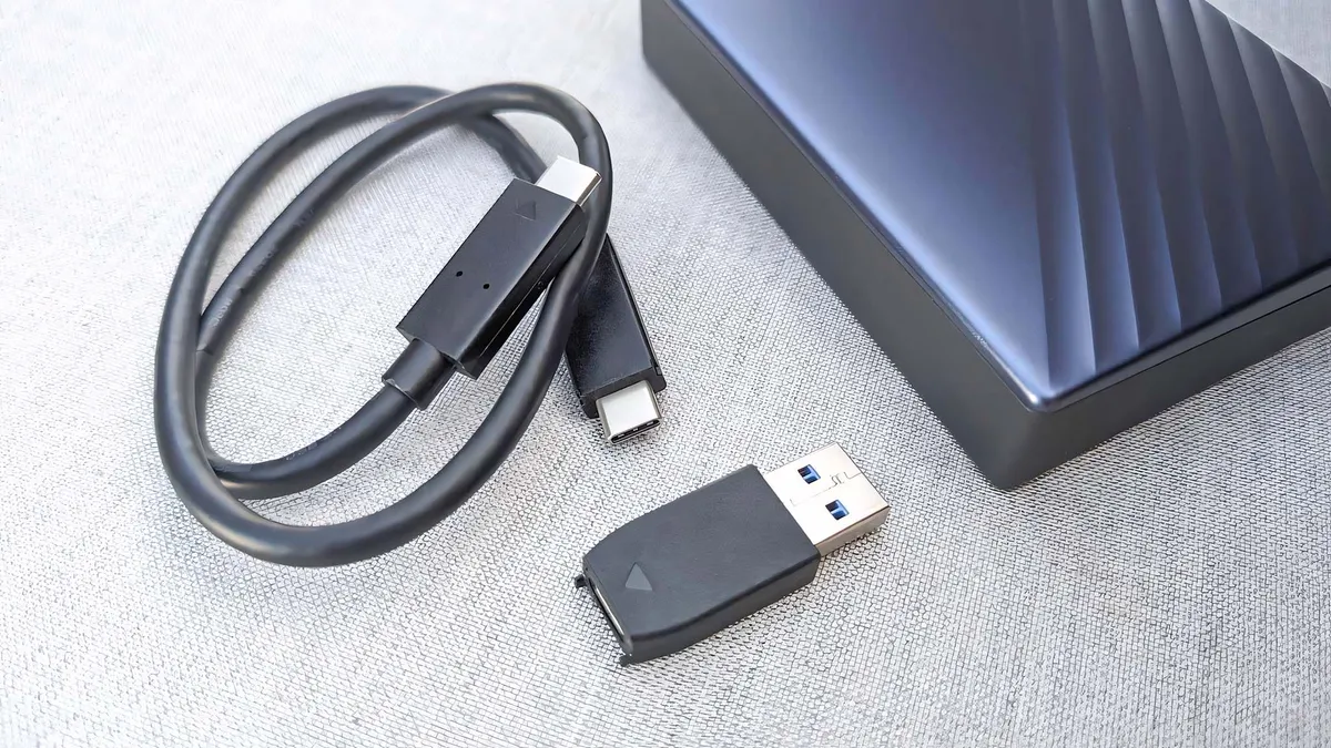

#24863
Röviden:
Ha nem az elégtelen USB-s tápellátás (#19598, #19661, #20384) miatt kattog, hanem a külső házban lévő HDD nyekkent meg, akkor garanciális csere, vagy annak híján kb. kuka.
Bővebben:
Ha nem USB 3.X porthoz van csatlakoztatva a 2,5" külső merevlemez és / vagy túl hosszú az USB-kábel, akkor elégtelen USB-s tápellátás (#19598, #19661, #20384) probléma lehet, aminek tipikus jele, hogy nem tud felpörögni a külső meghajtó és emiatt kattog vagy csipog.
Ha a külső házban lévő HDD nyekkent meg, akkor az lehet firmware hiba, de akár mechanikai hiba (pl. olvasófej, fejszerelvény) is, amit javítani csak úgy nem szoktak, azt jellemzően adatmentő céges adatmentésnél szokták, de az elég drága és ha nincsenek a külső meghajtón fontos adatok, akkor nyilván nem indokolt.
Ha 2,5" WD Elements Portable / WD My Passport / WD My Passport Ultra, akkor az Elements sorozatra 2 év, a My Passport sorozatokra viszont 3 év gyártói garancia van. Ami akár RMA útján is érvényesíthető, ha a vásárlás helyéül szolgáló belföldi webáruház esetleg csak 1-2 év garanciát adott és az már lejárt, de a 3 év még nem. -

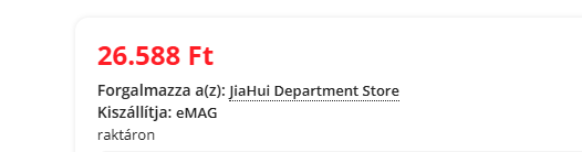

King Unique
Amióta nem szimpla belföldi webáruház, hanem egyéb országokat is magába foglaló online piactér lett, a többi hasonló piactér szintjére süllyedt, tele van
fake
termékekkel, hamisított belső és külső HDD és SSD meghajtókkal, itt és más topikokban is volt már szó erről. Példák: [link], [link], [link].Onnan
csak azt szabad megvenni, amit biztosan maga az a webáruház forgalmaz és nem külföldi külsős cég, a többi jó eséllyel fake, meg pláne ha gyanúsan olcsó. -
MaciG
üdv!
Innen vajon érdemes megrendelni? [link]
Nekem kicsit gyanús hogy ilyen olcsó. Vagy inkább a többi helyen drága?

King Unique
nagyfejü
#24837
Igen, pl. az alábbi képen is lévő USB-C - USB-A adapterrel, vagy szintén külön vásárolt USB-C - USB-A kábellel, stb. Mármint ha gyárilag nem mellékelik valamelyik megoldást, mert egyébként szokták a kompatibilitás biztosítása érdekében.
Legközelebb külső 3,5'' mobil rack-ek topikja, az foglalkozik 3,5" HDD-khez való külső házakkal és dokkolókkal.

makoss
#24833
Olyan gyanúsan olcsó és emiatt potenciálisan fake termékeket nyilván nem szabad onnan vásárolni, ellenben mást lehet, meg ha az eMAG a forgalmazó és a kiszállító is, amiről nemrég az SSD kibeszélő topikban volt szó egy fake SSD kapcsán. Na meg "ott" azért is van ez, mert nem egy szimpla belföldi webáruház, hanem Allegro és akár AliExpress és társaihoz hasonló online piactér, ahol rengeteg külsős cég, forgalmazó ajánlata is helyet kap.
Az Alza nem világos hogyan jön ide, az egy normál webáruház és nem sokszereplős piactér. + Az az egyik legjobb szolgáltatásokat nyújtó webáruház, ott pl. a külső merevlemezekhez azonnali cseregarancia és a gyártói 2-3 éves garanciaidőn felül akár + 3 év kiterjesztett garancia is vásárolható X ezerét. -
King Unique
gulyasa
#24832

Ha sok tévén, médialejátszón és PC-n viszont még mindig USB-A portok vannak, akkor oda nyilván kicsit bajos lesz az USB-C only csatlakozós eszköz, nem véletlenül mellékeltnek a gyártók is gyakran külön USB-C - USB-A kábelt vagy adaptert a megfelelő kompatibilitás biztosításához.
Szerintem ezt félreértetted. Természetesen nem USB-C only (Type-C/Type-C) megoldásról lenne szó. Tudom, hogy a mellékelt kábelek általában vagy Micro-B/USB-A vagy az újabbak Type-C/USB-A csatlakozósak (vagyis a külső HDD-n lévő "anya" vagy Micro-B vagy Type-C).
A kábelhosszak pedig 1.2m-esek, amiket használok, az pont elég, nincs semmi gond a tápellátással. Az Type-C-sek sem lennének hosszabbak.
A gyári max 30 centis viszont kurta. A tévébe csatlakoztatva a HDD csak lógna, nem érne le a tévé állvány/asztal lapjáig sem. -

Ha nem kell a kábel végére dugható adapter, akkor lehet venni Micro-B - USB-C kábelt is (példák).
Túl hosszú USB-kábelt viszont nem javasolt használni egy USB-s tápellátású 2,5" külső merevlemezhez, mert az tápellátási és adatkapcsolati problémákhoz vezethet."Már szinte minden eszközöm Type-C-s, már csak ez a "matuzsálemi" korú MyPassport-om Micro-B-s. Nem akarok további USB-A/USB-A kábelt is..."
Ha sok tévén, médialejátszón és PC-n viszont még mindig USB-A portok vannak, akkor oda nyilván kicsit bajos lesz az USB-C only csatlakozós eszköz, nem véletlenül mellékelnek a gyártók is gyakran külön USB-C - USB-A kábelt vagy adaptert a megfelelő kompatibilitás biztosításához.

A gyárilag hozzácsomagolt nyúlfarknyi kábelt csak a PC-hez tudnám használni (mint ahogy a jelenlegihez is). De az eldugott médialejátszóhoz nem lenne praktikus és a TV-ből is csak lógna a semmibe. Most épp két hosszú USB3 kábel, mindkettő Micro-B-s vége van kivezetve egy közös, könnyen elérhető helyre, ahova a mostani MyPassport-ot szoktam rakni használat közben. Inkább ezt a két kábelt is lecserélném Type-C-re.Ha nem sajnálnám rá a pénzt, akkor vennék egy szuper NAS-t belső HDD-kkel és nem lenne a hordozgatás, csatlakoztatgatás. De már a jelenlegi rendszert szoktam meg és hálózaton keresztül nem mindig mennek jól a dolgok.

Az USB-C csatlakozáshoz nem feltétlen kell natív USB-C interfészes külső merevlemez, elég a gyárilag mellékelt Micro-B - USB-A kábel utóbbi végére egy USB-A - USB-C adaptert venni és tenni, ami 5 Gb/s USB 3.2 (USB 3.0) alapon szinte filléres tétel (példa). -

De, az ilyen gyanúsan olcsók "ott" általában mind fake, az 5 TB-os olcsóbb mint a 4 TB-os is nonszensz, ami már itt is volt téma.Egy 2,5" 4 TB WD Elements reálisan 50-60+ ezer forint körül van a hazai webáruházakban. Ami ár-érték aránya egyébként nem éppen a legjobb, mert nem sokkal drágább a 2,5" 5 TB WD Elements modell se, akkor már inkább az utóbbit érdemesebb megvenni.
