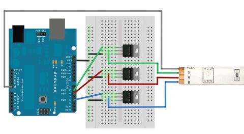

#12835
Még egy észrevétel:
A 12V-os led szalagokon a chipek hármasával vanna sorba kötve.
Ha viszont így van a 10 db-nál sehogyan nem jön ki a matek.
- Milyen szalagról is van szó konkrétan?
- A rajzodon a szalag pozitív tápja a panel 9V-os pontjára van kötve.
Ez csak akkor jó, ha az arduino elvisel ezen a ponton 12V-ot, de én inkább
közvetlenül a tápegységről adnék a szalagnak közös pozitívot.
(9V-ról a 12V-os szalag nemigen fog világítani.) -

#12831
"de a megszakításkezelés botrányos. Iszonyat nagy erőforrás kell neki. Így váltottam 12V-os 5050 chipsetes RGB LED-szalagra."
Véleményem szerint nem biztos, hogy jó irányba váltottál! A LED helyett az arduino lapot kellett volna egy erősebb arduinora váltani. Éppen tegnap játszottam egy 300 pixeles WS2812-vel, elég nagy sebességgel kezelhető, folyamatosnak látszik a mozgás. Egy lappal 8 db. WS2812 kezelhető függetlenül, akár külön programmal. -

#12835
A rajzodon én látok GND-t, feketével csatlakozik a próbapanelhez. A szürke meg a +12 V. Tehát amikor a fet zár, akkor a ledeken át folyik az áram.
tonermagus
#12835
"a LED szalag R-G-B lábai azok GND vagy +12V-ként értelmezhetőek?"
Az attól függ, hogy a LED szalagod közös anódos, vagy közös katódos. Közös anódnál (szerintem a tiéd is ilyen) a szalagon "+ R G B" jelölések vannak, ez esetben a + a +12V, a többi lábat GND-re kötve világít. Ez esetben12V-ot és400mA-t kellene egy kimenetnek elviselnie. (illetve hülyeséget írtam, nem tudom mennyi V-ot, mert a LEDeken és a szalagon lévő áramkorlátozó ellenálláson esik a nagy része, a kimenetre nem jutna 5V sem, így ez nem jelentene problémát, csak a nagy áram miatt sülne meg)"elkövethetem-e az a merényletet, hogy egy MOSFET középső lábára midkét LED szalag egy színét ráköthetem?"
Ha mindkét szalag egyforma színű lesz, akkor minden további nélkül. -

Köszönöm a válaszokat!
Sok minden világos lett, viszont még mindig teljesen homály, hogy a LED szalag R-G-B lábai azok GND vagy +12V-ként értelmezhetőek? Ha +12V akkor hol a GND... Ha GND akkor miért sül meg a 12V-ra kötve, gondolnám hogy a GND az amúgy is 0... Na jó, tudom hülye kérdés, de tényleg nem vágom
Illetve ahogy mondtam 2 db LED szalagot hajtok meg, mindkettőt ugyan olyan színnel vezérlem egyszerre. Spórolva az Arduino lábain, illetve a MOSFET-eken - elkövethetem-e az a merényletet, hogy egy MOSFET középső lábára midkét LED szalag egy színét ráköthetem? És ezt nyilván eljátszanám a másik kettővel is, így 6 MOSFET helyett 3 kellene csak, és ugyan ennyi Ardui kimenetet is spórolnék

#12831
Csak egy kérdés, mielőtt a többire válaszolnék: ugye nem egyenként szeretnéd majd a LEDek színét programozni?
A fet-ek a szintillesztés miatt kellenek, mivel ha az 5V-os mikrokontroller kimeneteire közvetlenül rákötöd a 12V-ot, a kontroller halk sikoltás és némi füst kíséretében kileheli a lelkét. Ugyanez a helyzet, ha 40mA-nél több áramot szeretnél elnyeletni az egyes kimenetekkel.
A 2*10db LED az valójában 2*10*3db, azaz 60db LED, mondjuk legyen 20mA/LEDdel számolva átlag 1,2A áram, az jócskán túllépi a 3x40mA korlátot (meg a 80mA/kontroller limitet is). -

Érkeztem még egy fantasztikus kérdéssel
Jelenlegi projektemben dobnom kell a jól bevált, és régóta használt WS2812B-t.
Pofonegyszerű volt a bekötése/használata, de a megszakításkezelés botrányos. Iszonyat nagy erőforrás kell neki. Így váltottam 12V-os 5050 chipsetes RGB LED-szalagra.A vezérlés megírásával talán nem lesz gond. A bekötésével már annál inkább. Találtam a neten egy képet hogyan is akarnám bekötni:
(Talán annyi különbséggel, hogy én közvetlenül +12V tápról hajtanám nem Ardu VIN-ről)
Mivel elektronikában (IS) hülye vagyok segítsetek már légyszi. Én naív azt hittem rákötöm az Ardu 3 lábát direktben a R-G-B portokra a szalagon, de gondolom ez nem jó ötlet, nem véletlenül van ott az a 3 mosfet a rajzon
Ezek mi célt szolgálnak?2*10 db LED-et (17 cm szalag) akarok meghajtani, ennek gondolom szinte semmi az áramfelvétele, talán még 1A sincs/kimenet, azt meg az arduino elbírja, vagy nem? Kell ez a mosfet? (tegyük hozzá nem tudom mire való, csak azt hogy nyűg, mert a két szalaghoz 6db-ot kell vennem és forrasszgatnom + helyigényes)
Milyen típusút vegyek? Van egy helyi bolt ahol árulnak ilyet, de ha nem kapok infót és odamegyek tuti keresztkérdéseket fognak feltenni...
+ egy extra kérdés: a szalagon nincs GND... Jól gondolom hogy az R-G-B szálak mind egytől egyig GND-ként funkcionálnak? Vagy hogy van ez?
