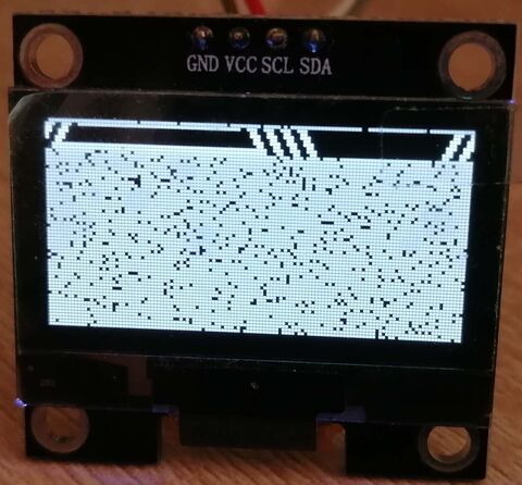

OLED
Cikk: https://bitekmindenhol.blog.hu/2018/06/04/ssd1306_oled_kijelzo#comments
Az 1,3"-os lehet SSD1306 vagy SH1106 chip-el szerelt, a kisebbek csak SSD1306-osak lehetnek.SH1106 https://www.elecrow.com/download/SH1106%20datasheet.pdf
Support maximum 132 X 64 dot matrix panel
Embedded 132 X 64 bits SRAM
Operating voltage:
- Logic voltage supply: VDD1 = 1.65V - 3.5V
- DC-DC voltage supply: VDD2 = 3.0V – 4.2VSSD1306 https://cdn-shop.adafruit.com/datasheets/SSD1306.pdf
• Resolution: 128 x 64 dot matrix panel
• Power supply
o VDD = 1.65V to 3.3V for IC logic
o VCC = 7V to 15V for Panel drivingNem igazán értek hozzá. Akkor most 4 sor kimarad? Mert ha a 132 sorba akar 128 sort betenni, akkor bizony van elcsúszás. Ha a géphez jutok, megnézem hogy a .h fájlban van-e erre vonatkozó paraméterezés.
Vélemény?

Belefutottunk már hasonlóba ezzel az SSD1306-os vagy kompatibilis vezérlővel. Egy darabig ment, aztán egyszer csak induláskor hasonló szemetelést produkált a kijelző. Más példánnyal / típussal egyszer normálisan elindult, másszor meg szemetelt. Akkor azt vettük észre, hogy a jelenség a tápfeszültségtől függ. Hiába volt a típus leírásában az Aliexpress-en, hogy Vcc: 3,3...5V, ha stabilizált 5.0 V-ot kapott, akkor gyakran csinált ilyet. Viszont ha a tápját akár csak egy soros Schottky-diódával, 2-3 tizedvolttal csökkentettük, a jelenség megszűnt. Ezt esetleg kipróbálhatod, ha most 5V a display tápja. Ha jobban kellene csökkenteni a tápot, akkor esetleg az I2C-busz felhúzó ellenállásait is erre a redukált tápfeszre kellene kötni (nem tudom, mennyire 5V-toleráns az oled SDA / SCL lába, ha a modul annál jóval kisebb, pl. 3.3V-os tápot kap). Ha a felhúzók az arduino-n vannak, akkor ez nem annyira járható út, de egy próba erejéig akár a kontroller tápja is csökkenthető egy picit.
Janos46
Ha valaki jártas az OLED 1306-os témában, talán tud segíteni.
Vettem még otthon egy 1.3" és egy 0.96"-os kijelzőt. A 0.96-ost használtam, és az úgy működött ahogy kell. Mikor a nagyobbat beraktam a helyére fura dolgot láttam, amint láthattok is a képen. Gondoltam annak annyi és mivel itt majd fele áron lehetett venni, vettem egy másikat. Sajnos a jelenség ugyan az. Az kizárt, hogy ugyan az a hibája legyen mind a kettőnek. Az üzletben azt mondták működik, tehát nincs csere. Tudnátok segíteni?
