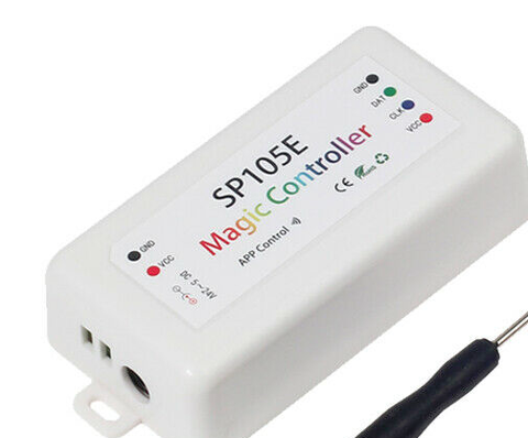

"De hiszen ott a gnd,dat,clk, és vcc kimenet?!"
Ja, tényleg
. Én nem olvastam el a feliratokat, csak azt néztem, hogy vörös, zöld, kék színű kimenetek vannak rajta, ezért egyből RGB-re asszociáltam.
Így akármi is lehet, csak a leírásából derül ki. Lehetséges, hogy megy vele.
A Neopixel szoftvert sokan használják megelégedéssel. -
Janos250
Amennyit látok a dologból, azt gyanítom, hogy nem.
Ugyanis a linkelt vezérlő szerintem nem WS2812-höz, hanem sima RGB ledsorhoz való, mert van külön-külön R,G,B kimenete.
A fényképen lévő szalagod pedig a WS2812 család tagja.Teljes a káosz a netes áruházakban, hogy mit írnak a ledsorok és a vezérlők típusára .
Akár pár sörért cserébe.
De amúgy több kommentelő is írta, hogy 12-es jött neki 85 helyett, viszont ez nekem rendeléskor nem tűnt fel. Az eladó még aktív, novemberben is voltak 5*-os értékelései, szóval akár még bármi is történet.
A felirat Attiny85 volt a tokozáson, de az avrdude panaszkodott rá, hogy nem az volt benne, aminek látszik.
