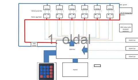

Sajnos nem tudom kiszamolni, mert nem tudom mi kellhet hozza meg.
Tapegyseg megvan. Kezdo csomag megvan.
6rele, vagy fet, a zona szelepek egy egy doboz ami kell, ahogy en latom.
Ma elkezdtem nezegetni az alapokat. De eleg kinai. Lehet ketesek valakit aki megirja. A kotest es kapcsolasokat megcsinalom en.
Ha mar itt tartunk, valaki elvallalja ennek a programozasat? :).
Persze nem ingyen kerem. :)A nyak miert kell?
Amiket adtak a keszletbe szerelt kabelek nem jok az uzemeleshez?
Bele akarom rakni egy muanyag dobozba, IP vedett es ennyi. :)
Nezegetni nem akarom.
A wifis 6 csatornas kesz termek 70 ezer korul mozognak.
Es se kijelzo, se azokat a programokat nem tudja amit en szeretnek. Plusz a kiegeszitok sem olcsok.
Csapadek erzekelo stb.Androidos aplikacio meg majd idodvel, elobb az arduino mennyen magaban.

csongi
#13217
Szia,
pontos szeleptípust tudnál-e linkelni, ha jól sejtem itt még nyákot is kell tervezned, és GPIO extender is kellhet ha maradsz az eredeti Uno R3 melett. RTC/vagy wifin NTP mindenképpen kelleni fog. még a kijelző is kérdés mit szeretnél.... Halkan jegyzem meg a múltkor a sárga kék feliratos áruházban 1 híján 7e ért adtak ilyen időzítót igaz az csak 1 csatorna.... neked meg 6 kell szóval 42 Mátyás....számold ki mennyi lesz a buli, nehogy kiderüljön h egy kommersz termék többszöröse lesz....
