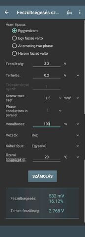

dew28
kesztió
#14567
A termosztátok táplálása pedig azon a két szálon történne, ami eredetileg a relének volt fenntartva. 1,5 mm²-es szabvány világításdrót, teljesen kizárt, hogy akár több 10 m-en is annyi feszültség essen rajta, hogy ne tudja betáplálni a fali termosztátokat. A 230V-os fázis és null pedig marad dísznek.
3.3V 0.2A terhelessel 100m-en 532mV fog esni nagyjabol
0.3A-nel mar 798mV(esp32: Wi-Fi Tx 13dBm~21dBm = 160~260mA)

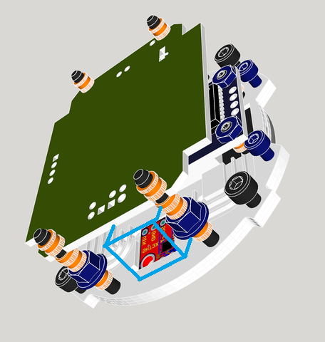

#14487
Nagyon szép munka, miben lett ez tervezve? A 3D fájlt el tudod küldeni?
Az érdekel, hogy végülis az esp32 honnan kapja a tápot és milyen modul van beszerelve?
Én is azt akartam írni, amit dew28 kolléga, hogy egyrészt az elhelyezésnél nem mindegy, hogy a hőmérsékletmérő feljebb vagy lejjebb helyezkedik el a "hőforrásnál", de úgy látom, hogy lejjebb van.
Az az ötletem, hogy mi lenne, ha a fizikát használnád? Ahelyett a pici lyuk helyett, amin most "kinéz" a szenzor, csinálj egy csatornát: nyisd meg alul és felül az előlapot (a pereme mögött egy vékony, pl. 1x20mm-es hasíték), alakíts ki egy alagutat, amiben alul a szenzor, felül az esp van. Az esp hője felfelé törekszik, ez állandó légmozgást biztosít a csatornában, alulról pedig szívja befelé a szobahőmérsékletű levegőt a szenzoron keresztül.Egyébként ha máshogy nem tudod megoldani, nem lehet egyszerűen levonni azt az 1-1,5 fokot? Ha állandó ütemben működik az esp, akkor elég kiszámíthatóan állandóan ugyanannyival fogja torzítani a mérést. Lehet, hogy elég lenne egyszer kalibrálni, és onnantól tenné a dolgát. Végülis nem a Pfizer-vakcinát kell őrizni a cuccnak hogy annyira pontosan kelljen mérni.
