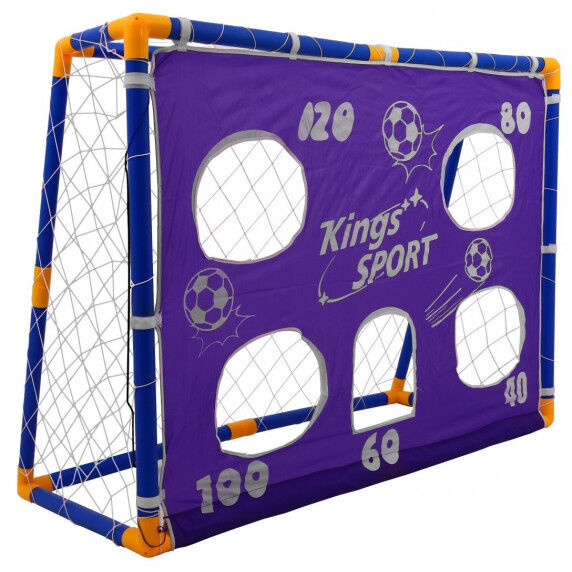

Van nekem 2 kisfiam. Nagyon szeretnek focizni és az alábbiakban láthatóhoz hasonló lyukas focikapuval "versengeni" egymással. Viszont a kis simlisek folyton a könnyebbik végét fogják meg és ott szereznek pontot ahol a legkevésbé megerőltető hogy a másik orra alá dörgölhessék
(5-6 évesek nem tudják számolni a pontokat) Arra gondoltam hogy igazán szeretek barkácsolni. Csinálnék nekik valami extrát. Egy OSB lapba vágnék hasonló lyukakat. Eddig oké, és innen jönnétek ti ha segítetek. A lyukakba vagy köré led szalagot húznék ami felgyulladna ha átrepül rajta a labda pl zölden. Viszont nem szeretném ha elaludna a led hanem a fal két oldaláról rugdosnák és a második lövést mondjuk már kéken jelezné. Ami viszont világít azt nem lehetne átváltani. Így addig rugdosnák ide-oda amíg valaki az összeset össze nem szedi. Aztán újra lehetne indítani. Remélem érthető valamennyire
Bár mit megépítek leírás vagy segítség alapján de az elektronika és a programozás nem a területem. Elsőre pont emiatt azt gondoltam kis keresés után hogy pár PIR érzékelő kell csak meg valami relé de gyorsan jelezték hogy a PIR nem működik mert tárgyat nem fog érzékelni. Olyan kellene ami reagál a tárgyra, nem zavarja a kültéri fény, megfelelő az érzékenysége és még egyebek amikre én nem gondoltam.
Nagyon szépen megköszönnék bár milyen útmutatást merre induljak, mit rendeljek a "projekthez".
