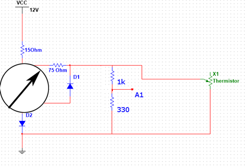

Azt nem tudok, de elég egyszerű. Van egy feszültség, amit le akarunk követni minél kisebb terheléssel. A tranyó bázisa rajta van a mérendő ponton, az emittere meg ~0.7 V-tal lejjebb követi. Az emittert már lehet terhelni. Mi történik ekkor? Az emitter felé elindul a terhelő áram, de ezt nem a bázison keresztül kapja a mérendő pontról, hanem a kollektorból a tápról. A bázison csak emitter áram/béta áram folyik.
Nyirike
Köszi mindenkinek a segítséget. Működik viszonylag jól.
Amúgy ezt csináltam: [link] -
Nyirike #12531 üzenetére
Nagyon nem kell számolni, nem tudom milyen ellenállást vettél, de ha az eredeti rajzon szereplő 1k és 330 Ohm-ot akarod behelyettesíteni, akkor az 1k helyére 3M, a 330 helyére 1M, és próbáld ki, hogy mennyire lesz zajos az analogread, ha nagyon, akkor próbáld arányosan csökkenteni az értékeket (pl 1M és 330k, 100k és 33k stb) amíg nem kapsz megfelelő pontosságot.
gyapo11
Nyirike #12527 üzenetére
Igen, az emitter követőt kipróbálhatod, de közben rájöttem, hogy nem az osztott értékre kell kötni, hanem az osztó tetejére, és akkor szinte mérhetetlenül kis mértékben fog beleszólni a feszültségviszonyokba. Jó nagy bétájú tranyó kell hozzá, esetleg lehet darlington is.
A számolás elég egyszerű, van egy 90 Ω, ezzel sorban a termisztor. Ott van még a műszer is, amiről nem tudunk semit, hogy milyen ellenállása van és hogy lineáris-e. De ha nem lenne ott, akkor a soros kapcsolás miatt a termisztoron mérhető feszültség:
U(t)=R(t)/(90+R(t))Azt figyelembe kell venni, hogy a tranzisztor bázis-emitter diódáján esik kb. 0.7 V feszültség, tehát az osztóra ennyivel kevesebb kerül, a termisztoron 0.7 V az már 0 lesz az osztón.
Nyirike
gyapo11 #12526 üzenetére
Tegnap megcsináltam a kapcsolást több ellenállás párral. Mindegyiknél ugyanaz a eredmény. Maximum 200ohmig tudom visszaszámolni a termisztor értékét, Hiába emelem 500 esetleg 1kOhmig.
Elkezdtem nézni a feszültségosztó képletét és mivel 90Ohm a felhúzója a műszernek, amint emelkedni kezd a drasztikusan a termisztor ellenállása annál kisebb értékben változik a rajta eső feszültség így a visszaszámoló képlettel egyre pontatlanabb.
A mutató amúgy 60-110 fok között mutat valamit így érthető hogy úgy lett belőve a felhúzója.
Tesztek alapján igazából e tartomány között viszonylag pontosan tudom mérni a termisztor értéket arduinoval persze lekövetve a tápfeszültséget ami 12 esetleg 14.4 vagy bármi más lehet.A képletek jól működnek, mert folyamatosan kiraktam a consolera a számolt feszültség eséseket a mutatón, a termisztoron és a plusz feszültségosztón és mindegyik az, amit számolok.
Tehát köszönöm a segítséget. A mutató és az arduino is jól megy úgy hogy nem zavarják be egymást.
Az általad írt Emitter követő tranzisztor bekötése pontosabb értéket adna? Tudnék 200 ohm fölé is számolni? Vagy érdemlegesen nem változna sokat az érték?
gyapo11
Akkor be kell tenni egy emitter követő tranzisztort, az bétával szorozza az osztóról érkező áramot. Tehát egy 500 bétával rendelkező tranzisztor bázisát a két ellenállás közös pontjára, az emitterét az arduino bemenetére (ide esetleg még egy szivárgó áram elleni 1 MΩ-ot is), a kollektorát meg 5 V-ra. Az osztási arány ugyanannyi, de az ellenállások értékét meg kell szorozni bétával, vagyis 500-zal, akkor a fölső ellenállás 500 kΩ, az alsó meg 165 kΩ. Nem tudom mennyi az arduino bemenő ellenállása, esetleg azt is bele kell számolni.

Nyirike
Van egy másik megoldás is. Lekötöm a műszert és PWM outputtal egy TIP120 mosfettel kamu jelet generálom a műszernek és akkor nem fogják zavarni egymást. Ezt korábban már teszteltem. És ment.
Az a gond ezzel a feszültségosztó dologgal, hogy 50-110 fok között 180 Ohm a különbség.
Ha rosszul választok feszültségosztót akkor sok mindent fog mutatni a műszer csak értelmes értéket nem.De ha meg túl magas akkor esélyes hogy az Arduinos mérésem lesz saccoló mint mérő.
180 Ohm range nem sok. Ehhez milyen feszültségosztót érdemes választani? 10k / 1k? már elég távol van nem? Vagy menjek feljebb?
Nyirike
Nyirike #12521 üzenetére
Valami ilyesmire gondoltam a kalkulációra:
A1 input feszültség számítása:
float inputValue = analogRead(A1);
float a1Voltage = (inputValue * 5.0) / 1024.0;
float termistorVoltage = a1Voltage / (330/(1330); //330 és 1k az osztóÍgy kijön a termisztoron eső feszültség:
Aztán tovább így tudom kiszámolni, hogy mennyi a termisztor értéke:
Rt = 90 * ((1/((12/termistorVoltage)-1));
// 90 ohm a felhúzó a mutatónak
// 12 bejövő feszültség a mutatóraOké a 12V az nem 12V de azt megoldom másképp mert azt mérem folyamatosan.
Ez így mennyire hülyeség?
Nyirike
gyapo11 #12520 üzenetére
Köszi.
Így gondoltad?
Így hogy változik a termisztor ellenállás mérése a kódban?
Eddig úgy csináltam hogy 4.7k ellenállással felhúztam 5V-ra mérés után ki tudtam számolni:
float vA1 = analogRead(A1);
float R2 = (float)4700 * (1023.0 / (float)vA1 - 1.0);Ez már így nem jó. Se a felhúzó nincs se a divider nincs benne.
gyapo11
Nyirike #12519 üzenetére
Szerintem az a 90 Ω a tápra elég kicsi ahhoz, hogy az arduino analóg bemenete nem dumál bele. Szóval a TH pontra tegyél egy osztót, pl. 1 KΩ és 330 Ω, a 330 alsó lába testre, és a két ellenállás közös pontjára az arduino bemenet. Így még egy gázfröccs esetén sem lépi túl az 5 V-ot a feszültség a bemeneten, még akkor sem, ha leszakad a termisztor és a teljes táp megy az osztóra (14.4 V).
Nyirike
Köszi a gyors választ.
Igen analóg bemenetre kötöm A1 ha jól emlékszem. A termisztort magában mértem és elég alacsony ellenállásokkal dolgozik. 250 Ohm-0 között van az értékelhető hőfok görbéje. A mutató 40 és 110 között mér és nekem sem kell nagyobb range. 9 fokban 1600Ohm, de igazából mindegy is.
Itt a mutató sematikus rajza.A TH az a Thermistor pin. Amúgy a 15 és 75 Ohm sorba van kötve (megmértem tehát úgy tűnik hogy 90 Ohm a felhúzó ellenállása a bejövő jelnek.
Hogy kellene akkor bekötnöm a arduinot? Mivel 0-12V lehet a TH-n pinen lévő feszültség emiatt ahogy írtad kellene a feszültség osztó.
A 90ohm-s felhúzó megkavarja a mérést is nem? Magában a termisztort tudom mérni egy 5V-ra való felhúzó ellenállással, de ha bekerül egy feszültség osztó akkor hogy változik a mérés?
Köszi
Nyirike #12517 üzenetére
Köss az arduino és a jel közé egy nagy értékű ellenállást (>MOhm). Gondolom analóg bemenetre kötöd, ami feszültséget olvas, elvileg működnie kell. Ha túl zajos a jel, csökkentsd az ellenállás értékét addig, amíg nem zavarja láthatóan a műszert, és persze próbáld minél közelebb hozni az arduino-t a jelhez, meg árnyékolni, amit lehet.
A jel egyébként 0 és 12V közt változik? Mert akkor kelleni fog egy feszültségosztó is. Gondolom most is használsz. A nagy értékű ellenállást az osztó és a jel közé tedd. -
Nyirike
Vagy egy analóg műszerfalam. A vizhőfok mutatója úgy működik hogy 3 lába van. 12v/gnd/jel.
Szeretném arduinoval olvasni a jelet.
A jel egy sima thermistor ból jön, tehát változik az ellenállása hőfok függvényében. Az értékeket tudom. Sőt az értékeket is le tudom olvasni ha csak az arduino van a rendszerre kötve.A gond az hogy ha rákötöm azarduinot és a mutatót együtt, akkor rosszat mutat a mutató. Ki lehet Ezt szűrni valahogy? Hogy mind az arduino tudja olvasni és a mutató is jó jelet kapjon?
Köszi.

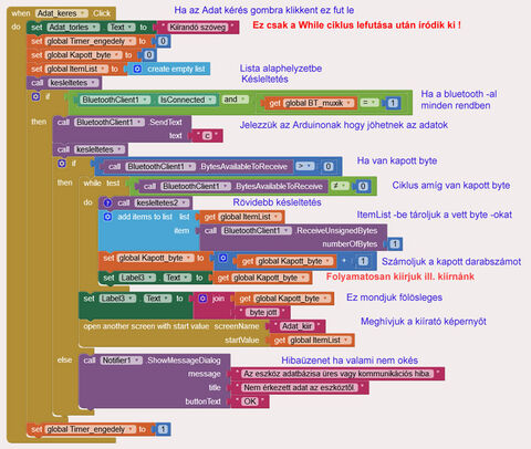

JozsBiker
Leírom, hátha nem dobnak ki érte.
A kód viszonylag egyszerű, ha a user benyomja az Adat_keres gombot, akkor pár változó beállítása után és a BT kapcsolat megléte esetén küld egy karaktert az Arduino -nak ami azt jelzi, hogy jöhetnek az adatok. A kapott byte -okat egy ciklussal beolvassuk és letároljuk egy listában.
Tökéletesen működik is minden, csak egy kicsit csicsázni szerettem volna, hogy sok adat esetén legyen egy folyamatjelző, hogy a user láthassa, hogy csörgedeznek az adatok. No ez nem akar működni. Pirossal kommenteztem ezt a sort. Aztán a debuggolás során már kínomban a legelső sorba írtam be egy kiíratást, és meglepő módon az is csak a While ciklus végén fut le, miután már minden adat megérkezett. Ennek az okára szeretnék valahogy rájönni. -
