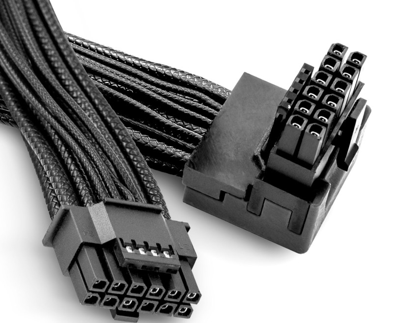

VGA 8 pin "tápfordító" csatlakozó (90 vagy 180 fok, nem tudom, hogy adja majd ki jobban) használata mennyire kerülendő? (mivel még egy csatlakozási - melegedési pont lehet).
Köszi, üdv,

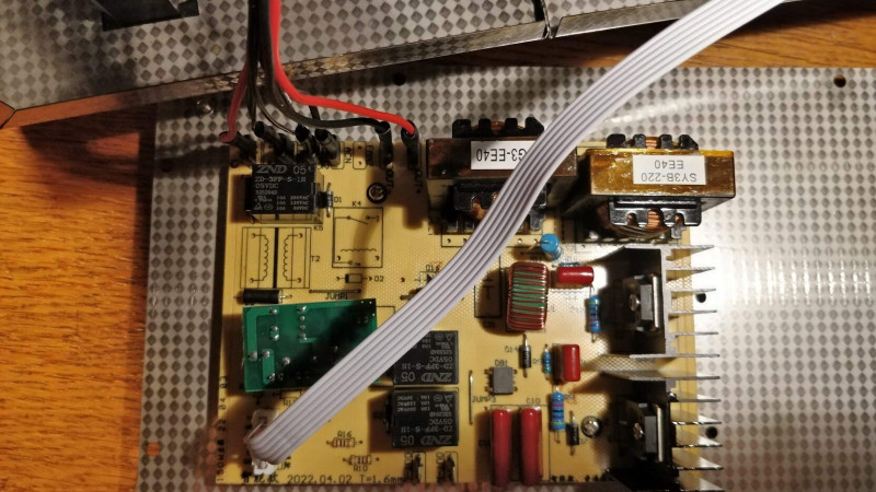

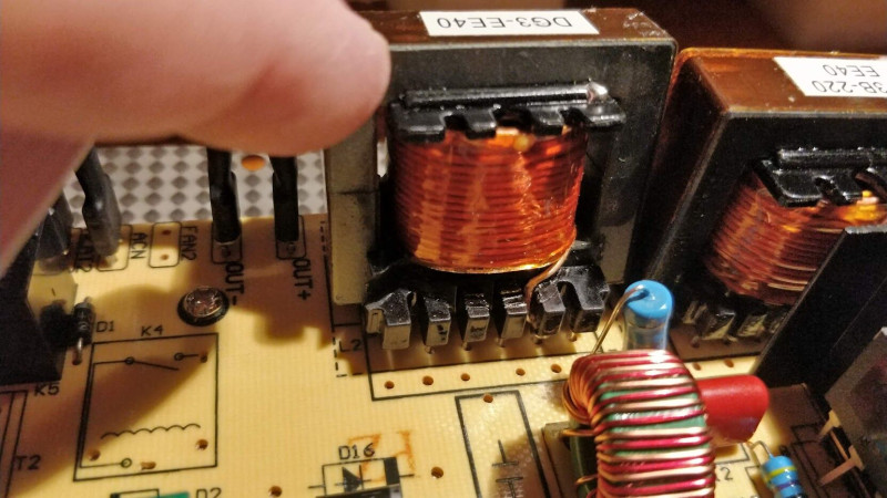

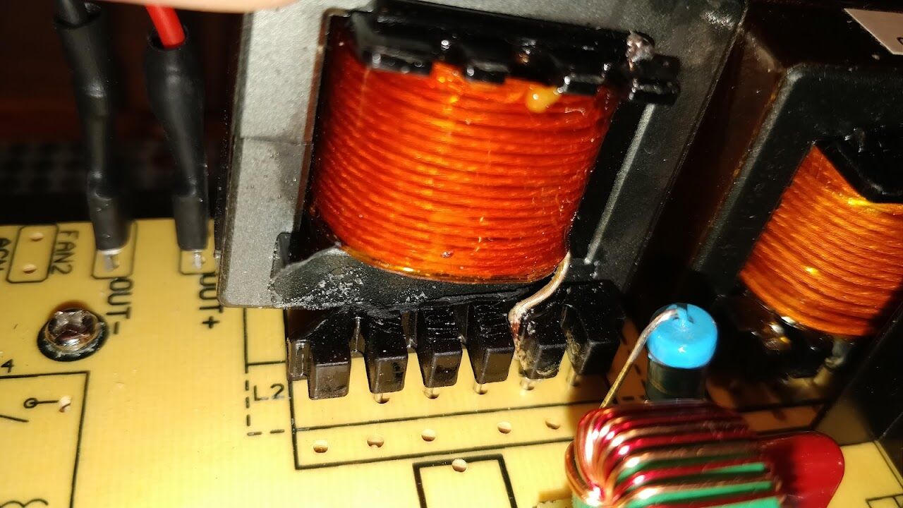

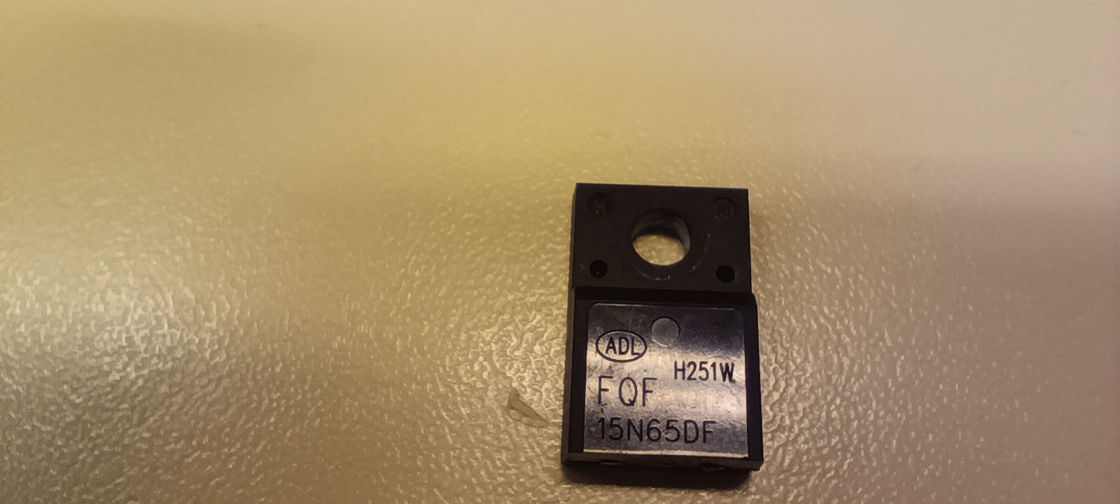

Nem tudom az a noname milyen Rdson értékű, de amit linkeltem az kimondottan alacsony 0.145 Ohm, 80+Gold és platina tápokban alkalmazott darab. Szerintem jobb mint amit kitörtél belőle. Ha mindenképp jobb kell, keress valamit aminek 100 mOhm alatti. (80+Titanium tápokban van olyan)
setup
gerrrrry
#12100
Köszönöm szépen, csak tudod ez egy teljesen zárt műanyag burkolatú lengőtáp, szóval ha lehet választani, akkor valami nem túl sokat disszipáló lenne praktikus, illetve a 120W-os táphoz elég.
Amit ír, a link az adatlapon az a "26W Power Dissipation" az nem túl sok ilyen helyen? Bele merjem tenni?Hála Istennek "hidegen" történt a baleset, szóval nem volt áram alatt, amikor eltört a gyári alkatrészláb.
Viszont ha már csere, talán a gyárinál többet elviselőre vagy kevésbé melegedőre, szóval valamivel jobbra cserélném az alkatrészt...

(Sőt a tápod seggén a csatlakozó 12 pines, így az utolsó oszlop vonatkozik rád, vagyis csak 5A/pin, feltételezem, hogy azon a tápon is 16 vagy 18AWG kábel van, mint minden márkás tápnál)
Ilyet tudtam beszerezni biztos ami biztos, de már megvan az ujj táp is amint írtam. Amilyet te mutatsz olyat sehol sem láttam. Erről mi a véleményed? És a többiről amit írtam? Nagy hülyeséget csináltam?
