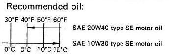

Akkor előlről:
Yamaha FZ6 S2 (600ccm 98LE 2007 évjárat)
A nagy átlagba mindenki Motul 10W40-et rak bele a Sportmor fórumon. Én is azt tettem bele már 2x, mint írtam, nem versenyzek, csak néha húzom neki.
Otthon kellene megnézni a szervízkönyvét, mert amit letöltöttem az lehet más éghajlati viszonyokra vonatkozik?Nah, most néztem egy másikat ebben is ezt írja:
Engine oil:
Type:
YAMALUBE 4, SAE10W30 or SAE20W40MOD:
Olasz doksiból ugyanerre a tipusra:
SAE10W30 o SAE10W40 o SAE20W40 o SAE20W50 -

No, letöltöttem itt gyorsba egy manualt és asszongya, hogy:
"Lubrication systemWet sumpType
YAMALUBE 4, SAE10W30 or SAE 20W40
Recommended engine oil gradeAPI service SG type or higher, JASO standardMAEngine oil quantity
Total amount3.40 L (3.59 US qt) (2.99 Imp.qt)
Without oil filter cartridge replacement2.50 L (2.64 US qt) (2.20 Imp.qt)
With oil filter cartridge replacement2.80 L (2.96 US qt) (2.46 Imp.qt)"A 20W40-et azt úgy érzem túltárgyaltuk az előzményekben.
De 10W30??? Eddig egyik olajforgalmazó weboldala sem ajánlott ilyet a mocimhoz, hanem a standard 10W40-et. A minősítések okék, de a többit nem vágom mi kellene,.. :S -

Emberek...ne beszéljünk már sületlenséget...15w meg 20w. Hát traktorba kell?! Oké, hogy benne van a könyvben, de nem erre az éghajlatra, és akkor is csak akkor, ha nagyon nincs más. A minél alacsonyabb hidegoldal viszkozitásra kell törekedni a hidegindítás miatt, ti meg emelitek az égbe, mert "nagy melegben elvékonyodik". Egyáltalán honnan veszitek ezt? A váltó viselkedéséből ne vonjunk má le következtetéseket! De ha ez a baj, akkor ugyanabból a viszkozitás osztályból ki kell próbálni más márkát, nem beleönteni a disznózsírt, amit még a zsiguliba találtak ki. A melegoldalit is addig kell/lehet emelni, amíg a könyv írja, 100 fok felett ugyanis nincs olyan jelentősége annak h w40 vagy w50, mint azt gondoljátok. De 555x le lett írva már. Azt tegyétek bele, ami a könyvben van és a legszélesebb skálát lefedi (igen, hideg oldalon is) abból baj nem lehet.
300V...nem is mondok véleményt, 20x leírtuk, hogy az az olaj közel sem egy csoda a rendes mérésekkel alátámasztott tesztek szerint.HSM: téged is megvezettek, olvass vissza a topikban, rengeteget konzultáltunk már erről.
Hűű, szerintem most hagyjuk abba, mindenki azt töltsön bele amit akar

Itt nagyon osszekuszalodnak a dolgok.
A kormanyon erezheto rezgest olaj nem okozhatja. Mivel nagyon alacsony fordulaton hasznalod a motort megelolegezem, hogy szinkronizaltak a fojtoszelepeidet. Olaj nem tud lefojtani egy motort ennyire.
Az olaj szine, allaga teljesen mindegy, hogy milyen leeresztesnel. Illtve de. Ha sotet, az a jo.
A kuplung, valtoproblema az adalek (jaso ma vagy ma2), a hideg-meleg valtasproblemak pedig viszkozitasstabilitas, viszkozitasi index. Nem kenes.
Ha megerzel kenesi hianyossagot, ott mar nagy baj van.A szavazast ezennel - figyejjetek, mutatom a kezemmel a T t stohl bucisan - ezennel lezarom.
Szakadjunk le az olajrol, es akkor hagyjuk a segito szandekkal fura dolgokat irast, mert a pokolba vezeto ut joszandekkal van kikovezve. -
