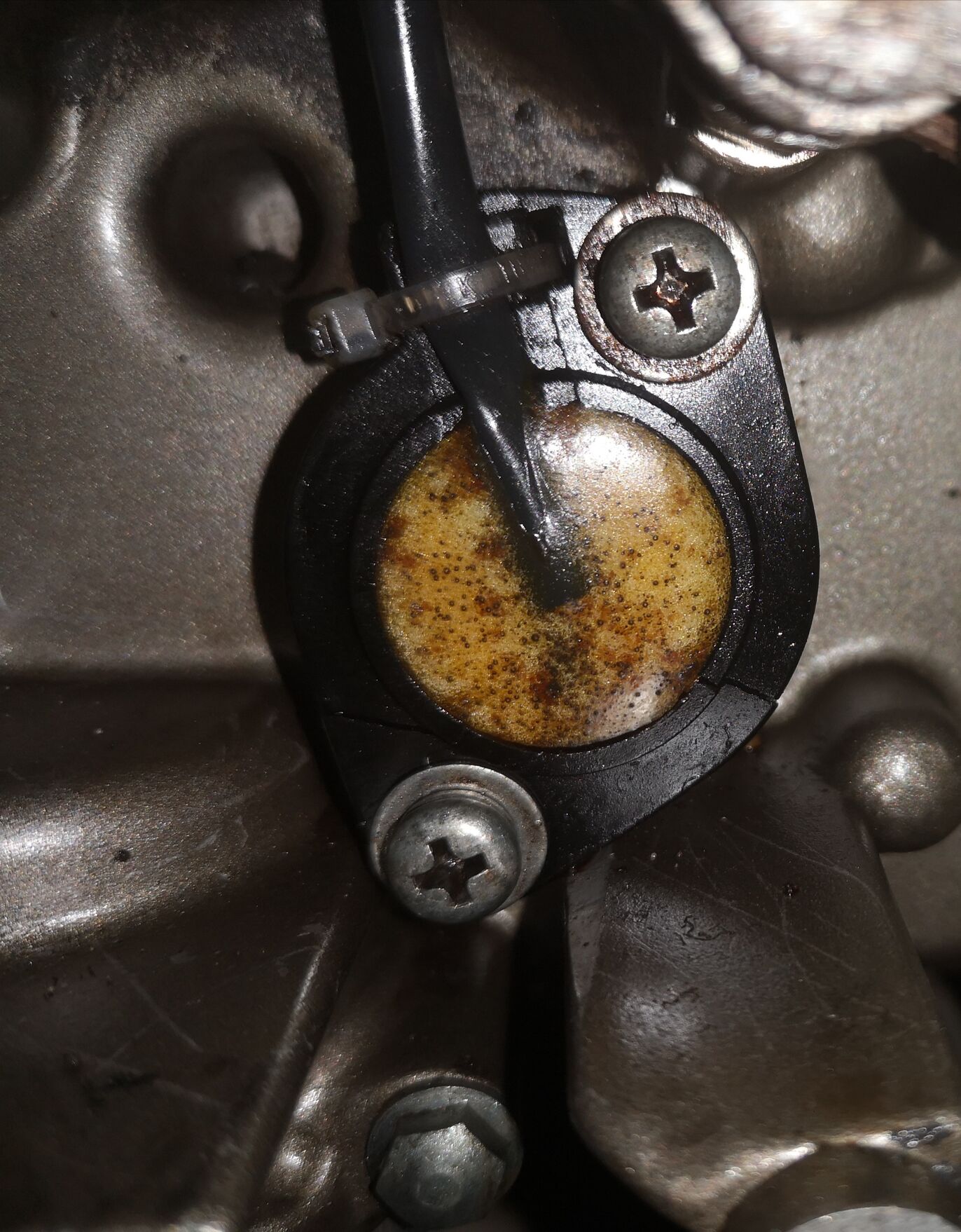

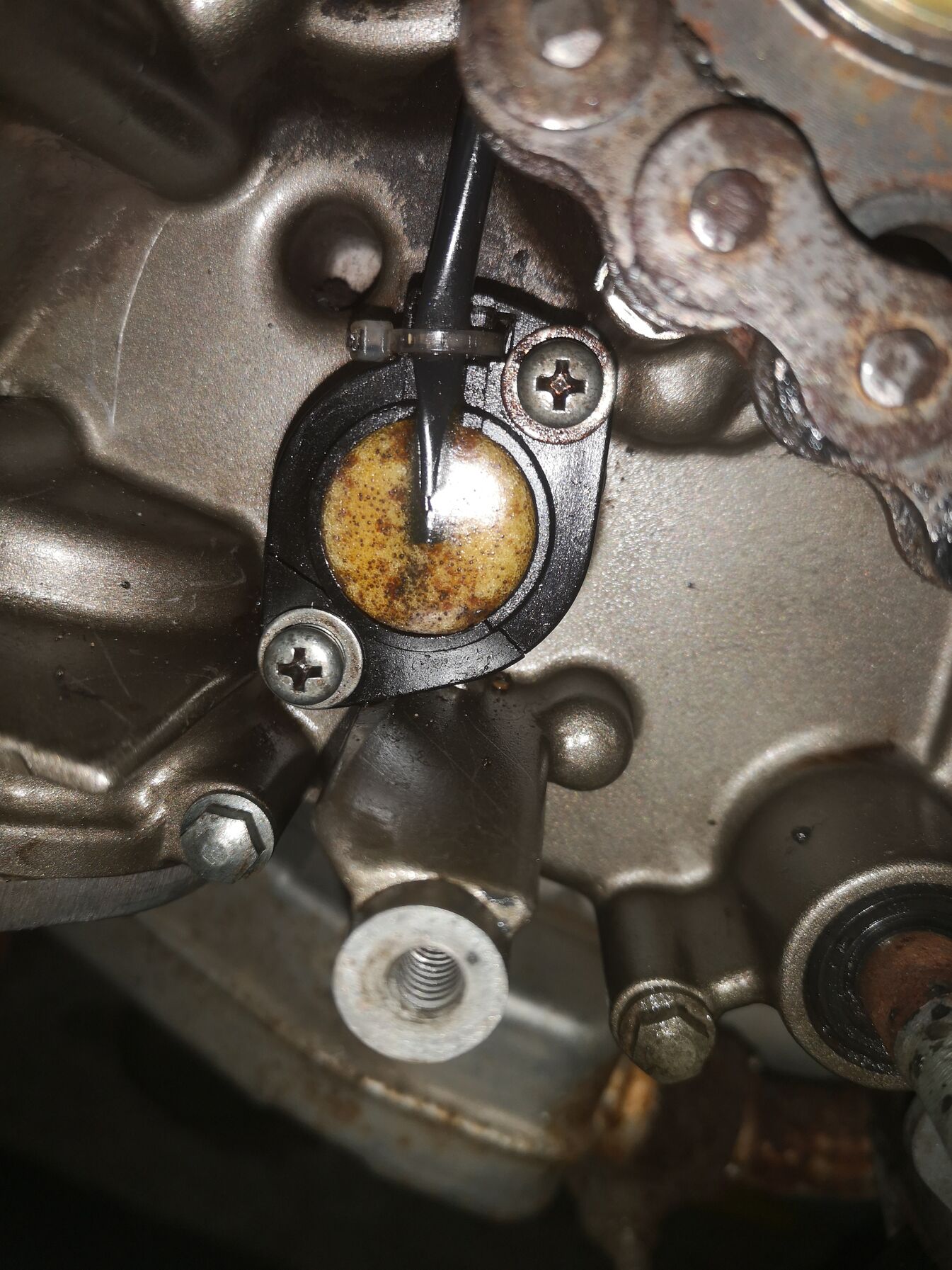

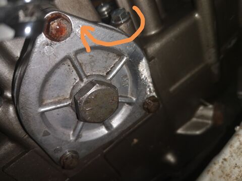

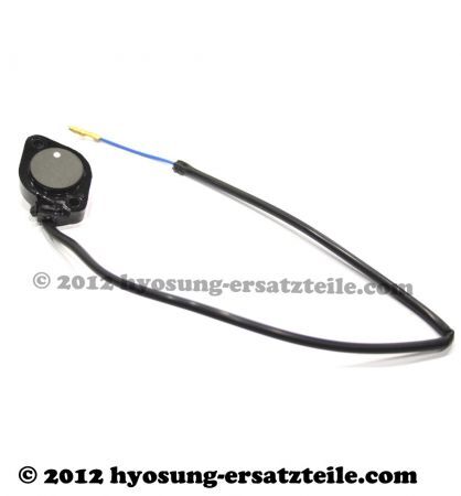

Micsurin
Bogyó bá' #112767 üzenetére
Köszi akkor rendelek egy kapcsolót. Nem garasoskodás de a franc se akar 800km-es olajat leengedni a blokkból egy ilyen kis szar miatt.
O gyűrűt kapásból cseréltem de mivel csak rontottam a helyzeten és láthatóan elrepedt a külső műanyag fél szerintem ezen keresztül engedi. (Kihajtótengely és környéke csont száraz, btw ott is vadi új szimering + hüvely van bent a lánckerék mögött.)
@persuader: Nem, emiatt nem is értem mi a franc van. Amúgy is ez a burkolat alatt lenne de nem értem miből készült ez a rész olyan a műanyag mint a 10 éves befőttes gumi ha megpróbálom kicsit meghúzni a kapcsolót azonnal mint ha törne szerte szét de csak a külső fele a műanyagnak. Pedig van rajta egy félkörív alakú alátét is. Ez egy régebbi probléma csak eddig nem volt jelentős a hetekben kezdett erősödni eddig hébe hóba jelent meg 1-1 folt ami még betudható lett volna lecsöpögött láncolajnak

Micsurin
37-es az "üres / fokozat" visszajelzőm jeladója olyan mintha picit eresztené az olajat ez lehetséges?(Csak onnan jöhet főleg mivel mióta bolygattam erősödött a jelenség -->) A jeladó 2 félből van préselve (a műanyag ház) legutóbb olajcserénél tettem alá új tömítést de ez csak rontott amikor visszahúztam finoman jobban megrepedt a háza most mintha picit erősebben szivárogtatná a löttyöt.
Mennyi olaj lehet mögötte? Olaj csere nélkül kivehetem?
