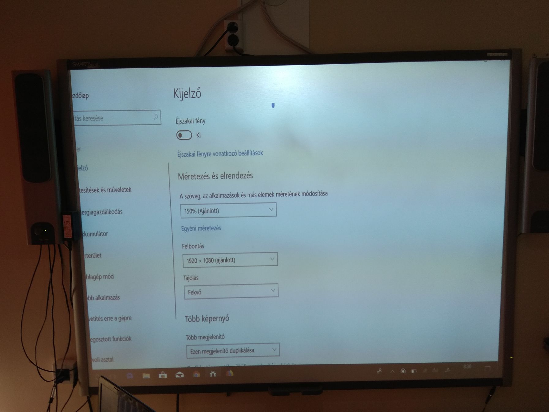

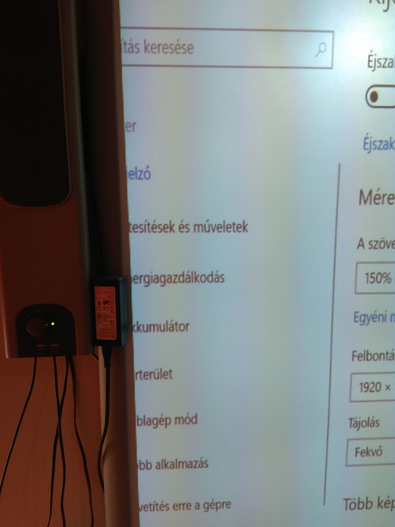

Flowtation
Picit offtopic a kérdésem, ezért elnézést. Van a suliban un digitális tábla, ez egy érintésvezérelt panel, melyre projektorral vetítjük ki a képet. A projektorok Benq MX-810ST típusok. Az eddigi felállás szerint egy dell M5030 hajtotta meg, VGA porton keresztül. Ebben az esetben a felbontás 1024x768, mely jó a táblán, pont kitölti a területet, a laptopon nem az igazi, de ez nem érdekes.Most viszont kaptak új gépeket a tanarak, jelen esetben egy dell latitude 5480-ast. Ezzel szintén csak VGA porton keresztül tudom meghajtani, 1920x1080-ban, viszont kilóg a kép minden irányban, de nem egyformán. Pl. bal oldalt nem látszódik a menü szinte, jobb oldalt csak a görgetősáv hiányzik egy picit. Már minden féle beállítást próbáltam, de nem jutok előrébb, mert vagy torz a kép, vagy kilóg, vagy az arányok nem jók...Nem igazán vágom ezt a témát, azért kérek segítséget, hogy mit tegyek?
Másik suliban viszont olyan gondom van, hogy hdmi-n összekötve a gépeket, a táblán is csak 16:9-es arány jelenik meg, holott a tábla - szerintem - 4:3, ezzel lehet valamit kezdeni? Ott más projik vannak, jóval újabbak, de most nem tudom megmondani a típust.Előre is köszönöm a segítséget.
péjé

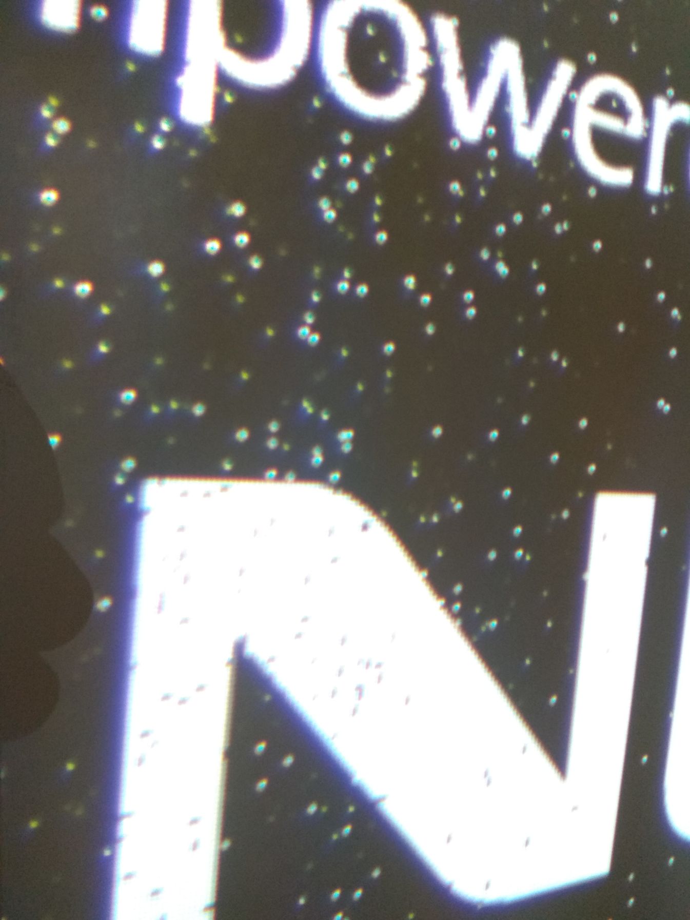

péjé
Flowtation #39684 üzenetére
szia,
ez dmd chip hiba lesz sztem is, ebay-en 90font körül láttam + posta+10-15eft-ért berakja mondjuk a Batyo.
Sajna ez így kuka, esetleg más ok miatt meghalt ilyen gépet keresel... -
c4
Ha a pöttyökre gondolsz, az nem lámpa, DLP chip hiba (leragadtak a tükröcskék). Akár gazdaságtalan is lehet a javíttatása.
Flowtation
Csak megerősítést szeretnék kérni, a tippemre:
Sorry, csak mobilos fotó.
A fehér részen kis szabályos téglalapok vannak, a fekete részen pedig ilyen "karfiolszerű" foltok. Nem tudom másképp leírni.Ez lámpa/vetítő eszköz hiba? Ebben az esetben kell lámpa modult cserélni, ugye? Egy nec np115-ös típus, régi már, saját maga szerint 61% van hátra a lámpa élettartamból és 1390 órát ment eddig.
Kb - ha lehet még kapni - mennyi egy ilyen modul?Előre is köszönöm a segítséget!
