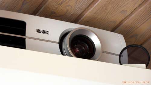

Az nem lehet ,hogy az epsonok egy picit melegebbek,és ez a normális?
Szerencsére nem érzem át verve magam mert az enyém szerviz menüjében is 680-óra volt.A képe is gyönyörű.Csak féltem nehogy baj legyen a melegtől,ezért keresem rá a megoldást. Szervizbe meg nem szívesen viszek semmit, nehogy kicseréljenek benne valamit,(volt rá példa) és nem örülnék 1- hét szünetnek sem. -

Pont ezzel kapcsolatosan akartam én is feltenni egy kérdést.. Nekem a kijövő levegő elég forró,felül még tapintható a gép,de volt már asztalon,alá is volt pár cucc ékelve a négy láb alá,hogy meglegyen a kívánt vetítési szög amíg nincs felszerelve és kb. egy-két óra után tűz forró lett az alja... ez alatt azt kell érteni,hogy 2-3 mp-nél tovább nem bírtam érinteni.. ez is még normális?
Szerk.: Én is alá tudom támasztani Gyeptégla kommentjét,engem is átk.rtak az izzóval,igaz én apródról vettem.. az ígért 200-300 helyett szerviz menüből előjött 3000 beletett óra...a max 4 ezerből.. Igaz legalább előtte majdnem egy lámpa árát lealkudtam,de soha se lehet tudni. Ha nem tudják egyértelműen hivatalos papírokkal bizonyítani inkább ne vegyétek meg..

Epson tw 5000, : ki tudja hány órát főtt odafenn a mennyezeten, és mint tudjuk ezeknek az eszközöknek nem igazán tesz jót a meleg. ( ráadásul nem volt olcsó )

Pár mp megy aztán le áll a venti .De tűz forrón hagyja a gépet.Kipróbáltam,hogy feljebb állítottam a ventilátort ,és úgy már elfogadhatóbb 40 fok környékén lehet filmet nézni,csak egy kicsit hangos.A szerviz menü szerint is 680-óra van benne,de a résekben, hézagokban látok pórt rendesen , de ennyi óránál belül elvileg nem lehet túl sok.
