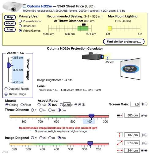

Köszi! Ezek alapján belőttem, és a lenti két képre egy láttamozást, és jóváhagyást kérnék tőled
(tőletek), hogy kivitelezhető lenne-e a tervem, vagy sem. A maximális távolság a készülék és a vászon között 385 cm. )
-a plafonra szeretném rakni a vetítőt, milyen magasra rögzítsem a készüléket, milyen döntést kapjon lefelé a készülék? (minőségromlás?)
-a kalkulátor alapján 22 cm legyen a projector lencséje és a vászon teteje között? ebben az esetben mindenképpen egy plafonra szerelhető rögzítőt kell használnom, amit fel-le lehet majd állítani?
-a kép alapján 1.14x-es zoom-mal tudtam kikalkulálni a kívánt távolságot, ezzel a vetítővel kivitelezhető minőségromlás nélkül a történet?
-milyen magasságban legyen a földtől a vászon?
-lenne egy csillár is a plafon közepén, ami csak 16cm-re nyúl lefelé a plafontól, ez nem lenne útban?(vászon Elite Screens ezFrame R110WH1, vetítő Optoma HD25)
