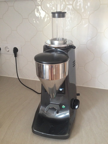

Meander: jól néz ki. A tölcsért honnan szerezted?

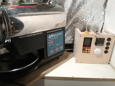

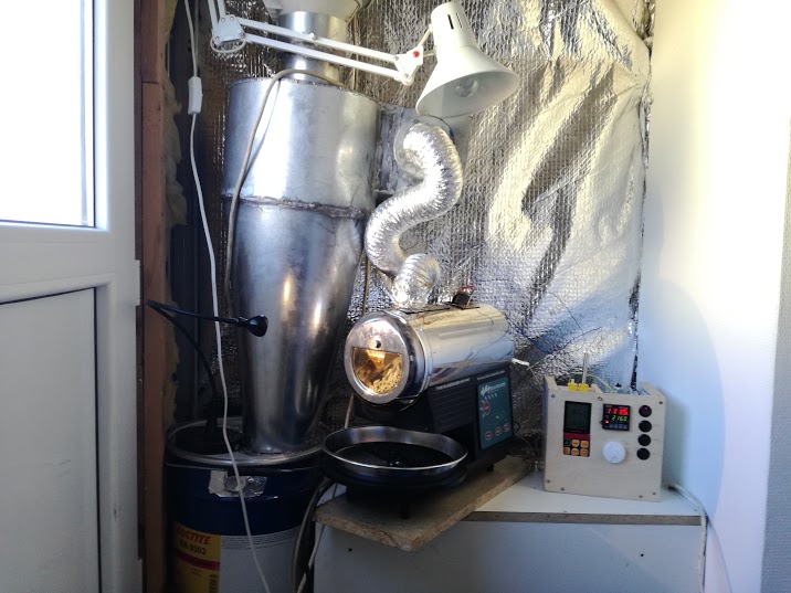

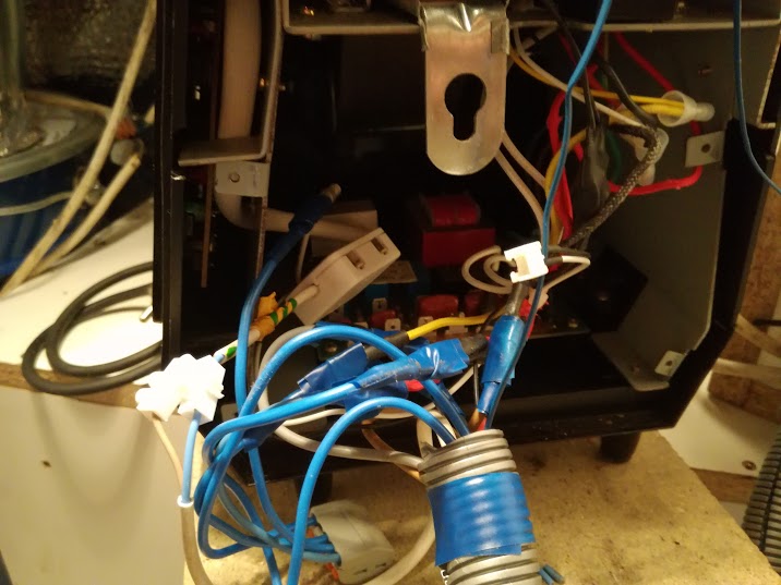

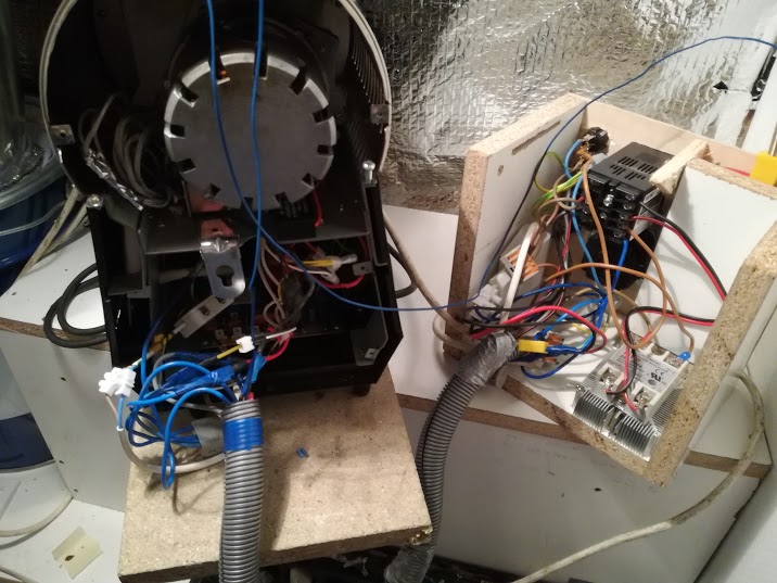

Sziasztok kedves Fórumozók.
Barátom javaslatára osztanám meg veletek tapasztalataimat.
Kb 1 éve pörkölök az alap Hottop-al. Néha a barátom gene-jén, néha egy 3as Swaldo-n.
Szeretném veletek megosztani költségkímélő fejlesztéseimet

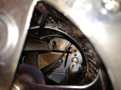

1. Levegö
Az elsö ami nem tetszett a hottop-ban az a ventillációja volt. Ezért a hátsó ventit kompletten leszereltem. Egy ideig a rutin az volt, hogy a chaff gyüjtöböl ki porszivoztam a hártyát, de a füstölés sajnos sokáig gondott okozott. Késöbb a felsö szürö helyére egy kürtö került, amiböl egy 125ös fali ventivel szivattam ki a füstöt. Az eredeti elképzelésem az volt hogy majd a hártya is ott megy ki. Hát egy része valóban, de nagy része még mindig a chafftray-ben landolt. Késöbb készült hozzá egy ciklon, aminek a tetején egy 30W-os félaxiális csőventillátor figyel, és egy dimmerrel szabályzom a fordulatszámát. A hártya sajnos még így is bennt maradt, ezért most ott tartok hogy az eredeti szellözö venti is egyszerre megy a naggyal, és ugyan kevesebb a héj, de még mindig kell porszizni közben. A megoldás úgy néz ki hogy egy centrifugális 60W-os venti lesz, de az sajna 60e, ugyhogy még pihen a projekt ezen része
2. Hömérséklet
Már az elején szerettem volna ha látom a hömérsékleteket, ezért a legelsö megoldás a digitális húshőmérök voltak, amiket a bedobónyilás takarójába építettem be. Az Et van a fütöszálhoz közelebb, a Bmt a tengely másik oldalára nyulik be, bele a babba.3. Dob
A dob belsejébe további lemezeket hajtottam, hogy még jobban keverje a babot.4. Hömérséklet mérés
Mint korábban írtam, elösször húshömérök mutatták a hömérsékletet, késöbb a hüvelyeket megtartva k érzékelök foglalták el a helyet, amik elöbb egy multiméter, késöbb egy dual hömérö eszközbe csatlakoztak bele.5. Vezérlés

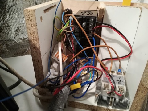

Nem igazán tetszett a hottop gyári vezérlése, ezért mindenfélével próbálkoztam. Az utolsó elötti megoldás egy pid vezérlö lett, aminek az et érzékelője adja az adatot.
Gyakorlatilag a gyári vezérlő panelt teljesen szétszedtem.
1. kapcs pid
2. kapcs motor. Bár ez mondjuk felesleges, mert amikor áramot adok a pid-nek, indulhat a dob is...
3. kapcs kidobó nyílásnak. -> ezzel egyrészt bármikor tudok mintát venni, másrészt, amikor a gyári vezérlést használtam, volt hogy a gép bolond lett és nem volt hajlandó visszacsukni az ajtót áram be/ki után ami a folyamatos üzemet nagyban gátolta és felidegesített....
De ez már a múlté.
4 kapcs keverő kar. és egy 12V adapter beszerelésével a hütö venti is. amikor a venti müködött stabil 9.4V-ot mértem, ezért lett 12V. remélem nem fog idő előtt tönkre menni, de tartaléknak ott a másik venti a hátlapról.A tuningban a legnagyobb értékben a ventillátor van jelen, de mivel az nekem már megvolt engem nem terhelt annyira meg.
Költségek:
K-type dualthermometer 23€ ebay, aliexpress, stb...
Pid 30€ ebay, aliexpress
vortice lineo 125 40e
Kapcsolók, kábelek, wago-k, sorkapcsok. kb 5e
a vezérlés
a hottop hátulja
kábelezés
kábelezés
a dob háttérben a tc-el és a kiegészítő keverő lemezekkelAz előbb szándékosan írtam "utolsó előtti" módosítást.
időközben beszereltem a tc4c/htri kombót is, így a vezérlés egy részét már roastlogger nyújtja, de bármikor visszatérhetek a manuálhoz.
a roastlogger perpill csak a fűtést vezérli illetve loggolja a hőmérsékleteket, mivel csak egy ssr-em van, ha a másik ssr megérkezik, akkor kipróbálom a venti vezérlést is.
Egyenlőre a roast logger figyelmeztet, hogy mikor és milyen fokozatra kapcsoljam a ventit, az általam beállított értékek elérése esetén.remélem a post hasznos lesz sokaknak. Annyi kérésem van, hogy ne kerüljön át másik fórumra. Ez a közösség kissé demokratikusabb, ezért szeretném ha itt is maradna... szerintem értitek.
Ui: Ha valakit érdekel, szívesen leírom hogy milyen profillal, rutinnal pörkölök. Remélem ti is megosztjátok ez irányú tapasztalataitokat.
Pörkölők: Ti milyen programot használtok? Artisan vagy RL?

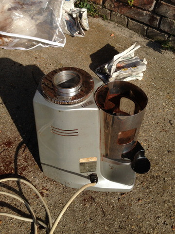

Ja, és szintet léptem én is, Catler CG 8030 indöhausz! A Keriparhoz képest egy álom
Már csak a PID van hátra (most egyelőre kazánhőmérséklet mérés van ikeás digitális hőmérővel, egészen jól működik, a gőzgombal lehet szörfözni, csak már én is eljutottam oda, hogy unom az "indiántáncot").

Én bal oldali termosztát, a gőz helyére,akarom, azt meg át a 107 fokos helyére.
Akkor a rézcsövet szebben, nagyobb törés nélkül tudom megindítani lefelé és rátekerni a kazánra.(#42521) soldier2

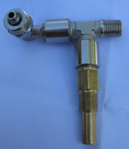

Még egyszer szét kell szedni, mert szétszedéskor szembesültem , hogy csak a tetejére lehet tenni mindent. ( Az oldalfala a bojlernek csak egy vékony 2-3 mm-es rézlemez. A teteje meg 8 mm vastag. )
Így rendelnem kellett másik, rövidebb Pt100-at. ( Mondjuk azt meg tegnap este szétszedtem mérgemben és csak egy csavart kell esztergáltatni hozzá. Végül is lesz még egy Pt100-am. Tartalékban jó lesz.)
Te mekkora szűkítőre gondolnál?
Én amúgy arra gondoltam, hogy az 1/8-os könyökbe teszek egy injektorcsövet, ami egyből a hőelemre fújja a vizet-így talán még gyorsabban reagál- és akkor azt szűkítőzöm. Illetve eleve olyannal fúrom ki.
Most olyan 100 ml / 10 mp a vízhozama.Köszi srácok!

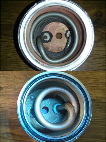

Ú bakker, erről jut eszembe, hogy megszívattam magam a múlt héten!
Szétszedtem az ecm-et, hogy előfurkálom a pid-nek, meg a vízbeömlő csatlakozásának, -mert azt is áthelyezem a fejből máshová- és ha megjön a cucc hozzá, akkor csak össze kell rakni. Ekkor látom, hogy a fűtőszál neki van feszülve a bojler falának. Gondolom évek alatt elhúzóckodott. Mondom egy-két millimétert visszább húzom. Stirlic már akkor sejtette, hogy nem kellett volna...
El is bas.ódott. Felfűtötte a gépet rendesen, aztán leverdeste a fi-relét. Zárlatos lett.
Na gyorsan telefon az expolyba, de nagy bajúak voltak, így a danettibe, ahol iszonyat rendes volt a srác.
Végül is egy Brasilia fűtőszál mellett döntöttünk, ami majdnem olyan volt mint a casa-é. 5mm-el kevesebb volt az átmérője, de az nem számít, a hossza pont olyan volt, a kimeneten kellett picit szétfeszíteni.
Meg nyertem vele 200W-ot. Mert a régi 1000W-os volt, ez meg 1200W-os. Gyorsabbnak is tűnik.
Másnapra itt is volt. Le a kalappal a Danetti segítőkészsége előtt.
Legalább tudom, hogy egy darabig jó....
Before and after...(#42437) adp
