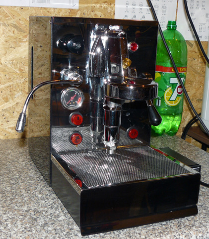

A QM0650 és a Gaggia Baby helyett mennyire lenne ez jó választás szerintetek?

Nem kicsi a 0.8l kazán ekkora vasnak?
Egyébként szokásosan gyönyörű munka! 😉 -

fú, de megvenném, ha nem értem volna még célt a témában!

Hú ez elég menő gép és gyakorlatilag egy Rancilio Silvia árában van.

ötletes! mennyi ideig megy míg végez?gondolom nem sokkal több mint egy-két duplára elég mennyiség megy bele egyszerre.
, semmi jóra nem számítottam. keserű is lett. viszont némileg hangolva (gyorsítva a csöpögős lefolyásból, csökkentve a hőfokot) eltűnik és tök jó a cucc. sajnálom, hogy a köz nyomására ennyire sötét lett, mert azzal együtt, hogy finom és hamar el fog fogyni, egysíkúbb lett a kávé így, a savakból nem sok maradt.
Nekem (is) tetszik, remélem jól beválik! Sok finom kávét kívánok!
