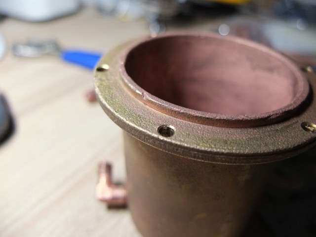

SZóval ma szétdöntöttem a VOLTA gépem kazánját, ki is van takarítva.Ebbe szeretném beókumulálni a hőelemet. Sajna amit kaptam kínából az ilyen hülye megoldás, gondolom gaggia féle tekerős hőelemes megoldásnál jó, de itt nem lesz az, mivel a menet és a hőelem különálló és mozog a menet a hőelemen. Na ilyenkor ha az egészet ónnal beforrasztom az működhet? Van szúróláng -om, gondolom félprofi megoldás, de szerintetek működhet?
Képeket tettem ide fel.
ÉS akkor a lényeg:
Ezt:
Szeretném ide beilleszteni a fűtőszál közepébe: -

Igen, ez olyan széria, amiben csak egy kapilláriscsöves termosztát van. A gőzgomb egy nem reteszelő gomb. Amíg nyomom addig fűt...Volt korábban már egy Ladym. Abban volt külön gőz, kávé, meg még egy biztonsági termosztát is. Úgy tervezem, hogy a gőzt a pid alarm kimenetéről fogom vezérelni. Korábban csináltam ilyet egy GC-nél. Ott beépítettem egy AC- AC ssrt plusszban. Most nem építek pkusz ssrt, hanem egy 12V-os adapterrel akarom megoldani.
A rézcső jó lenne, abba bármilyen hőelemet be tudnék tenni. Ilyen volt az előző Ladym. Ott a topiktárs (Hanolfe) ezt már korábban megcsinálta, így vettem tőle. Nekem már csak a pidet kellett beépíteni. Sajnos nekem nincs esztergályos ismerősöm, de muszály lesz felkutatnom egyet, mert látom, hogy a nélkül ez nem fog menni.
OPV ezekben nincs gyárilag, de egy FOT egyszerűen beépíthető, van neki hely.

Először is grat a géphez!
Úgy emlékszem egyszer olvastam SiDtől, hogy volt egy széria, amibe nem raktak gőztermosztátot, csak a kapillárisos volt benne, és ha gőzölni akartál, akkor ráengedted direktbe a fűtőszálra a feszt egy kapcsolóval.
Valószínűleg a te géped is ilyen lehet, de nem nagy szám berakni hozzá egy 150°-os termosztátot, és akkor lesz szabályozott fűtésed, vagy az arra alkalmas piddel alarmmal megoldani a dolgot.Ebbe a gépbe van OPV? Képeken nem tudom kivenni, hol lenne. Ha nincs akkor érdemes lenne beleraknod egy FoT-et.
Szerintem hőelemneek esztergáltass egy hosszabb zsákfuratos rézcsavart, és abba belerakhatsz egy tokozatlan hőelemet, így elég gyorsan fog reagálni.
Ha jól fixen be tudjátok fogni, a dugókulccsal ki kell jönnie, de meg is melegíthetitek előtte, hátha a hőtágulástól kicsit megmozdul a vízkő vagy ami be van oda tapadva.A krómozást egy finom papírral és is lehúznám, főleg ha nem látható helyen van.

Szert tettem egy Brasilia Ladyre (ismét). Kívülről szépnek tűnt, de mikor kinyitottam, jött a fekete leves. A kávézsír masszívan ráragadva fejre, szűrőtartóra, mindenre. Nem nyomta át a vizet, mikor ezeket levettem, akkor sem... Ahogy a bojlert kinyitottam megértettem, miért...
A fűtőszál kuka, de ehhez lehet kapni cserét, nem is drága szerencsére.
A korábbi Ladyvel összehasonlítva pár dologban eltér felépítésileg.
A korábbi, ha jól rémlik 96-os gyártású volt, ez 85-ös.
Abban megegyezik ezzel, hogy mindkettőnek a bojler tetején oldalt volt a vízbeömlő. Fragolának, meg talán Mesternek is a fórumról a fej oldalán.Abban 3 termosztát volt, egy kávé, egy gőz, és egy biztonsági. Ebben egy kapilláriscsöves termosztát van. A bojler tetején van egy nyílás, azon keresztül lóg közvetlen a vízbe. Ezen kívül semmi más nincs. Tehát a gőz addig fűt, ameddig nyomom a gombot? Hmmm.. Lehet így ment tönkre a fűtőszál is...
Ezen kívül a felsőszűrő tartó fej felöli oldalán az előző gépemnél O-gyűrű volt belesajtolva, ennél semmi sincs, csak fém a fémen. Ilyenek a Gaggiak is, lehet nem gond ez, csak feltűnt.Szeretném a gépet teljesen felújítani. Term. PID vezérlést kap, valószínú új EX5 pumpát, szűkítőt és a legújabb trendeknek megfelelően megpróbálkozom a rézcsövezéssel is.
A PIDhez adja magát a termosztát közdarabja. Ez belülről M12x1 mm-es finom menet. Ilyen méretű PT100-t nem láttam, csak sima M12 menetűt. Ráadásul az a darab túl magas, ezért nem tudom miatta a gőz könyökidomot sem kitekerni, mert beleütközik. Ne kérdezzétek, miért akarom kitekerni, már megindítottam...
Tehát ki kéne tekernem a darabot, ami nem is olyan egyszerű.
Az itthoni eszközökkel nem tudtam. Holnap megyek munkatársamhoz, mert neki van satuja. De mielőtt befognám és egy Crova kulccsal nekiesek, azért megkérdem, hogy van-e ennek valami titka, mert nem szeretném tönkretenni a bojlert. Gondoltam a melegítésre, de mindkét alkatrész réz, tehát gondolom egyforma a hőtágulása, vagy rosszul gondolom?A másik dolog, hogy a krómozás (króm festék?) elkezdett lemállni a fejről. Nem ott ahol látszik, de a 3 járatú felületénél, meg ott ahova a kazántömítés menne, igen. Érdemes ezt lecsiszolni, mert félek, hogy a málló anyag miatt tömítetlen lesz.
Bármi tanácsot szívesen veszek!
