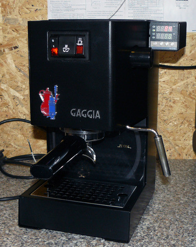

70k-t egy alap Gaggia Classic, ami minimum 10 éves??? (nem tudom mikor hagyták el a kancsós emblémát, de nem az elmúlt pár évben). Szvsz rossz vicc. Persze ha akad aki megveszi az eladónak megeri. Ráadásul még te mondtad nem is olyan régen, hogy a jófogásos gép zsákbamacska.
fragola.6035
looser
Lányok, fiúk, ez a készülék megéri az árát?
