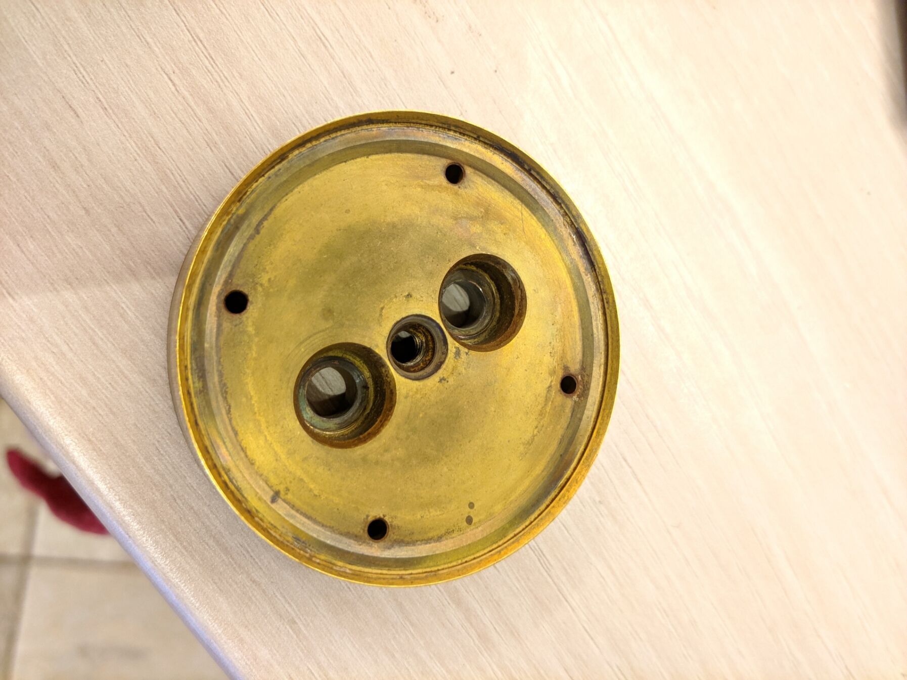

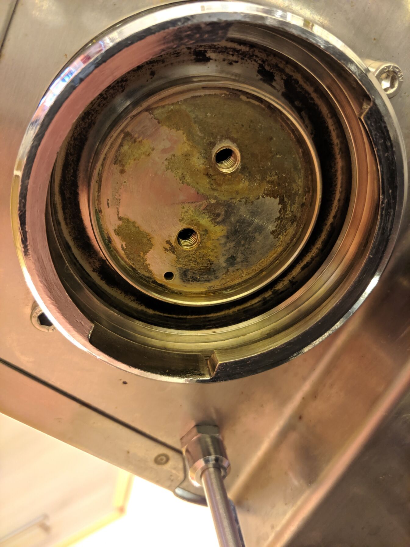

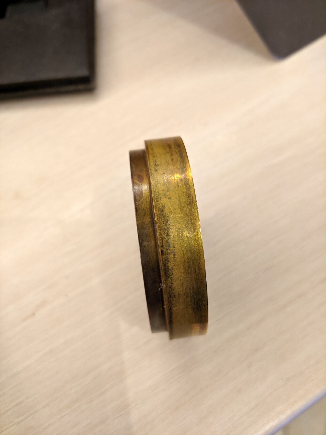

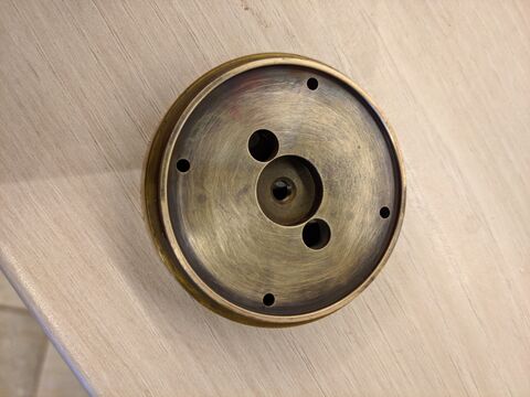

Szétszedtem pucolni.
Vízterítő egyik fele élénk réz színű, másik (kazán felőli) retkes fém, pucoválás után is. Ez akkor csak egyik felén rezezett acél, vagy miért ilyen hülye a színe?
Alatta meg látszik, hogy a fejről a gyári króm erősen lekopott. Ez oké így? Ha nem, lehet-e tenni valamit vele?
Most a szigetelőgyűrű alatti kv szutyoktól tekintsünk el az aljazásban
