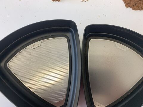

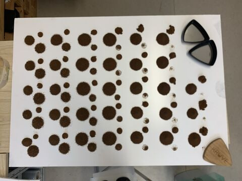

A felülnézeti képen az eszpresszó tartomány a legalsó sor, ahol a kruve is helyet kapott. Mindent Pyxis-sel (0,01g méréshatár) mértem (mérés alatt nem vettem levegőt :-)).
Minden minta 3 kupacból áll. Középen a 400 és 1100 közti, baloldalt a 1100-nál nagyobb, a jobboldalt pedig a 400-nál kisebb. A jobb/bal úgy értendő, mintha a Kruve a tábla alja lenne, és ott állnál :-) -
Kávé Kálmán
Toobee #107114 üzenetére
Itt nem az eszpresszó a lényeg, hanem hogy az őrlemény a teljes skálán (a legdurvábbtól a legfinomabb állásig) totál azonos körülmények között - már amennyire ezt ezekkel az amatőr (nem labor) módszerekkel lehetséges - át lett szitálva. Az 1100 és a 400 közti őrlemény az a cupping nagyjából. Változatlan szitákkal szitáltam át minden őrleményt. Ezt szeretném még néhány őrlőre megcsinálni. Az óriási porbléma, hogy rettenet időigényes... Van 200-as is.

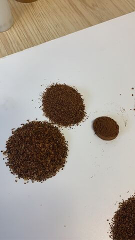

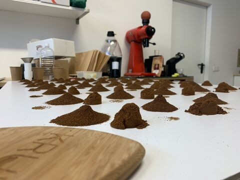

Ha már őrlődünk... Aki a TG-n látta már, az ugorjon :-).
Végigkrúvéztam az EK-t(friss gyári, most kb 4-5kg-nál járhat) a teljes tartományban 400-as es 1100-as szitaval.
Embertelen szivas.
Plane azok utan, hogy a konstans 1 pereces szitalas utan a vegen bealudtam es egy mintat 2 percig szitaltam, ami oriasi rontast hozott a szepen alakulo szamsorra. Ugy dontottem, hogy raszitalok mindenre meg egy percet. Ez is nagy megvilagosodas volt. Marmint, hogy konzisztens a kruve, de oriasi a kulonbseg a szitalas idotartamatol fuggoen.
Vegigmertem a pango-t is a teljes skalan. Nekem a meglepetes az alacsony es hibahatarra szorithato retencio (felesleges purge, errol kesobb), valamint a 400mikron alatti orlemeny aranya volt. Lehet, hogy meg finomabbra jobb lett volna menni. De ez mar nem en leszek :-).Nem kicsi az uzem, de ezt kerulgetni, rakosgatni napokon keresztul az mar vegtelen onsanyargatasnak tunt. Neha almomban arra riadtam, hogy egy alig erezheto renges komplett osszerezonalta a tuti helyre rakott 33 szetszitalt mintat.
Kicsit erthetobbe teszem a custom excel-tablacskat rola, es hozzaferheto lesz elobb-utobb
