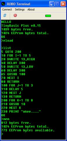

Szeretnék elszakadni a programnyelvektől, mert az sok embernek nem megy. Egészen emberközeli utasításokat kell feldolgozni. Itt a fórumon is jó párszor volt kérdés, hogy nem vállalná-e valaki erre vagy arra a feladatra megírni a programot. Az emberek szívesen használnának egy ilyen olcsó és jó kis eszközt mint az arduino, de a c vagy c++ nyelv már probléma.
Éppen ez lesz a legnagyobb nehézség is szerintem, hogy az élő beszédből hogy csinálok a pc-n futó compilerrel olyan byte kódot, ami egy programnyelvet helyettesít és az arduinoban futó program értelmezni tudja.
Generálhatnék arduino kódot, és akkor nem kell az értelmező, de az nehezíti a betöltést, és főleg a betöltés közbeni futást.
Meg az ipari plc-k is hasonlóan működnek, nem bízzák a felhasználóra a processzor által futtatott kódot, azt megírják a fejlesztők, a felhasználó meg a létradiagrammal adja meg a feladatot. Ezt a létradiagramot akarom én helyettesíteni egy még könnyebben megérthető nyelvvel.
És hogy még nehezebb legyen, nem egy feladatot szeretnék elvégezni, hanem többet. Egymás után jönnek a feladatok a loopban, és sorban hajtja végre az értelmező. Tehát a fűtés vezérlése és a lépcsőt megvilágító lámpa kapcsolása az nem két arduino, hanem két feladat.

Még a basicnél is sokkal egyszerűbb nyelvet szeretnék, input/output melyik portra mit, feltételek, időzítés, mindezt byte kódokkal. A kódolást ugyanis pc programmal szeretném megoldani, ott valami emberközeli beviteli móddal, aztán ez állítja elő az arduinoba töltendő kódot. A cél az is lenne, hogy programozni nem tudó emberek is tudjanak működő kódot gyártani.
Tehát valaki kiteszi a kertbe a cuccot, méri a talaj nedvességet, hőfokot, és beállított feltételek alapján be-kikapcsolja az öntözést. Ha nem jó, a pc-n módosítja, kiírja az adathordozóra, odamegy az arduinohoz, rádugja, beolvas, kihúzza, kész. -
