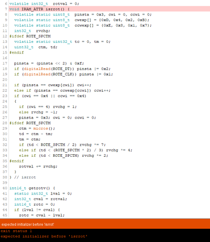

Köszi, kipróbáltam. A fordító hibaüzenetet dob, és a bekötés honnan derül ki?
Ez a jelenlegi program, de lehet valamit rosszul csináltam:

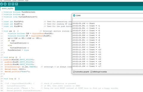

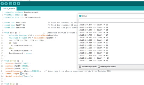

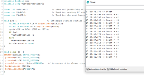

Imy
Beleraktam a programba, de jelen esetben is össze vissza ugrál. Ha csak az encoder van benne, a hőmérséklet mérés ls kiírás nem, akkor jó. Okés, hogy a sok serial print, de az interuptnak nem kellene azt kiküszöbölnie?
