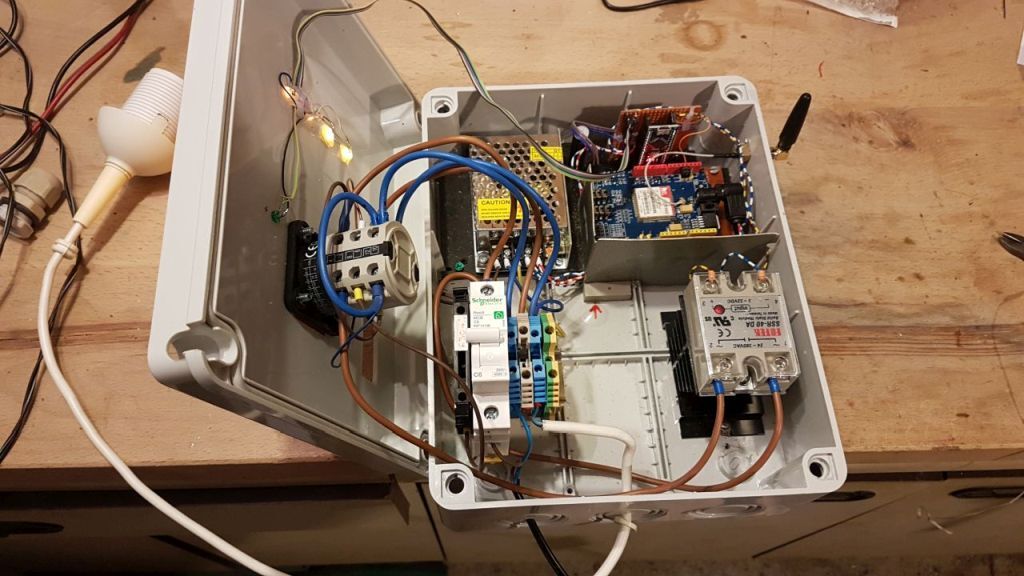

Ennek kicsit ellentmond, hogy a régi NANO -t visszatéve csont nélkül működött.
Az jutott eszembe, hogy amikor az új NANO -t próbáltam betenni lehet egy rövid időre egy raszterrel arrébb került. Nem így lett bedugva, de a fém tüskék érintkezhettek az aljzatban, és ha netán volt valami kóbor feszültség az aljzatban, az elegendő lehetett hogy hazavágja a NANO -t. Persze kérdés hogy milyen feszültség lehetett, hiszen természetesen lekapcsolt tápnál végeztem a cserét.

Természetesen teszteltem, direkt azért rendeltem egy másik SIM900 -at is, hogy itthon minden meglegyen a valósághű teszteléshez, LED -eket is úgy raktam itthon ahogy az élesben van. A táp az más itthon ill. az SSR -t egy LED -del helyettesítettem. Egyébként a teszt környezetet még a "régi" NANO köré építettem, azóta a breadboard -on semmi nem változott. Sőt komplett vittem el szombaton az egészet és ott vettem ki a breadboard -ból az új NANO -t és tettem be.
JozsBiker
Nincs teljesen kizárva hogy rosszul tettem be a modult, bár nagyon figyeltem. Mondjuk a bizti kiolvadásra nem tudom magyarázat-e. Biztos nem vagyok benne, de úgy gondolnám a tápegység védett valamilyen szinten, ha rövidbe kerül a kimenete lekapcsol, vagy max 3A folyik, így a primer részén a bizti érthetetlen mitől szállt el.

Oopsz, valóban nincs felhúzó ellenállás. Vagyis lehúzó, mert magas az aktív szintje. De a SETUP 5. sorában lehúzatom LOW -ba, tehát túl sokat nem tud lebegni. De köszi az észrevételt.
Statikus behatás érhette végülis. Eddig még nem tapasztaltam hogy az Arduino -k érzékenyek lennének rá, de ettől nyilván nincs kizárva, igazából ez eddig a legvalószínűbb sajnos.

Segítséget szeretnék kérni. Van egy "projektem" amivel kapcsolatban már voltak itt kérdéseim, harangozás vezérlés távolról, sms üzenetekkel. Arduino NANO + SIM900 modul, a kapcsolóelem SSR.
Működött is szépen tavasz óta ( lakhelyemtől 80 km -re ), de a felhasználók szerettek volna bizonyos változtatásokat, ezért módosítottam a programot. Emlékeztem rá, hogy a NANO -ba ami üzemelt annakidején nem tudtam a notebook -omról betölteni a programot ( fura hibaüzenetek jöttek ) csak PC -ről, ezért arra gondoltam viszek itthonról egy új NANO -t az új programmal, és ott egyszerűen csak kicserélem. Fontos, hogy ezt az új NANO -t ugyanúgy a Hestore -tól rendeltem mint a korábbit, nehogy meglepetés érjen ( ránézésre volt némi eltérés a két modulon ). Érdekes módon erre az új NANO -ra már tudtam a notebook -ról is letölteni.
Szombaton elmentem és kicseréltem a két modult, bekapcsoltam a vezérlőt, és ... kiment a bizti ami az 5V -os tápegység előtt volt. Nosza kicseréltem egy kicsit nagyobbra, újra bekapcsoltam, és onnantól összevissza működött az áramkör :-(. Nem csinálta amit kellet volna és a soros port sem működött. Volt tehát a régi modulom amibe nem tudtam feltölteni az új programot, és volt az új ami hibás volt. Sajnos haza kellett autókáznom dolgom végezetlenül.
Nyilván leginkább arra lennék kíváncsi vajon mi történhetett. Az kizárható hogy beüzemelés óta nem volt kikapcs-bekapcs, mert a faluban rendszeresek az áramszünetek.
Nagyon fontos lenne egy tutifix NANO beszerzése, ami legközelebb nem okoz meglepetést. Honnan érdemes vásárolni ? Ár és idő ezesetben nem számít. Köszi.

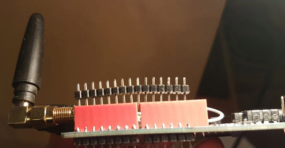

Szerencsére a SIM900 -on csak egyetlen pint kell felhasználnom tehát elég az egyik 8 -ast használnom, de komolyan bajban lennék ha mindkettőt kellene.
Sőt ha tovább elmélkedem a két 8 -as sor közül valamelyik nincs raszterben az ellentétes oldalihoz képest. Tehát ha azt a 8 -ast használva dugom a próbanyákra, törvényszerű hogy egy picit "nyeklik" a nyák. Vajon melyiknél ? -

Nem a pinkiosztással van a probléma, hanem hogy a két piros aljzat nem egész raszternyi távolságra van egymástól. Mint látod csak úgy tudtam valamennyire beledugni egy - nyilván méretpontos - tüskesort, ha meghajlítottam.
A modul ebben a hozzászólásomban látható. -

Na, csudajó. SIM900 modulnál gyárilag nem raszteren vannak a tüske-aljzatok

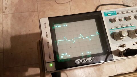

Először is 0 terhelésnél a kép ( AC állásban van a szkóp ):
Eléggé szőrös, de kis nyomozás után megállapítottam hogy a tápfeszültségtől ilyen. ( Számítógép USB portjára van rádugva az UNO és azon lóg az ACS712, próbáltam 47 aztán 100 nanos kondival javítani a helyzetet, de nem sok látszatja volt. ) Kíváncsiságképpen megnéztem hogy ezekből a "szőrökből" mit érzékel az UNO. Nyersen beolvasva az A0 -t 509 és 517 között szórnak az értékek, vagyis ennyi hibája egész biztos lesz. Ez azért elgondolkodtató, mert ez az AD átalakítás szempontjából 0,0626 V -nak felel meg, ami az ACS712 -nél már marha sok, hiszen ott 0,185 V felel meg 1 A -nek, vagyis a 0,626 V kb. 0,3 A mérési pontatlanságot jelent ha jól számoltam :-(.A programod a következőket írja ( ADC_GAIN 0.09775 ): 0.17 - 0.20 - 0.24 - 0.16 - 0.16 - 0.21 - 0.14 - 0.17 - 0.26 - 0.18 - 0.19 - 0.20 - 0.19 - 0.23 - 0.18 - 0.18 - 0.17 - 0.20 - 0.22 - 0.16 ...
Bekapcsolva a terhelést ( műszer szerint 0,3 A ):
1.30 - 1.29 - 1.29 - 1.31 - 1.30 - 1.25 - 1.26 - 1.31 - 1.35 - 1.35 - 1.33 - 1.37 - 1.34 - 1.41 - 1.40 - 1.23 - 1.19 - 1.21 - 1.24 - 1.23 ... -
