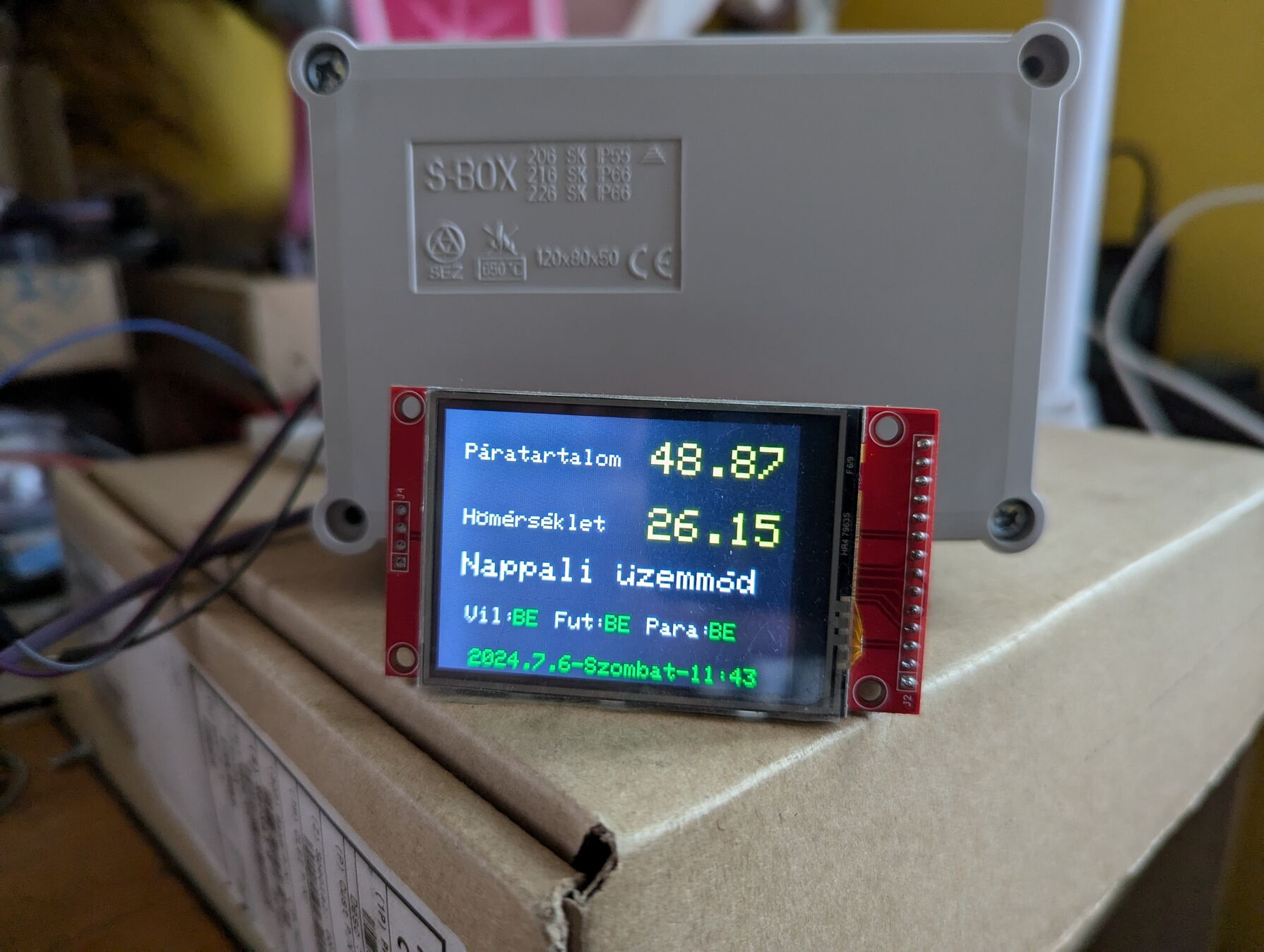

Postas99
JulianSinulf #22605 üzenetére
Meg van a doboz is
Dremmel -el.majd ki kell vágnom a megfelelő lyukat neki. Itt jön a kérdés hogy inkább rotary kapcsolót tegyek a nyomogombok helyére, mert valójában csak 3 gombot használok amivel a menüben léphegetek és a +, - értékeket állítom be. Ehhez viszont elég lenne egy rotary kapcsoló is , és akkor csak egy lyukat kellene a doboz tetejére fúrni.Az ékezeteket megoldottam, szóval az is pipa.
Igaz így egy kicsit bénább néhány szöveg.
