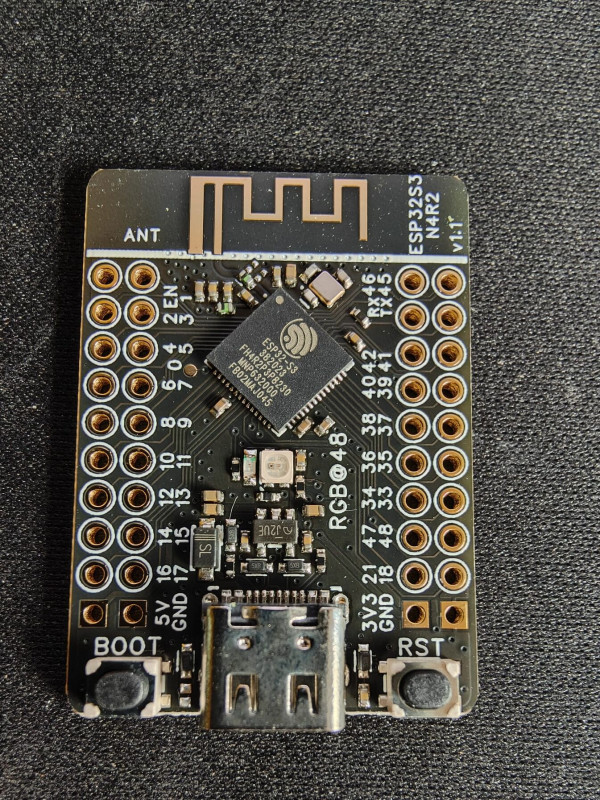

A board hasán van, a két tüskesor között, elég kevés a hely, egy fotó alapján nem hiszem, hogy átlátod. De nyugi, a forrasztások jok, jo helyről jo helyre mennek a madzagok, az oldszkúl ólmos forraszanyag is teszi a dolgát.
Valahogy szoftveresen van megmakkanva a dolog, méghozzá valami ESP32 - ESP32S3 vonalon. -

Bedugós próbanyákon kezdte a karrierjét a projekt, de a kontakthibákat kiszűrendő az uart és a földelés külön forrasztott vezetékezést kapott.
Azért kell kettő mert az ESP32 uart0-ja fixen be van drótozva egy usb konverterbe, amivel a pc-vel tud kommunikálni és flash-elésnél is ezt használja. Ha valami külső eszközzel akarsz kommunikálni ahhoz az uart1-et és az uart2-t érdemes használni. -

>> 25 x 17 mm (elírás lenne?)
Nem az, megmértem az S3-at, itt van előttem az asztalon.>> Az a tüskesor nem normális az biztos.
Emlékeim szerint az S3 ráment a breadboard-ra amikor beforrasztottam a tüskesort, C6-om még nincs.
Még tanulom ezeket az új chip-eket, az S3 RTC-t tervezem tesztelni csak hát az idő... -
