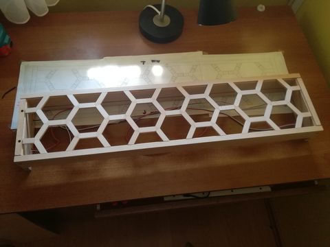

nem, nem úgy volt
pontosabban pár hónappal ezelőtt még úgy volt, talán arra emlékezhetsz
akkor úgy volt hogy ezt sokkal nagyobba kivitelezem, másfél méteresben és fali dísz lesz, de gondoltam jobb lesz kompaktabbként. hogy érted a közvetlen megvilágítást?
tudom ezerszer egyszerűbb lett volna nyomtatással, sokminden egyzerűbb de nem szebb. én adok egy oylan értékfaktort tárgyaknak, hogy azt megvetted, megcsináltattad valakivel és csak kész lett, vagy abba szívedet lelkedet beleraktad és az a te kétkezi munkád, és az utóbbi egy pótolhatatlan jellegű értékkel ruházza fel azt
Teasüti

Nem úgy volt, hogy ez fali dísz lesz és a falra deríti a fényt?
Így ezzel a diffúzorral nekem annyira nem adja.
Ezt a dobozt ennél egyszerűbben is meg lehetett volna építeni ugyanehhez a hatáshoz. A diffúzor miatt lényegében közvetlen megvilágításban is működhetne, 2-3 sor szalaggal. A rácsot meg nyomtattam volna. -

Sziasztok! Elkészült a projektem, ezúton is szeretnék mindenkinek köszönetet nyilvánítani, nagyon sokat segítettetek, szuperek vagytok!!
Aki kíváncsi itt egy videó a kis dobozomról
