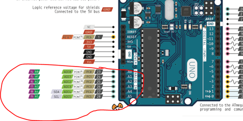

Arduino Uno esetén okozhat gondot ha a timer 0 (amit a millis és delay függvények használnak) portjára kötök motort ami PWM jellel van vezérelve?
Másik kérdésem, hogy a képen látható Analog input portok digitális portként is tudnak működni? Tehát ha gombot kötök rá akkor működik vagy csak analog jeleket tud kezelni? Megtévesztő a felirat. -
