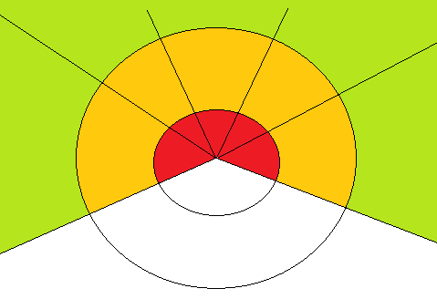

Janos250
#10639
Egy nagyon vázlatos rajz:
Az IR led bizonyos időközönként kiküld egy 1-2 byte-os beacon üzenetet, amit vagy látnak a körülötte lévő robotok, vagy nem, az üzenet tartalma pedig a robot azonosító száma, és egyéb rendszerüzenetek, pl. lövés (ez utóbbi üzenet csak egy dedikált, irányított LED-ből fog érkezni, vagyis csak az fogja látni, akit "eltalál" vele).
Ezt az üzenetet több különböző teljesítményen (pl 5mA - 100mA) szándékozok küldeni egymás után, ami reményeim szerint csak bizonyos távolságokból látható (pl az 1-es erősségű jel csak 20cm-ről, az 5-ös erősségű meg mondjuk 3 méterről), ebből a vevő robot egy hozzávetőleges távolsági becslést fog tudni számolni az alapján, hogy melyik infra vevő melyik jelet fogta. Az üzenetben természetesen benne lesz, hogy milyen erősséggel lett kiküldve. Példa: "15" <- az 1-es számú robot 5-ös erősségű beacon jele.
Nem kell se a távolságot, se az irányt pontosan tudni, elég, ha annyit tud az egyik robot, hogy a másik előtte van, vagy tőle jobbra, közel, közepesen távol, vagy valahol messze.
Mondjuk egy ilyen koordináta rendszerben:
A piros a közel, a zöld a távol, a többi meg látszik a rajzon.Amit most leírtam, pontosan ezt tudja a Lego Spybotics robot, 76kHz-es IR vevőkkel és ledekkel. Azt szeretném lemásolni.

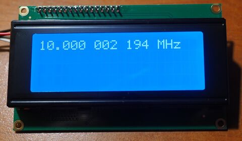

ecaddsell
Pénteken megjött a PCF8574-es kijelzőm amivel kapcsolatban volt itt kérdés ill. válaszoltam.
Mint azt sejtettem is simán megy 3.3V-ról.Nem tudom kinek volt az az idióta ötlete, hogy ezeket teljesen letekert kontraszttal szállítják, jó ideig azt kerestem miért nem megy...
Nem vagyok lenyűgözve se a láthatóságával (szemből még OK, de oldalról nézve gyorsan invertálódik), se a frissítés sebességével (ami vsz. még gyengébb is mint ami az I2C-ből követezik).
Ár értékben nem rossz, de még mindig keresek valami jobbat (legfőképpen olyat ami nem ennyire feleslegesen nagy).A képen a 10 digit/s-es frekimérőm kimenete látható.

Azt hittem, hogy ez egyszerű dolog: addig növelem a frekvenciát, amíg már nem tudja fogni a vevő a jelet, de tévedtem: gyakorlatilag minden frekvencián képes fogni a jelet, 2kHz-től 100kHz-ig.
Viszont vannak frekvenciák, amikre kevésbé érzékeny, ezeket vagyok kénytelen használni.
És még vannak ötleteim. Például a beacon jel jelenthetné, hogy sikeres volt a találat, vagy akár a tank egészségi állapotát. És valahogy össze is kell hangolni a kommunikációt, ha nem akarom, hogy az összes tank egyszerre beszéljen.
Szerencsétlen szeretne 2+ távirányítós járművet, amikkel lehet "lőni" egymásra. Látótávolságban IR jellel, és a találatot kell megállapítani.
