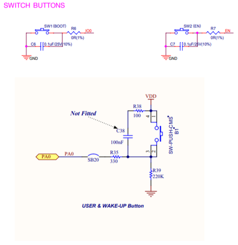

Hello,
Párhuzamosan természetesen ...
A kapcsolási rajzok jónak tűnnek, és csak pár plusz alkatrész nem a világ vége. Inkább mint kitalálni, hogy melyik interrupt hányszor és miért lett triggerelve, játszani 20v 50 [ms] a jó. Aztán másik gomb és kezdheted előről a kisérletezést....
A másik simán a gomb bekötve nálam min 8 interruptot okoz, inkább többet.

Köszi a magyarázatot. Tehát csak hogy jól értem-e.
Alapból GND-n, tehát alacsony logikai szinten van a PA0, mivel a kondenzátor szakadásként viselkedik egyenáramú környezetben. Ha lenyomom a gombot akkor rövidre zárom a kondit és kisül. Illetve tápfeszültségre azaz magasra húzom a PA0-t. Mikor prellegni kezd a nyomógomb, tehát a nyomógomb pillanatra elenged, ekkor a kondi rövidzárként viselkedik pillanatnyi időre, ezért kell az ellenállás sorosan vele, eközben elkezd töltődni, tehát még rövidzárként viselkedik, így magas logikai szinten, tápon marad a PA0, egészen addig amíg fel nem töltődött, de közben feltételezhetően a nyomógomb ismét lenyomódik a prell miatt, tehát mire feltöltődne és szakadásként viselkedne a kondi, addigra a nyomógomb miatt ami azóta folyamatosan nyomva volt ismét tápon lesz a PA0 és így ismétlődik az egész amíg el nem engedjük a gombot. Gomb elengedésnél pedig kisül a kondi majd szakadásként működve PA0 alacsony logikai szinten marad a gomb ismételt megnyomásáig.Kicsit hosszú lett. Jól értelmezem a logikáját az áramkörnek?

Azért nem sorosan mert akkor csak amíg a kondi ki nem sül (vagy töltődik fel) addig lesz aktív, tehát ha hosszú ideig aktív kapcsoló kell akkor eleve alkalmatlan. A kondival sorba azért kell ellenállás, hogy amikor pl. megnyomod a gombot akkor gyakorlatilag zárlatot csinálsz a kondira. A mai kis smd kerámiakondik már olyan kis soros veszteségi ellenállással bírnak, hogy komoly áramok lépnek fel rövid ideig ami károsíthatja a kapcsolót akár. A felső ábrák is jók lennének ha a kondival lenne sorbakötve 100Ohm nagyságrendű ellenállás.

Működését el tudod magyarázni?
Miért nem sorosan van a kondi a nyomógombbal?
Alapból 3v3-on van PA0, ha menyomom a gombot akkor pedig 0 lesz az állapota?
220k kondi miért nem tápra van kötve majd a nyomógomb utána, miért fordított a sorrend ahogy a képen látszik?
100 ohm ellenállás sorba a kondival mi célt szolgál?Kb. ennyi lenne a kérdés

Ez is jó ötlet, amiket láttam hardveres megoldásra mind több alkatrészt igényelt, ezért mentem a szoftveres irányban. Viszont egy kondi még nem vészes. Kipróbálom majd ezt is.
Amúgy érdekes, mert pl ESP32-es board esetén, de STM32F4 dicovery boardnál is a nyomógombbal párhuzamosan kötik a kondit, nem sorosan. Ha jól értem te sorosan kötöd. Ha nem jól értem akkor nem értem
Miért párhuzamosan kell kötni?(#8552) aryes
Az simán belefér
Olyanra gondoltam, hogy nem lesz-e valami nagy kavarodás a hardver kimeneten, ezért nem mertem használni eddig, így viszont bátrabb leszek és máskor is használom majd, ha két állapot/időpont közötti eltelt időt szeretnék meghatározni. Köszi

Ha marad a hw gomb akkor 1uF kondenzátor megoldja a problémád. Ahogy lenyomod a gombot szépen töltődik a kondenzátor. Amint megvan a fesz szint szépen menni fog az interrupt.
