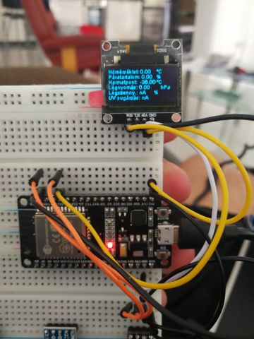

Ha minden igaz ez a mintakód neked is meg van, az esp32-vel települ fel. Itt csak a wifi.h kell. Webserver, Webclient nem. Nem tudom ezek mennyire "official" fájlok, de próbáld meg csak a wifi.h-t használni többi wifi-s header fájlt kommentezd ki, lehet másikban is van hasonló és bezavar.
WebServer server ( 80 );Ezt pedig ne így nevezd el hanem:WiFiServer server(80); -
choco01
choco01
#8679
Most ilyen: De ugye hibát dob annál a sornál..
Lehet a WebServer server ( 80 );-vel van baj? WifiServer server(80) is létezik..

choco01
#8675
Szerinetm a wifi inicializálás és weboldal kiíatás nem egy helyen kellene legyen. Mert így minden egyes net függvény hívásnál ismét csatlakozik wifire, inicializál stb. Nem mondom, hogy ez a hiba, de elsőre ezt vettem észre.
Plusz egy ilyen is hiányzik szerintem a WiFiClient client után:
WiFiClient client = server.available(); // listen for incoming clientsMeg egy ilyen:
while (client.connected()) { // loop while the client's connected
if (client.available()) { // if there's bytes to read from the client,Tehát a net függvényt így kellene kezdeni szerinetm:
if (client.available()) { // if there's bytes to read from the client, -

+vargalex:
Most így néz ki a kód közös i2c-n 21 és 22-es lábon:
#include <Wire.h>
#include "Adafruit_BME280.h"
#include "SSD1306.h"
#define I2C_SDA 21
#define I2C_SCL 22
#define SEALEVELPRESSURE_HPA (1013.25)
#define BME280_ADD 0x76
Adafruit_BME280 bme(I2C_SDA, I2C_SCL);
SSD1306 display(0x3c, 21, 22);
double pt,lny,hp,hom;
/*double lny=1015.20;
double hp=-32.12;
double hom=-32.12;
double pt=62.07;*/
void idojaras(void);
void kijelzo(void);
void setup() {
Serial.begin(115200);
Serial.println("Program Start");
idojaras();
delay(100);
kijelzo();
delay(100);
void loop()
idojaras();
delay(1000);
kijelzo();
delay(3000);
void idojaras()
pt = bme.readHumidity();
hom = bme.readTemperature();
hp = hom - 0.36 * (100.0 - pt);
lny = bme.readPressure() / 100.0F ;
delay(1000);
void kijelzo()
display.init();
display.drawString(0, 0, "Hömérséklet:");
display.drawString(62, 0,String(hom) );
display.drawString(90, 0, " °C");
display.drawString(0, 10, "Páratartalom:");
display.drawString(65, 10, String(pt));
display.drawString(90, 10, " %");
display.drawString(0, 20, "Harmatpont:");
display.drawString(62, 20, String(hp));
display.drawString(90, 20, " °C");
display.drawString(0, 30, "Légnyomás:");
display.drawString(60, 30, String(lny));
display.drawString(98, 30, " hPa");
display.drawString(0, 40, "Légszenny.:");
display.drawString(60, 40, "nA");
display.drawString(85, 40, " %");
display.drawString(0, 50, "UV sugárzás:");
display.drawString(65, 50, "nA");
display.display();

Igen, ahogy (#8666) vargalex mondja ugyan arra az i2c-re kösd rá a kijelzőt, mint amire a szenzort is kötöd. Ezek után csak el kell küldeni neki amit ki akarsz íratni. Én mikor teszteltem külön teszteltem a szenzort, külön a kijelzőt, majd a végén raktam össze a kettőt.
Valószínű a kódban lehet valami. Amikor megvan pl. hőmérséklet, akkor a következő függvénnyel tudod elküldeni a kijelzőnek:display.drawString(0,0, "Temp: " + String(readtemp));Ahol a Temp: konstans szövegként kerül a kijelzőre, majd a kettőspont után a kiolvasott hőmérséklet, ugyan az amit serial monitoron is kiíratsz. Illetve az elején a 0, 0 adja meg hogy melyik sorba/oszlopba legyen kiíratva.

Valaki próbált már ESP32-vel BME280-ból adatokat kiíratni oledre?
Valamiért 0,00-t olvas ki és azt írja ki mondjuk hőmérsékletnek..
