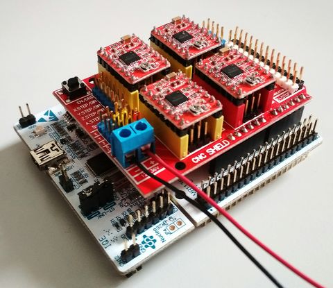

Miért passzolna csak uno-ra? Direkt egyforma a lábkiosztása, kivéve az IIC lábakat, de szerintem a cnc shield azokat nem használja.

#6084
Vegyél Megát, ugyanaz a shield jó lesz hozzá, és lesz vagy 20 szabad lábad.

#6088
Ajánlatnak nem ajánlat, csak hogy én - valószínűleg - hogyan csinálnám:
Én szeretem az STM32-s arduino lapokat, így valószínűleg azzal csinálnám. (Gyors, sok láb, sok memória, olcsó, és ugyanaz az arduino program (is) fut rajtuk)
Külön motorvezérlőket használnék shield helyett, és maradna elegendő láb/memória/idő az egyéb szenzorok használatára. -

#6088
pontosan ez
itt van üres port bőven

#6084
ramps-ban nem gondolkodtál?
lappy
BTminishop
#6084
nincs neki szabad portja ezekre, itt meg tudod nézni
