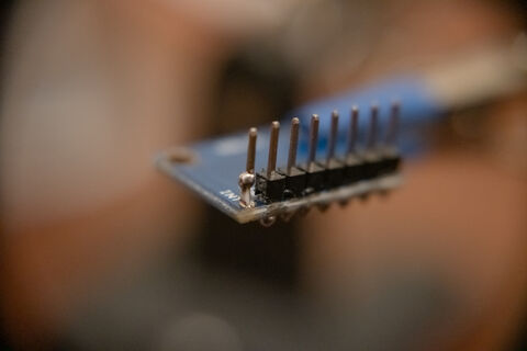

Az alkatreszeim olommentesek. Ujonnan nem is veszek masmilyet, mert barmi, ami leesik ingyen, az ugyis olommentes. Sokszor a munkahelyen forrasztom be a paneljaim, (profi cucc van, sztereo mikroszkop, meg mindenek,) ott meg evidencia az olommentes. Raadasul az osszes cuccom lecsereltem kb. 8 eve. (Koltozkodeskor szinte mindenbol uj lett...)

Ha javítgatni kell (ami hobbinál azért nem ritka, nekem pl. legutóbb egy sima pasztázott VQ44 tokos chipet kellett lecserélni, panel is jó volt másik chippel, másik panelon a chip is) lehet jobb a sima HASL.
Az ENIG oda kell ahol követelmény az ólommentes cucc meg mondjuk valami szívatós BGA vagy QFN tokozás kell aminél minimális felületi egyenetlenség is zavaró lehet (ilyet hobbinál aligha fogsz használni). -
