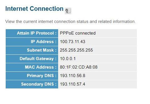

Ez lehet az?
Tehát esetemben:
uint8_t ServerIPlocal[4] {192,168,1,140} ; //Node static IP kinek mi
uint8_t gatewayIPlocal[4] {100,73,11,43} ; // ami neked
uint8_t subnetIPlocal[4] {255,255,255,255} ;Van egy olyan sor a router manual-ban, amivel be tudok böngészőből is lépni a router beállításaiba. Esetleg a gatewayIPlocal címe az lehet? Ez: 192.168.2.1
Janos250
Ugyebár csatlakozol egy WiFi routerhez. Ennek van egy tartománya, amit használhatsz.
Gyakran a 192.168.1.1-től a 192.168.1.254-ig
Ez megvan a router gépkönyvében.uint8_t gatewayIPlocal[4] {192,168,1,1}
magának a roternek a címe, szintén a gépkönyvben van meg. Gyakran a 192.168.1.1uint8_t subnetIPlocal[4] {255,255,255,0}: megadja a használható IP címeket. Gyakran ez. Ha igen, akkor a fenn leírt tartomány használható.
Ha a vége 128, akkor csak a 128 alatti címek használhatók. (nagyjából)uint8_t ServerIPlocal[4] {192,168,1,140}: a hasunkra ütünk és kiválasztunk egy nem használt címet az engedélyezett tartományból. Lehet, hogy 128 alatti kell. -
uint8_t gatewayIPlocal[4] {192,168,1,1} ; // ami neked
uint8_t subnetIPlocal[4] {255,255,255,0} ;
