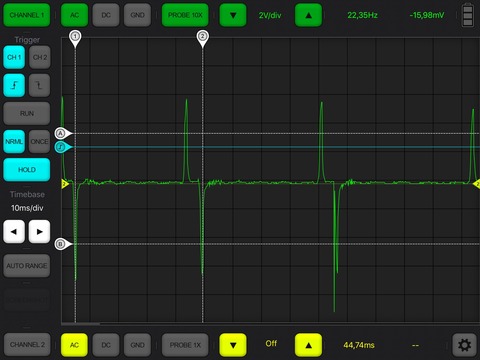

Ez lehet nem a beolvasok egy négyszögjelet kategória.
Az biztos... De annál jobb kihívás!
a felfutó és lecsengő éleket is figyelem
Akkor neked vmi utófeldolgozott jeled van, mert a VR szenzor jele elég ocsmány.
Ha úgy tetszik, ez sem a beolvasok egy négyszögjelet kategória. (Erre a Maxim
MAX9924-et terveztem bevetni pár éve. De jól felsültem az SMD forrasztással.
)A vicc az, hogy amit most használok jelátalakító, az a dízelek injektorvezérlését
nézegető kütyü, amit teljesen más jelre alkalmaztam. A jelalak nagyon hasonló:
Arról nem is beszélve, hogy a service manual nem tárgyalja a computer működését és felprogramozását. Injektortérkép nélkül meg mire mennék?Fordulatszámnál én is sokat agyaltam hogy kéne számolni az impulzusokat.
Én végül arra jutottam, hogy a felfutó és lecsengő éleket is figyelem (kétszer annyi jelem van így, ami nagyon nem mindegy a minimálisan mérhető sebesség közelében) és 250 ms-enként összegzem, majd extrapolálom a kapott értéket emberi mértékegységre és súlyozott átlagolom az utolsó 1 másodperc méréseit. Így kapok egy nem túl pontatlan 250 ms-es frissítési frekvenciát.
Ennél jobb ötletem nincs impulzus számlálásra.Egy másik megközelítés, ha a periódusidőt méred. Ez instant eredményt ad és a hardveres RMT modul szerintem elég precíz is hozzá, hogy jó legyen. PCNT-t könnyebb volt kivitelezni; majd ilyenekkel akkor foglalkozom, ha már nem lesz más dolgom.
