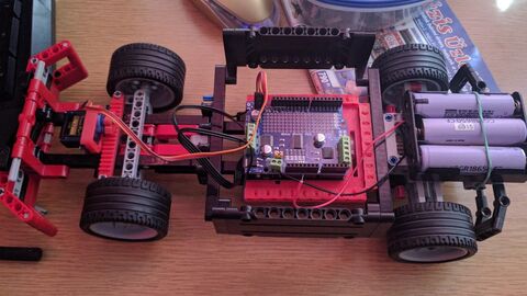

Tömören: távirányítós autó lego alapokon (1dc+1szervo), lenyestem a koppincs motor csatlakozóját, be lett kötve a motorvezérlőbe. A teszt idején nem is használtam ki a maximális sebességét. Kb. 2 kört ment, az kb 10m összesen.
Távirányító wifin, udp-vel csúszkával küldi az értékeket. (RoboRemo app) -

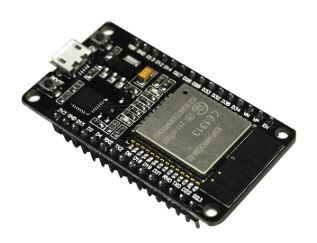

Az 5V pin ugyanolyan jó neki, mint az usb, egy baj van csak, közvetlenül nem érdemes rákötni, mert ha 3.9V alá merül az akksi, bizonytalanná válik a működése, miután az onboard regulátor kb 0.6V-tal többet igényel, mint a kimeneti feszültség (3.3V). Kellene hozzá egy külső 3.3V boost-buck konverter.
Van egy ilyen esp32-es lapom. Ezt mivel lehet meghajtani?
1db 18650-es akku elég neki? Usb porton keresztül, vagy a Vin 5V pinről is jó? Per pillanat nincs feláldozható usb kábelem, így nagyon örülnék ha elég lenne neki a pin-en keresztül... -

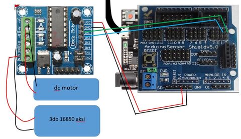

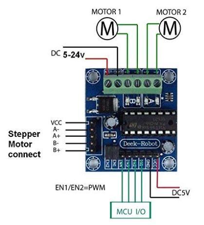

delay (1000);Hogy lehet ebbe életet lehelni? Nem értem. Le kell venni az en1 en2 jumpert ahhoz, hogy végre a fordulatszámot is megkapja a vezérlő? Így az égvilágon semmit se csinál. Nem találok hozzá leírást.
Ennél a motorvezérlőnél be kell kötni az DC 5V-t is, vagy elég ha adok neki tápot?

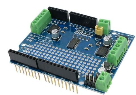

Az M1,M2 kimeneteknél nem lehet, hogy csavarás közben valahogy túlhúztad és megszakadt az átvezetés az alaplapi vezetősáv és az aljzat közt? Én megpróbálnám tesztelés céljából a motor kivezetéseit valahogy hozzányomni a vezetősávhoz (persze lehetőleg rövidzárlat okozása nélkül). Nehezen hiszem el, hogy bármilyen módon tönkrement volna a driver elektronika, hiszen mindenféle védelem van beépítve, túlmelegedés, rövidzár, esd, és a motor önindukciója ellen is védve van.

Mit értessz az alatt hogy "aksi tartóba elektronikát"? Jól gondolom hogy az érintkezőkre gondolsz? Nem jöhet szóba esetleg ez?Készen tudsz rendelni bármilyen méretben. Gondolom ALI-ról is 4-5 hét mire megjön így ebay-es forrás is jó lehet.
Az utolsó képen az M1-nél csak az egyik csavar van emghúzva és csak az M1 egyik pinoutjához megy vezeték. Próbáld meg hogy a másik kábelt is az M1-hez teszed.

Így kötöttem be, látszik a képen, itt éppen áramtalanítva:
Nincs multiméterem. A motor koppincs lego M motor. 4 eres kábellel,amiből csak 2 van ráforrasztva. Úgy tűnik az 1-2-es kimenet teljesen döglött, 3-4 rendben. Elég is lenne az a 2, csak ne menjenek tönkre. A servo motor ok, meg a pinek is.
Nem vagyok kibékülve ezzel a motor shielddel, mert hiába húzom rá a csavarokat, akkor se fogja stabilan a kábeleket. Kis pénz, kis foci... avagy olcsó húsnak.. bár 4$-ért annyira nem is volt olcsó -

Korai volt az öröm... az M1. M2-re kötve semmit nem csinál a dc motor.
M3, M4-re kötve megy. Megdöglött az a 2 motor kimenete ezek szerint a shieldnek? Tegnap még jó volt, meg ma 2 körig. Kicsit strapabíróbbra számítottam. Tegnap azért nem tolatott, mert a földre kötöttem a motor egyik kábelét. De mondom, ma végre rájöttem, helyreraktam, ment is a hátramenet. Ez kinyírhatta esetleg?
Maximális fordulaton még nem is használtam, csak most a dc teszt programmal. Nem raktam hirtelen előre-hátramenetbe se. -
A távirányítós projekt heti állása: végre sikerült összehozni vele egy kört
Kb. ennyit bírt a servo-fogaskerék toldalék, elforog simán benne a servo fehér kis bizb@sza, hiába van odacsavarozva is... Egyelőre köt az epoxi, hátha tovább fogja bírni legközelebb. A kis sg90 úgy látom elég erős lesz. A dc motor is bírja váltó nélkül is.Továbbra is küzdök a 3d nyomtatott vackokkal. Az aksi tartóba nem találtam elektronikát csak Alin. Milyen néven futnak ezek itthon? Angolul battery pins. Holnap még benézek pár boltba, hátha van hasonló, ez a befőttes gumis felfogatás nagyon gagyi
de legalább tényleg tartja.
Az arduino tartó is kicsit nagy, de így akár szerkezeti elemként is használható.A fogasléc túl rövid, azt is újra kell nyomni majd módosítás után.
Tanulság: mielőtt szétszedi az ember a kábelezést, célszerű megjegyezni mi hol volt. A dc motor valamiért nem megy csak előre, bár azt szerintem nem lehet rosszul bekötni. Elég erős, gyors a járgány. Váltó is tervben van, de egyelőre marad így direktbe kötve, ezt a kasznit el fogja bírni.

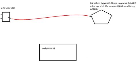

Rövid kérdés: Hogyan oldanátok meg egy nodeMCU -val való 'érték' kiolvasást az alábbi helyzetből?
Van egy vezérelt árammal ellátott kábelem (3 eres) (képen a piros) aminek a végén van egy fogyasztó. Mind egy mi az.
Az rendben van, hogy megcsapolom a (piros) kábelemet, de onnantól nincs, hogy mi lenne a legoptimálisabb megoldás arra, hogy majd a legeslegvégén a nodeMCU-mon egy kis hostolt webappon megjelenítsem, hogy ez az eszköz kap áramot, az is, a harmadik nem stb.
Tehát a cél, valahogy az egyes kábelekből kiolvasni, hogy van e áram, vagy nincs. Nem érdekel a feszültsége, erőssége semmi. Megy e vagy nem. 0 vagy 1.
Hogyan oldanátok meg? Ugye a kábel AC220, amennyire tudom a nodeMCU pedig DC 5 vagy 3.3, ezt is figyelembe kell venni.Előre is köszönöm!
