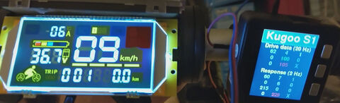

Legutóbbi projekt, roller gyors-diagnosztika. Abszolút el lehet játszani vele:

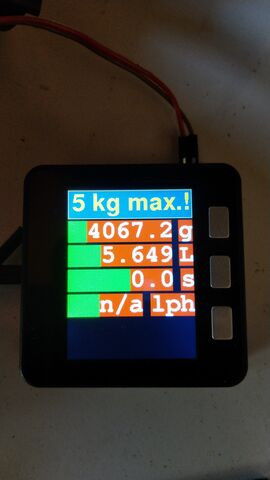

Tavaly a mérlegem vezérlését írtam meg rá, ez is DIY, 5 kg load cell, HX711:

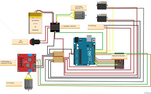

Ez a kapcsolás jó szerintetek? Gondolok itt arra, hogy az 5V illetve GND-k jól vannak-e bekötve, nincs-e rövidzár, a kapcsoló jó helyen van-e, stb? Nem akarok még egy ESC-et elfüstölni
Most vettem észre, hogy két hiba is van a képen: az ESC PWM nélküli pinoutra van kötve és a flysky vevő nem kap földet. Ezeket javítom...
Nagyban KATT IDE!
Ugye az elképzelés az, hogy a 11,1-es lipóról csak a 12V-os főmotor kapja meg a full feszültséget, BEC-en keresztül 5V-on táplálok meg minden mást. Lesz a kapcsolásban egy kisebb motor amit szintén 5V-on hajtok meg TB6612FNG-n keresztül. A képen még L298N van, ez ne tévesszen meg. Illetve remélem, hogy ez a kis 5V-os motor áramfelvételét elbírja ez a vezérlő. Ez a motor csak ritkán, és rövid ideig fog forogni. Lesz még egy 5V-os led szalag, 2 szervó és maga a távirányító vevője.
Ez így működhet? -

MÁS... Tuti kiröhögtök (esetleg még rám is köptök) de : vettem egy kapcsolót ami 2A-es... Ezzel szeretném az egész elektronikát ki/be kapcsolni, tehát egy főkapcsoló lenne... Első kérdésem hogy mit szakítsak meg vele? a fázist vagy a földet... Valahol olvastam, hogy talán a földet célszerűbb.
Második kérdés: az áramkörben lesz egy DC motor ami felzabál vagy 20-30 A-t, előtte egy motorvezérlő, előtte pedig az akksi. Az akkumulátor és a motorvezérlő közzé tenném nyilván a kapcsolót, kérdés hogy a motor nagy (20-30A) áram felvétele miatt megsülne-e a kapcsoló(2A)?
Tudom-tudom, kurva ciki kérdés
