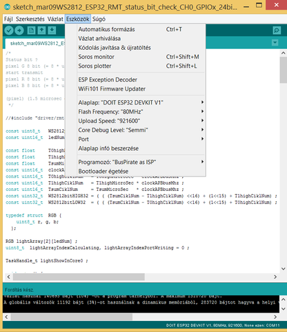

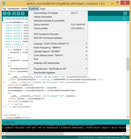

#8193
Köszi.
Most ugyanazt állítottam be, mint ami te képernyőképeden szerepel, de így is ugyanazt a z üzenetet kapom.
Arduino IDE 1.8.5 van nekem feltelepítve.Eddig sima ESP32 DevKit volt az alaplap beállítása. (De nekem szerintem a NodeMCU van. Ezt vettem, és pont így néz ki az enyém is. [link] )
Tegnap este a vezérlőpin vezetéke és a led szalag DIN vezetéke csak össze lett csavarva, hogy kipróbáljam. A 10 db-os teszt szalag viszont közvetlenül volt rákötve a vezérlőre egy kb 10 cm-es vezetékkel. Az alapján amit írtál, akkor ez is lehet probléma, erre nem gondoltam.
A táp biztos elég, mert 12V/4A a táp, amiből egy stabilizátor IC-vel csináltam 5V-ot, és 5A-ig terhelhető ez az IC.
#Tankblock Köszi, ezt néztem én is, de nem láttam hozzá guide-ot, hogy milyen paramétereket lehet megadni, hogy kell használni a library-t. Ugyanez a bajom van a Pixelbus-sal is.

Janos250
Ha végképp nem megy, tettem fel egy gyalogkakukk megoldást, amiben semmi más nincs, csak a CCOUNT a delay helyett. Ha megnézed a writeOneByte()-ot, látod, hogy felviszi a lábat magasra, helyben jár, ameddig magasan kell tartani, majd leviszi, és rögzíti az időt, hogy mikor kezdődhet az új bit kivitele. Az új kiírása előtt megnézi, hogy eletelt-e már a megfelelő idő.
link
Ebben tényleg semmi olyan nincs, ami miatt ne működne. Persze a másiknak is kell működni.

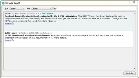

Arduino progiba könyvtárak kezelése majd keresés: dcf77.
Többet is kidob, felteszed, mindegyik működik.Nekem csak kettőt hoz, amiből az elsőt tettem fel:
