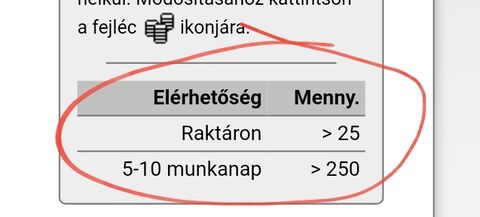

Jó a gondolatmenet egy Gipsz Jakab által létrehozott kamu webshopra...
De azért a hestore.hu-t ilyenhez hasonlítani? Némi tájékozatlanságra vall.Az elmúlt 5 évben 21x rendeltem tőlük, legtöbbször személyes átvétellel,
ritkán postázva: talán az egyetlen "probléma" az volt, hogy a karácsonyfa
égősor nem SMD LED-del szerelt, de akkor is felhívtak, hogy így is kell-e?Rendkívül precíz, korrekt csomagolás, valós raktárkészlet, gyors szállítás:
nagyjából ez jellemzi. Sajnálom, hogy máshol átvertek: ez nem ilyen hely!Ui: igen, az Uno-t is innen vettem, összesen ~150K-t hagytam náluk.

Én rendeltem már tőlük többször, 5-10 darabot is, mindig pár napon belül
(2-5 nap, postával is) megkaptam a cuccokat.
Szerintem a korrektebb webboltok közül való, gondolom van valahol egy
központi raktáruk, s onnét szállítanak.
Amúgy most, hogy a Lomexnél nincs személyes átvétel, tőlük sem jött
meg hamarabb a rendelésem.

Na, legalább tudom, hogy dropship a neve ennek a mocskos üzletnek, amit a V....n is sokan csinálnak, hogy semmi mást nem tesznek, mint a tőled duplán elkért árért megrendelik e te címedre és nevedre az adott cikket ebay-ről, Aliról, vagy akárhonnan, mellesleg az ingyenes szállításért is felszámítanak egy-két ezrest, mondván, hogy külföldön van a boltjuk.

Én régebben vásároltam tőle, korrektnek tűnt. Egy bajom volt vele, hogy az Örs környéki sokemeletes házakban alig találtam meg azt a lépcsőházat, ahol van.
Ha jól emlékszem, a hobbielektronika fórum saját boltja.
Igen, a webshopok néha nagyon átverősek. Én is vettem 35 ezerért szivattyút, ami kapásból rossz volt. Fizetni a futárnak kellett készpénzben. Az eladóról semmit nem tudtam meg, csak a hirdetett telefonszámát. A futár cég nem volt hajlandó megmondani, ki az illető. Azt mondták, nem tudják, pedig csak tudták, kinek kell a pénzt odaadni. Azóta is hirdet ugyanazzal a telefonszámmal, változó névvel, várossal.
Annyit sikerült kiderítenem, hogy valami lengyel webshopból rendeli meg az én nevemre.
Azóta akkor sem rendelek olyan webshopból, ahol nincs személyes átvételi lehetőség, akkor se, ha futárral akarom hozatni. -
