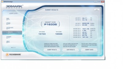

CptMisi
jó a 10.3a driver, 3D Mark Vantage-ben a régi rekordomhoz képest(10.2) kisebb órajeleken(akkor 1000/1275, most 1000/1235) +300 GPU Score

00roli00
Közben sikerült elcsesznem a mod időt,de itt van az én képem, 10.2, 2010.... dat, szóval azon a gépen valszeg nem kari baki van.
