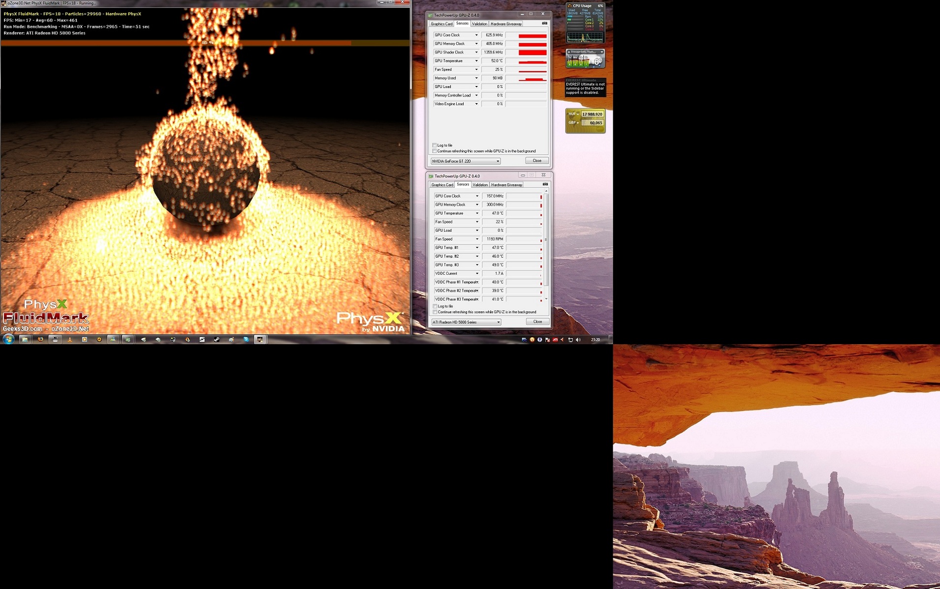

							üzenetérefluidmarkal ha Physx ki akkor 1500 pont,ha be van kapcsolva 3150 pont.Van különbség!csak nem értem mért nem aktív az Nv a játék közben,nem látom Gpu-z vel 0.4.0 az Ati-t igen.Ötlet mivel láthatnám hogy aktív az Nv-is?Neked mutatja mondjuk a Gpu-z hogy az Nv karid aktív??

 Egyebkent meg ahogy olvastam ha profilozol bukod a powerplayt.
 En legtobbszor jatek elott megnezem fluidmarkal h mukodik e a physx rendesen.
 Eleg nagy a difi ha nem

							üzenetéreAz nekem sem indult el! Van egy physix screensaver, amit én feltettem, na az csúcs volt!
 Egy golyó pattog egy "úton", mindent lehet állítani. Ha bekapcsoltam a fizixet, minden borult szanaszéjjel stb, röccenésmentesen. Ha kikapcsoltam, akkor az 5870-em szenvedett elég rendesen
			  radi8tor MODERÁTOR Az normális hogy ATI+nVidia Hybrid rendszernél az nVidia fluid progi nem hajlandó elindulni? Azt írja nem talál nVidia kártyát a gépben. Egyébként szépen dolgozik a PhysX csak gondolom ez a fluid progi elsődleges VGA-nak keresi az nVidia-t
