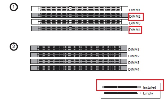

USAnkásoknak való leírást kellett volna nézni @ képeket.
Dual-Channel mode Population Rule
In Dual-Channel mode, the memory modules can transmit and receive data with two
data bus channels simultaneously. Enabling Dual-Channel mode can enhance system
performance. The following illustrations explain the population rules for Dual-Channel
mode. -

#3092
"a lap gyártók a 2.pár RAM slotokat csak dísznek iktatták volna a rendszerbe"
Nem dísznek, de a memóriavezérlőnek nem mindegy, hogy négy vagy két modult kell kezelnie. Több modul több hibaforrás, alacsonyabb tuningpotenciál.
Nem véletlenül szokták beírni a használati utasításba a lapgyártók, hogy a négy memóriahelyből melyik kettőt használd két modullal... -

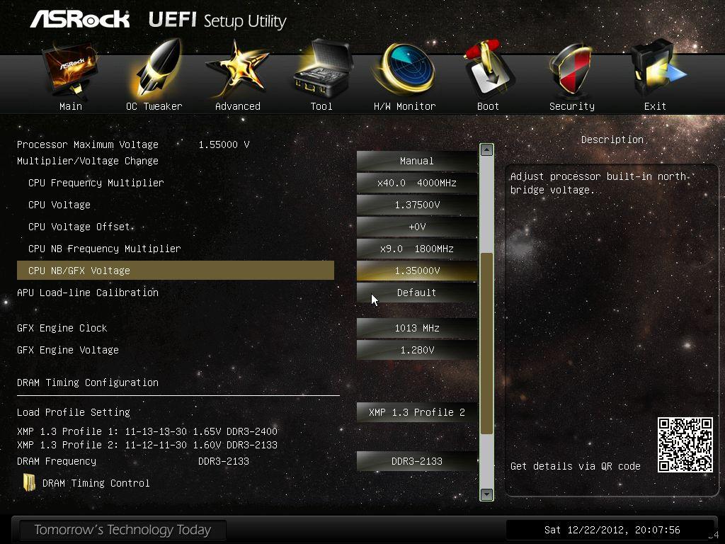

Igen tudom hogy még nincs szorzó..de ha ram 2400mhzes XMP profilját betöltöm az úgy nem működhetne elvileg?

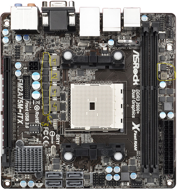

Kellene látni egy FM2 aljzat bekötési rajzot, vagy legalábbis ami az áramellátásért felelős láb, azoknak a kiosztását.
Itt a teljes Asrock választék.
Én biszarintottam el sajnos. megfeledkeztem az IGP-ről, ami igaz, hogy APU-nál jóval összetetteb.
Régi lapok jelölésekor 3+1, vagy 4+2, amikor még az integrált grafika nem a prociban volt, akkor a ram áramellátásáért felelt a + áramkör. No meg Intelnél is azt hiszem így van még most is.
Most már leesett a tantusz, sőt ahogy az Asrock táblázatát nézem és a többi deszkát vizslatom a + áramkör a GPU áramellátásáért felelhet. Persze ez csak feltevés, lehet hogy még a memvezérlőt is arra kötik. Ezt nézve viszont van pár fekete listás alaplap az Asrocknál, ha így hullanak tovább.
Esetleg mintha Goose írta volna, hogy Turbo Core kikapcsolásakor csökkent a teljesítményfelvétele a lapnak, így bios/uefi baki is lehet.
Szóval táblázat szerint 3+1 fázisúnak mondanám az alábbi lapokat:
FM2A75M-DGS (viszont ezen a lapon a tekercs mellett 4 mosfet alkatrész van, így lehet strapabíróbb)
FM2A55M-VG3 (tekercs mellett 3 mosfet alkatrésszel)
FM2A55M-DGS (tekercs mellett 4 mosfet alkatrész)
FM2A75M-ITX (másképp épül fel, mivel nem látok túl sok kondit a mosfet közelében)
Lehet valami baki a Turbo Core miatt is, amit Uefi frissítéssel orvosolhatnak akár.

Sikerült működésre bírnom a turbót. Egy bios default segített. Valóban működik. Viszont ha az alapértelmezett magfeszbe, vagy órajelekbe belenyúlok, márpedig én a legelején alulfeszeltem, akkor már csak lejjebb hajlandó szabályozni a frekit működés közben, feljebb nem megy a beállított alapórajelnél. Tehát a turbót, hiába van az órajele beállítva, nem használja. Ez másnál is így van?

A ram tápellátása nem tartozik a processzor VRM áramköréhez, ahogyan egyéb más hardverelamek tápellátása sem. Van ahol szétbontva emlegetik a VRM-et 3+2, 4+1, 4+2 stb fázisra, mivel a mostani procikon belül már több egység található, amik külön-külön kapják a feszt (CPU core, NB core, IGP). Igen tévedsz sajnos. A 4+2 az összesen még ma is 6. fázis. És mind az procit látja el draft-tal.
Én egyben számolom az egész APU VRM-et és néhány Asrock lapon kívül nem találkoztam összesen 4 fázisú megoldással. Ha te találkoztál ilyennel, küldj légyszi róla egy linket.
Itt az enyémnél külön megjelöltem a ram tápkörét: -
szacsee
Amúgy valamelyik felső kategóriás lapot épp összehasonlítottam egy közép kategóriással és ha jól emlékszem ott is 4+2 fázis volt emlegetve. Maradék 2 pedig ha jól tudom a ramok tápellátásáért felelősek.
Ha tévedek, akkor valaki igazítson ki, hogy én se "hülyén" halljak meg.

Mivel idáig senki nem válaszolt, újra megkérdezném. A turbo frekit milyen körülmények közt hajlandó használni az APU? Sajnos idáig még nem igazán sikerült tetten érnem. A biosban természetesen be van kapcsolva.
Müszi
Itt írtam is, hogy talán az még bevállalható. Azárt én a hosszútávú tuningot kerülném vele. Hidd el nem túl combos az a VRM. Nekem a kis ITX-es van. Azokkal volt a legtőbb probléma. Miután összepattintottam és olvastam a gondokat egy teszt alatt megnéztem az egyik chip felületét hőmérős műszerrel. 113 fokot mértem
Azóta visszavettem a feszt és így 95 C főlé nem megy. De mégegyszer mondom, ettől függetlenül nagyon jó kis lapocska. -
